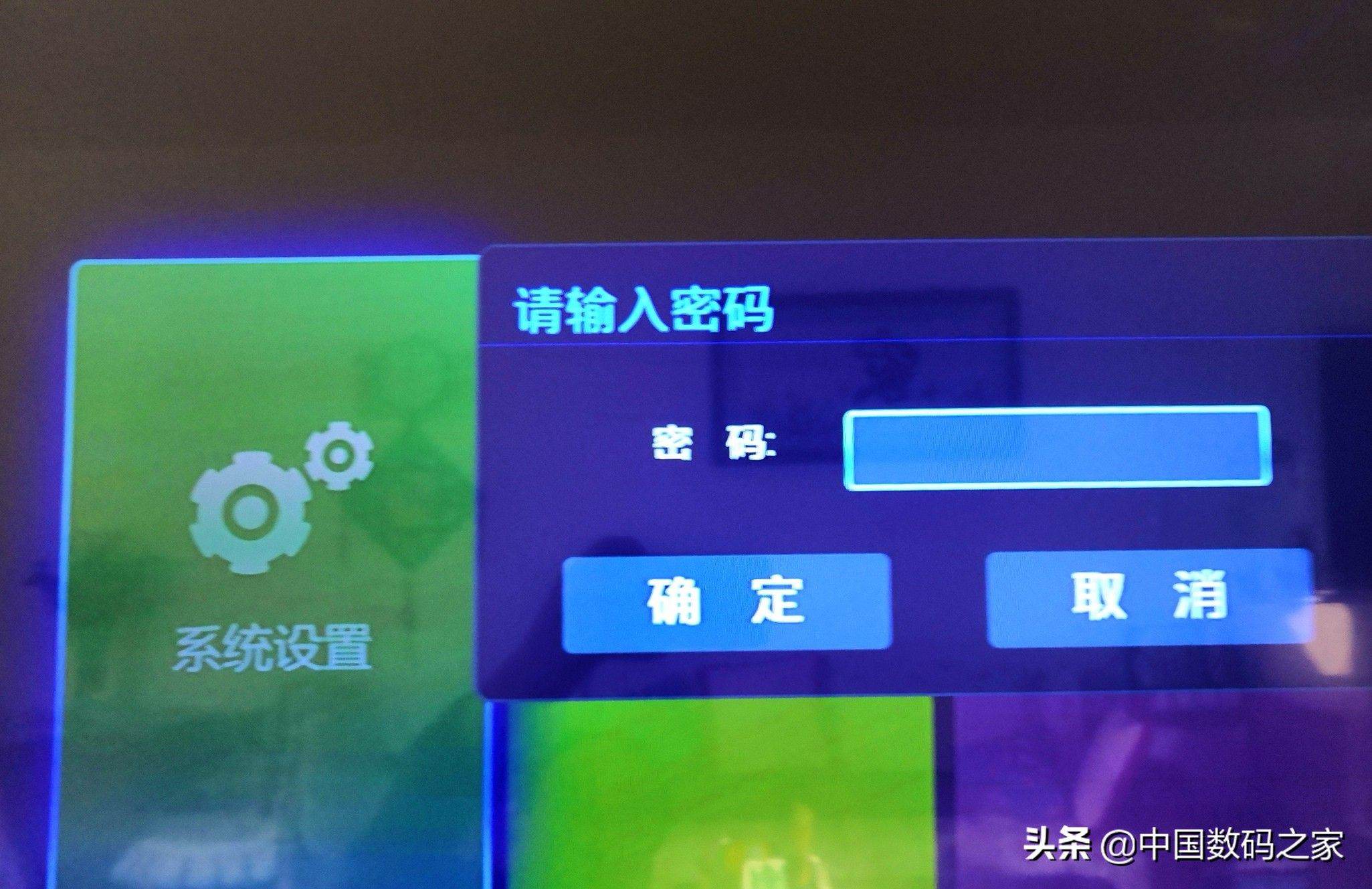

拿到盒子,首先网络机顶盒连接无线路由器,HDMI连接电视,开机按遥控器设置,输入密码6321进入盒子设置。(几乎所有的IPTV网络机顶盒都有设置密码,输入密码才能进入,接触了不少盒子,大部分是运营商客服电话,但有少数例外,比如这台盒子密码是6321。) 180038ff49abu01ptg129y.jpg
进入系统设置后,找到远程调试菜单,远程调试就是adb。这样的盒子比较好破解,但是这台盒子有些例外,虽然在设置菜单中找到了远程调试并且顺利开启,但是无法连接,应该是对应的adb服务没有开启。2、上大招,TTL串口调试

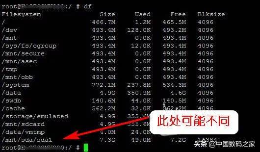

在电脑上下载第三方桌面,改名为dbzm.apk保存到fat32格式的U盘根目录下。把U盘插到机顶盒USB口,在串口软件输入df,根据空间大小可以判断,U盘挂载目录是/mnt/usb/sda1(此处注意不同机顶盒目录可能不同)。 180039yjdojeju6mewceip.jpg
输入命令 cd /mnt/usb/sda1 切换目录到U盘根目录。
输入命令 pm install dbzm.apk 安装第三方桌面
输入命令 am start com.dangbei.tvlauncher 启动第三方桌面

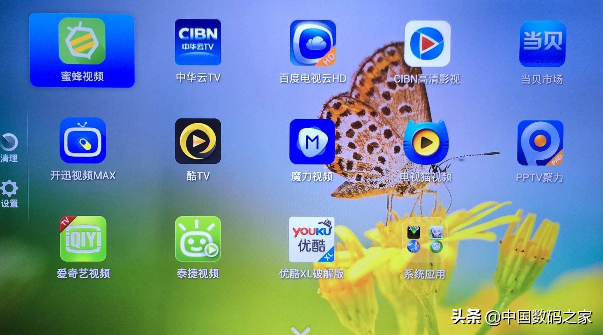

拔下U盘,下载第三方应用市场,直播软件,点播软件等到U盘上,重新插到机顶盒上,在第三方桌面中找到U盘,安装这些应用。 180039hyh9y2y89vk2b872.jpg
4、重启机顶盒检测效果
经过上面的操作,成功安装第三方桌面和免费直播、点播应用。打开直播软件和点播软件,测试是否能看电视,看网络上电影和电视剧。重启机顶盒,验证机顶盒重启后会自动进入第三方桌面,直播软件可以流畅看电视,盒子成功破解。
综上所述,这台高安网络盒子实现了刷机破解,成功安装了第三方桌面和应用,实现了软件任意安装,电视直播免费看。最关键的是,闲置无用的电子垃圾,华丽变身全网通盒子,任意宽带免费看电视。
