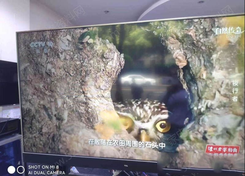

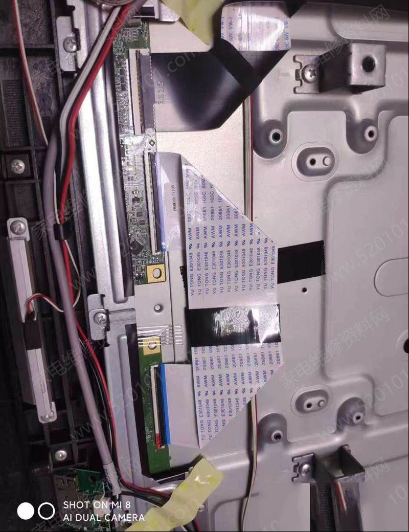

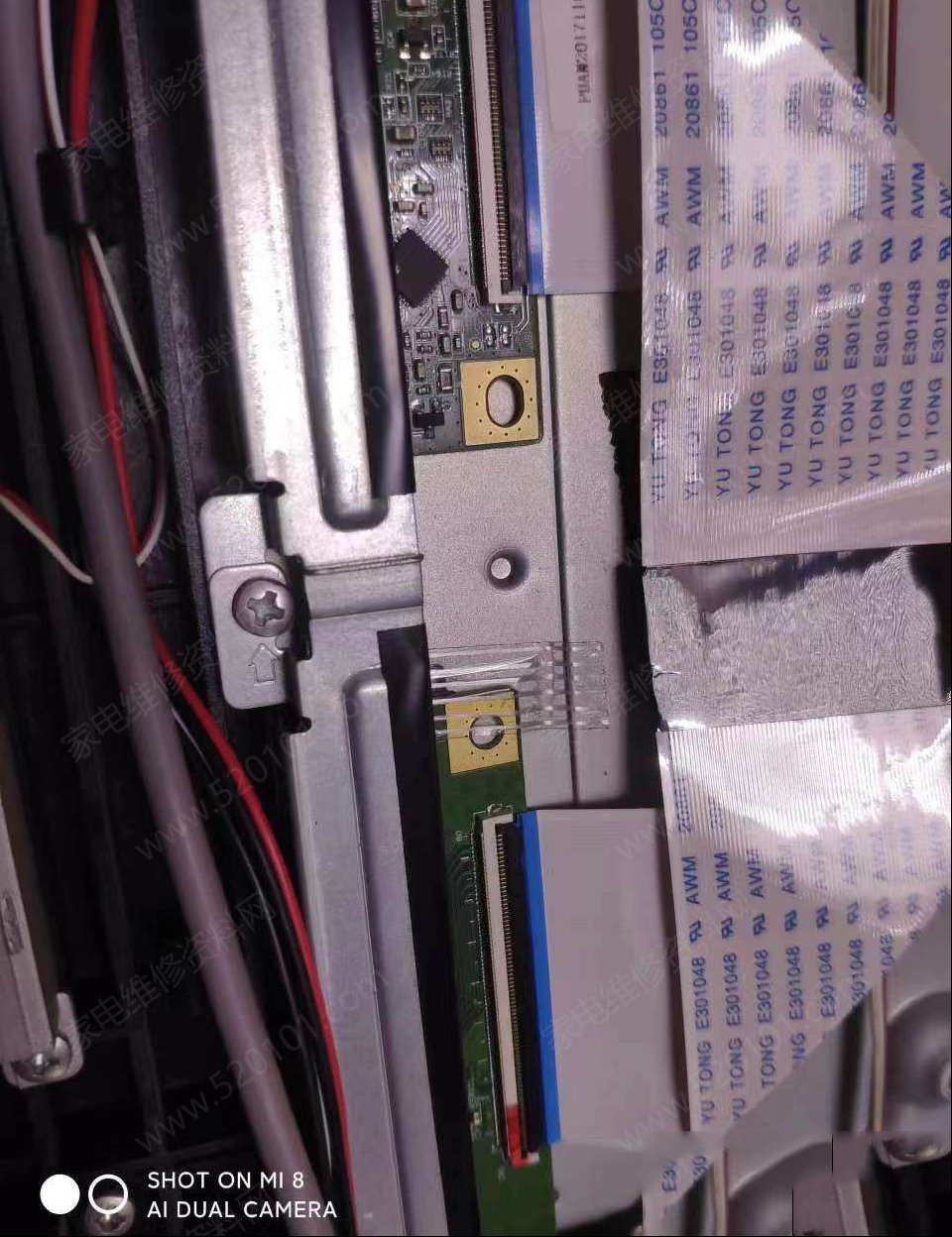

接修一台TCL 55C2液晶电视,故障表现为图像横线干扰,观察发现左边特别严重,而且整个画面扫描线稀疏。基本判断屏幕问题。于是拆开屏幕,有点傻眼了,该电视机屏幕没有单独的逻辑板,逻辑板做在屏幕右边板上面,后来还好,当我去掉屏幕左面排线,右边出现了正常图像,后来隔离图片左边边板红色记号位置,电视机修复。我反复试了好多次,隔离不好左边会出现细线干扰条。
               具体隔离线数,估计要根据屏幕损坏程度。仔细看左面图像有些偏暗,不注意是看不出来的。

谢谢师傅,今天碰到一个灰屏的,VGH电压没有,用你的方法试试看能不能搞定
