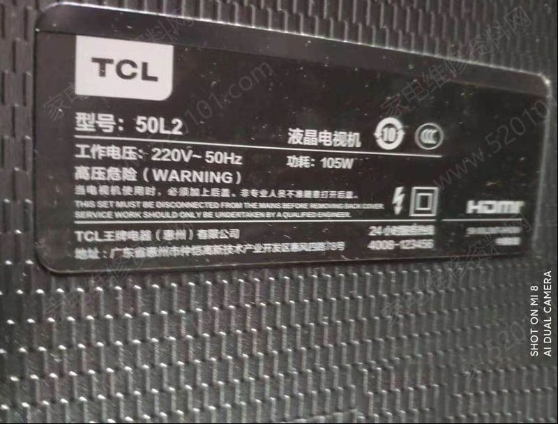

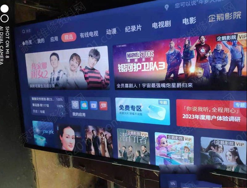

接修一台TCL 50L2液晶电视,故障表现为图像右边暗淡拖影,未开机之前以为是右边Y轴有COF,后来发现还是玻璃屏幕。后来隔离逻辑板右边从外到内多根去边板的线,电视机居然完美无缺修复,因为昨天忙没有作上具体根数记号。
