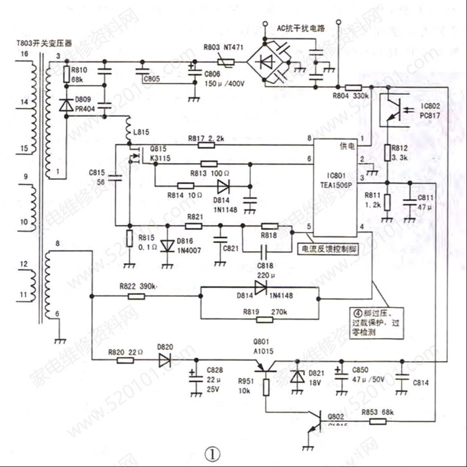

TCL NT21F1型彩电为TB73机芯,主芯片为IC201TMPA8873,掩膜号为13-TB73-TM1V001,电源部分为IC801 TEA1506P,电源管为Q815、K3115, 场扫描块为IC301 STV9302B,伴音功放块为IC601 TEA2025B,高频头为TU101 05T-3频率合成式高频头。
        查看电源板,只见电源部分已面目全非,其IC801TEA1506P竟不知被哪位师傅换成了44608P, 电源管K3115的位置上是7N60,另有几只电阻已烧焦。再测光耦IC802、精密检测IC803(TL431),均已损坏。
        把IC801还原成TEA1506P,K3115用K2645代替,已烧焦的电阻为R813 (100Ω/1/4W)R814(10Ω),D814为1N4148,在复测电源部分多遍,确认无明显短路的情况下通电测试,开机电源+B在115V左右,正常。图像蓝屏闪动,无字符,操作无任何反应。
        测IC201供电脚9、55、36、47脚均为5V,正常,17脚8V电压正常,看来是此大块已经损坏。更换TMP8873后,雪花点出现,接上有线信号试机,30多个频道仅能收到4~5个。
        重新拷贝数据没有变化,更换TU10105T-3高频头后收台正常。测试AV无问题后交用户使用。
        几天后,用户打电话说彩色不正常。再次登门,观察绿色有轻微拖尾现象。把绿色视放管Q501(C3207)与红色对调后,红色有拖尾现象,看来是Q501性能不良。因手头暂无C3207型号管,先分别用C2482、C4544代替,等买到原型号管后再将其更换(电源局部电路如图1)。
