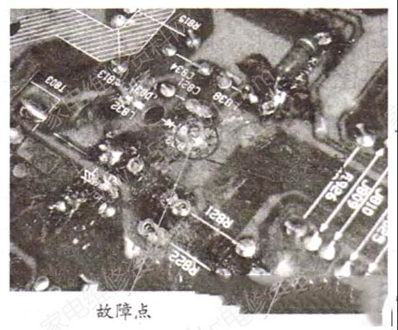

一台TCL AT2988D(智能系列)型彩电,开机三无,连指示灯也不亮,据机主反映,以前此故障只是偶尔出一次,一般还能正常收看,现在已无法收看了。

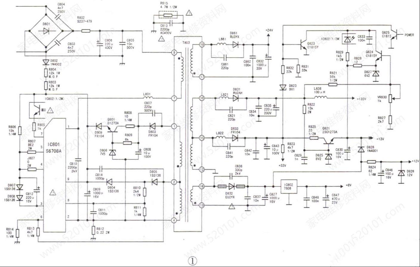

                开壳,目测线路板未发现严重虚焊现象。将几个可疑焊点补焊后试机,故障依旧。由于故障时指示灯不亮,故将检修重点放在电源部分。测整流后的300V电压正常,但C835两端的+B电压却为0V (如图1所示),关机,用表检查行电路负载,正反向阻值都正常,测量其他低电压供电负载,阻值都正常,断开行负载试机,指示灯依旧不亮,证明是电源故障无疑。检查电源部分的Q801、光耦和几只电解电容均无异常,决定拆板回家修理。
        回家后,又对电源部分进行仔细检查,发现除+B电压外,其余几处如C832、C843、C827两端均有电压,证明电源已起振。既然几处低电压供电都有电压存在,+B电压应该更高才对?遂将检查重点放在+B电压整流滤波元件上。用表测量+B整流管D831正反向阻值完全正常,开机,试验时忽然发现线路上闪了一下火花,又试了一下,这才看清原来是D831负极引脚有虚焊现象(如图2所示),火花由此而生。补焊D831后试机,指示灯亮了起来,故障排除。
        小结:后来对照电路图,明白了指示灯不亮的真正原因。原来,本机指示灯的5V供电电压由图1中的13V降压供给,而13V供电又由两组供电组成:一组是经D833整流Q821、D825稳压形成的8V供电;另一组是由D832直接整流得到的13V。当彩电处于待机状态时,由于电源本身振荡变弱,D832一组的供电不足以维持正常的5V供电,这时专门由Q821、D825形成的8V电路供电,电源正常启动后则由D832提供正常的13V供电。待机时+B电压为0V,Q821不能正常导通,导致13V供电不良,这才是指示灯不亮的真正原因。
