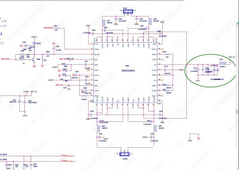

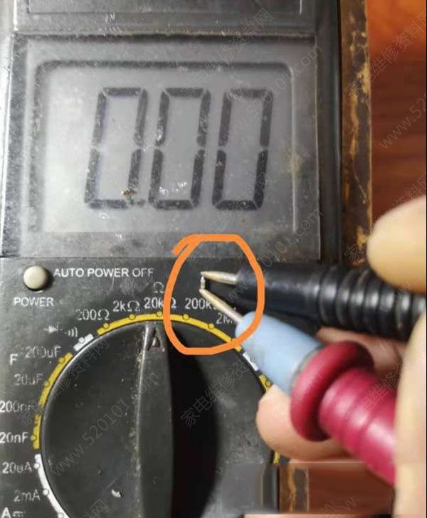

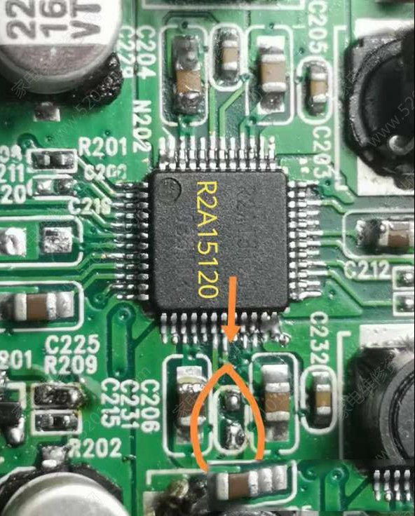

接修一台康佳LED46MS92DC电视有图像无伴音。开盖检查主板是35014995(MST6M48)喇叭和耳机复位正常。耳机有声音,说明问题在后级功放部分。经查功放IC是R2A15120,3脚是静音控制脚。测量只有0.4V,低电平静音。测静音线路几个原件(三极管电阻电容)都没有异常,拆下控制三极管V201电压仍然没有上来。测量输出脚(13、14,23、24为L声道;37、38,47、48为R声道)发现左右声道电平不一样。顺外围电阻电容一顿排查测量,发现13、14脚外围一个电容(C231)在线阻值为0,而与它对称的右声道同样的电容阻值从几k一直变大到10几K。拆下C231测量,已短路。换一个颜色对应贴片电容上去,开机一会声音就出来了。
                附:康佳LED46MS92DC液晶电视(6M48平台)电路原理图
