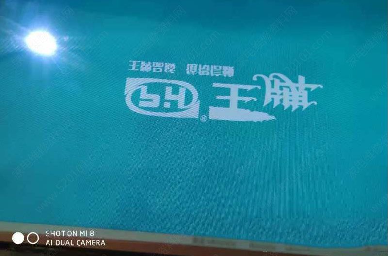

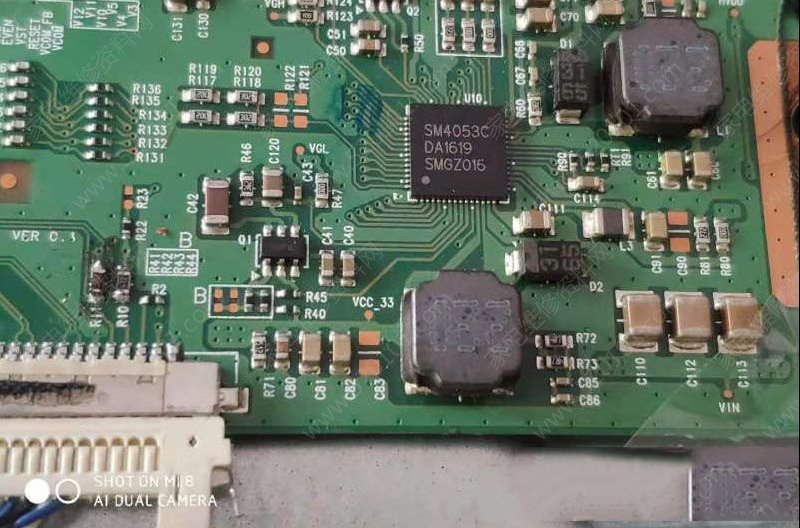

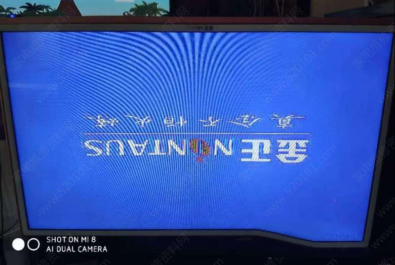

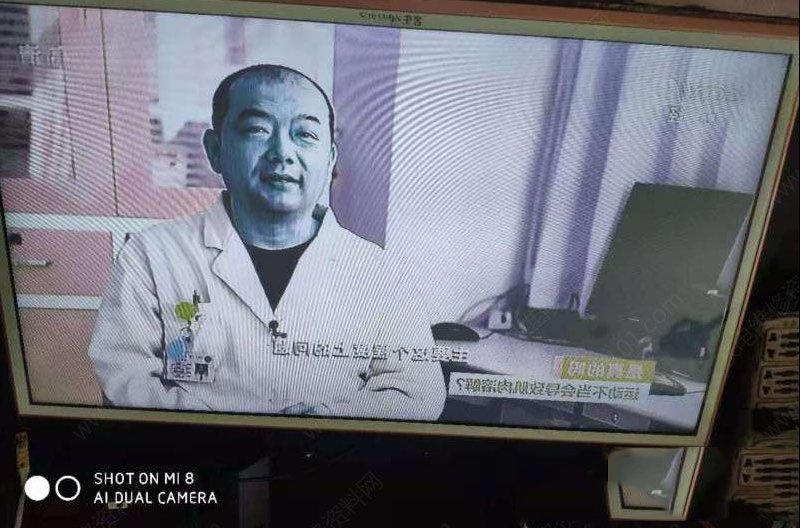

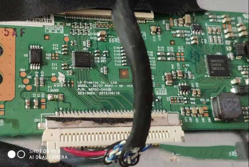

接修一台金正杂牌液晶,故障现象是图像倒屏幕,而且是花屏幕,而且屏幕倒过来看,左右也是反的。后来换了一张相同主板故障一样,于是怀疑屏幕故障,该屏幕有个6870C-0442B改逻辑板。查资料说是可以修改逻辑板让屏幕倒过来,不过查不到方法,看故障又像屏幕有问题,因为屏幕颜色也不对,所以也不敢贸然购买逻辑板。后来检查逻辑板过程中发现有个存储器,它的SDA电压非常低,SCL有3V左右,于是测试SDA对地电阻明显大于SCL,后来查处是SDA上拉电阻变质,后来换了这个R11电阻电视机出现倒屏幕图像,这个时候电视机倒过来看是正常的,不像原来电视机倒过来图像左右也是反的。

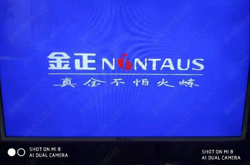

               后来找到一个数据换了,图像倒过来了,只是图像是花的,后来进总线调试就好了,看来这机器是有人修过的,因为机器开机不显示金正商标。
