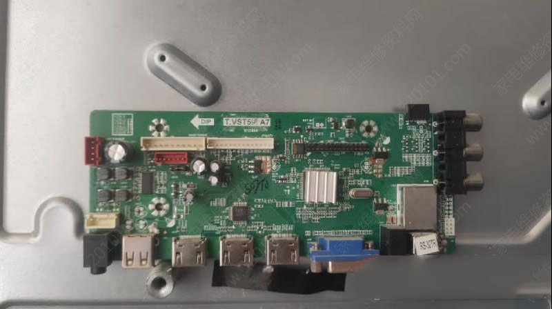

接修一台理想LED327液晶电视,红灯亮不开机,检查电源板电压:ON/OFF=4.8V、5V、12V、24V正常,顾客反映无论是用遥控器或按键开机困难,有时偶尔能开机,开机后所有功能正常,开机后用遥控器或者按键关机能正常关机,关机后开机困难。最终解决方法就是刷,一刷就可以了。
               附:理想LED3227液晶电视存储器数据
