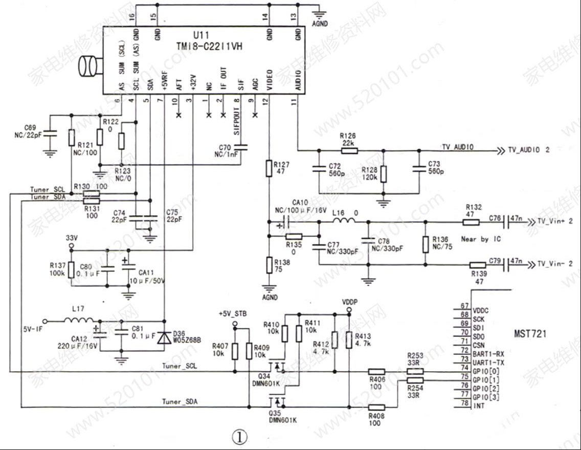

接修一台长虹LT32710液晶电视,无信号时,遥控和按键反应速度快,但是加上TV信号后,图声都正常,遥控和按键反应迟钝。在转换过程中,无图像无字符、白板的现象会长达2分钟。分析检修:无信号时换台快,说明整机控制电路基本正常。加上TV信号后,高频头和MST721的数据交换就会明显增加,怀疑故障在高频头、总线、MST721之间。首先把软件版本刷成1.14版,故障不变,说明故障不是软件问题引起的。根据接电视信号与不接电视信号时,整机表现的现象不同这一现象,怀疑调谐器总线控制电路有故障。
               因有图像和声音,说明高频头的总线电压应该基本正常,实际插上TV信号,检查高频头TMI8-C2211VH的④脚和⑥脚电压在3.0V~3.1V之间跳变,说明判断正常。测试高频头的供电电压也正常,说明不是供电不良引起的。因有信号才造成换台反应迟钝,故怀疑高频头的总线与MST721的总线通讯存在不良,即总线上的限流电阻阻值变大或总线通过电路板的孔有漏电等。实际检查R406、R408、R130、R131、R253、R254等电阻,未见异常。测试印制线,有约3Ω的阻值,不正常。把总线上的过桥印制线孔穿孔补焊后,故障排除。再次检查高频头TMI8-C2211VH的④脚和⑥脚电压在3.1V~3.2V之间跳变。
        本机高频调谐器的总线比较特殊,见图1,其工作原理是:通电后,+5V-STB电压经U1稳压成3.3V电压,给MST721供电,同时形成VDDP电压。总线电压从MST721输出时,通过电阻上拉在VDDP上,实际驱动能力最高只有3.3V,而调谐器工作是5V供电,故要求控制系统输出的总线电压通过Q34、Q35放大、隔离后送入调谐电压。VDDP电压经R410加到Q34的栅极,Q34的漏极接Tuner SCL总线,源极接I2C_SCL总线。当MST721内的单片机发出I2C_SCL时钟信号且呈低电平时,由于Q34的栅极为高电平,Q34导通,把漏极的Tuner SCL总线信号拉低,高频头的④脚接收到时钟低电平。当MST721内的单片机发出I2C SCL时钟信号且呈高电平时,由于栅极和源极电位相等,Q34截止。+5V-STB电压经R407加到高频头的④脚,高频头的④脚接收到时钟高电平。同样,Tuner SDA和I2C SDA的传输也是如此。
