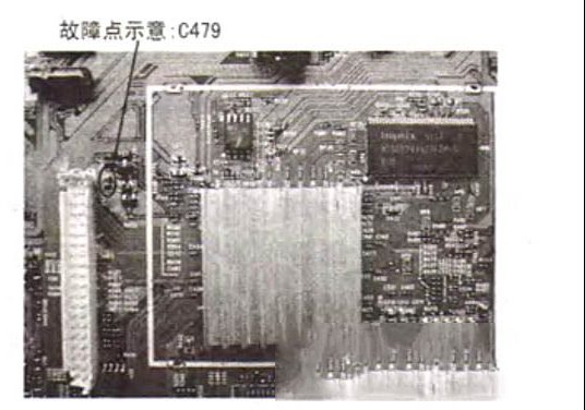

接修一台海信TLM37V88P机芯液晶(MST6E16GS),故障现象是冷机不开机。因为是冷机不开机,关机后再开就可以打开。所以在不开机时检查CPU工作条件:供电、晶体、复位电压正常。检查总线电压时发现异常,I²C_SCL电压为4.7V,I²_C_SDA电压只有0.23V电压。由此分析造成不开机的原因为总线电压异常,检查总线回路未发现异常。仔细测量电压,发现在存储器引脚外R428上测得电压为0.23V,但CPU脚I²C_SDA总线数据电压下降至0.07V左右。看来问题还在CPU本身,也就是I²C_SDA电压下降至0.23V的原因是由于CPU 158脚电压下降导致。
               再次检查CPU工作条件,经对CPU进行强制复位后故障排除。为验证故障是否由CPU复位不良导致,在开机前将复位引脚对地短路后开机,此时CPU 158脚电压就会下降至0.07V左右。检查V27、V23正常,更换C479后经多天多次试验,确定故障排除。故障点实物位置见图3。
