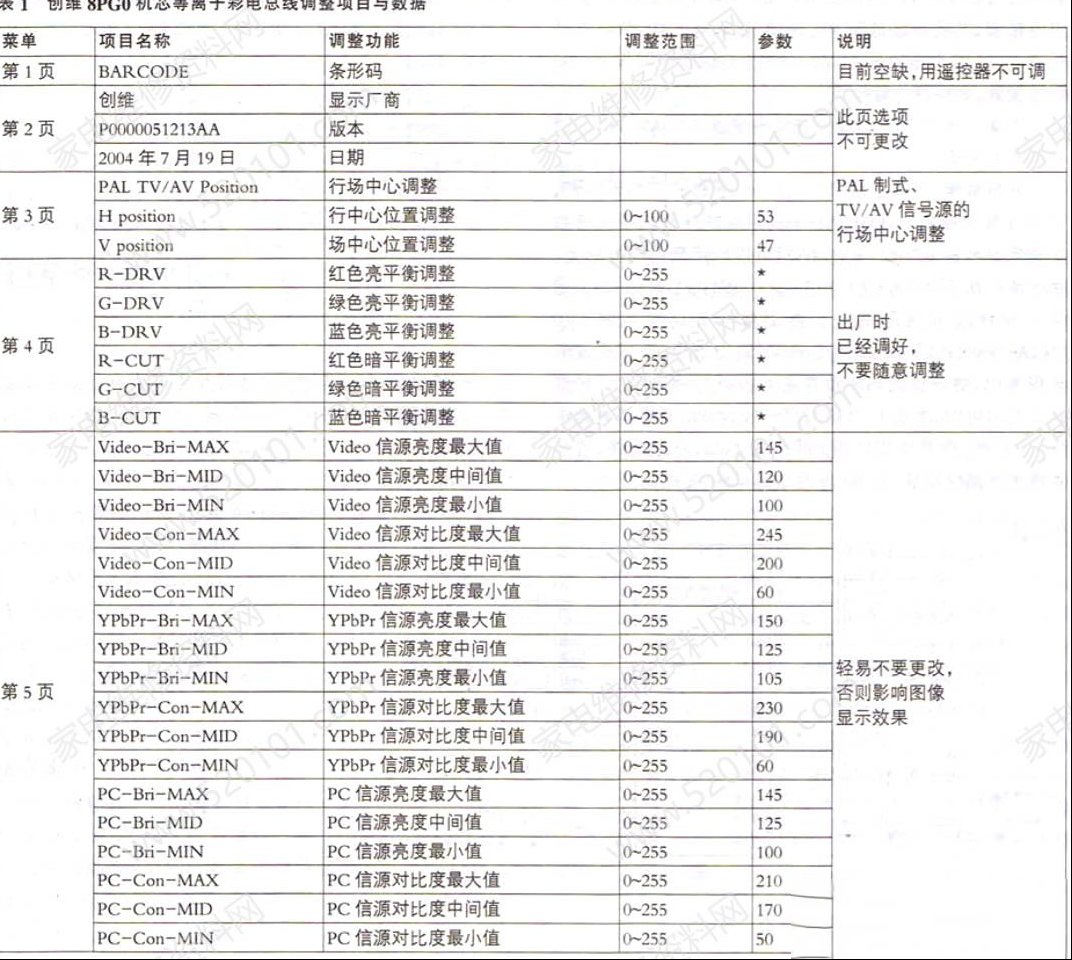

一、进入/退出维修模式
       根据产品批次的先后,有三种调整方法。
       1.试产机型(如43PCAPV)调整方法:连续按“静音"键4次、“信息”键4次,屏幕上显示"M"字符,表示已经进入工厂调试模式。调整完毕,在屏幕显示为“M"状态下,按“电源"键即可退出工厂菜单模式。
       2.常规机型调整方法:收视状态下,连续按“静音"键2次“信息"键4次,屏幕上显示“M"字符,表示已经进入工厂调试模式。调整完毕,按“进入”键即可退出工厂菜单模式。
       3.后期机型调整方法:连续按“静音"键2次、“信息"键2次,即可进入工厂调试模式。调整完毕,按“进入”键即可退出工厂菜单模式。

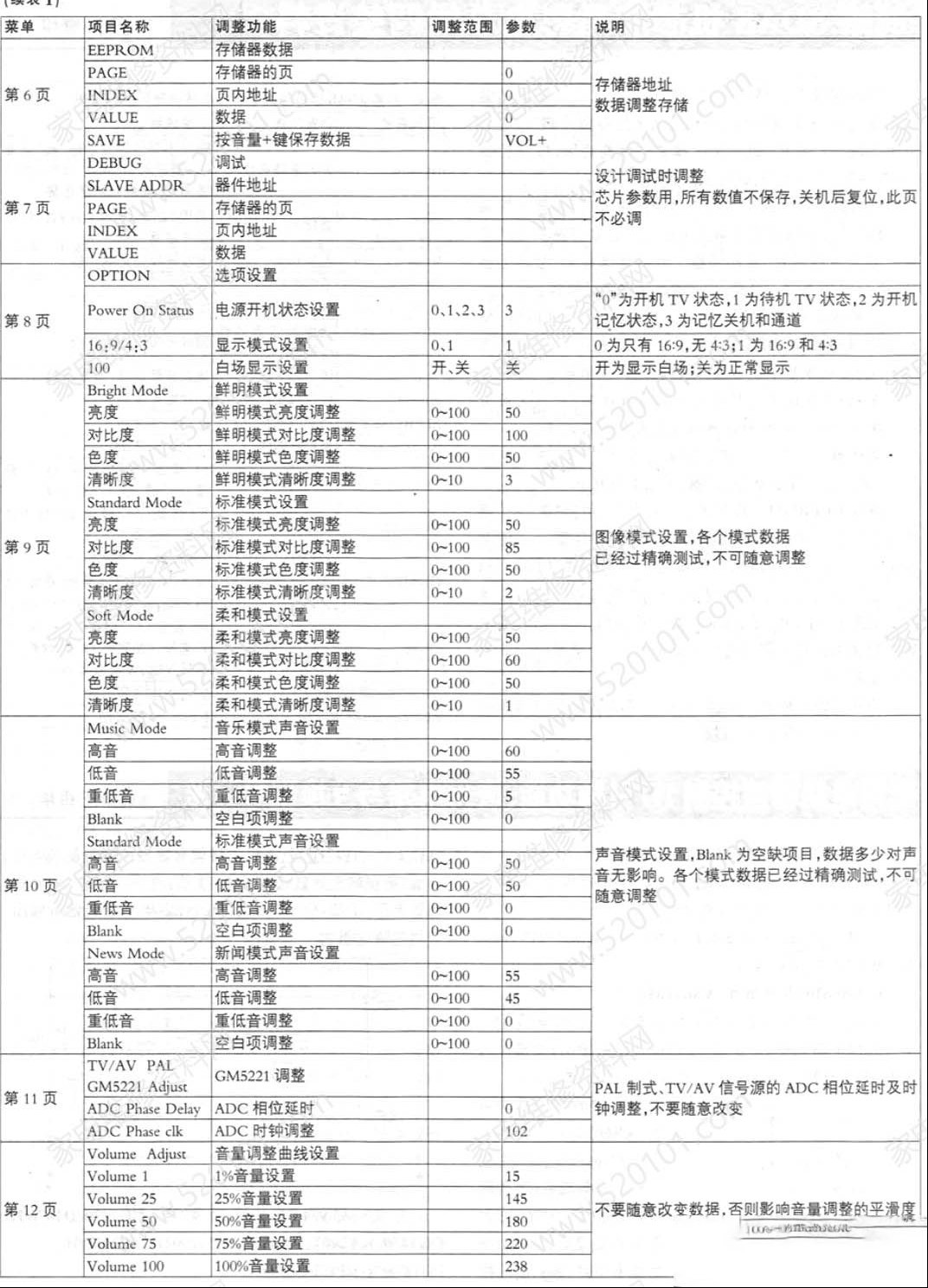

二、项目选择与调整
       进入总线调试模式后,屏幕上显示调整菜单,连续按“菜单"键可顺序选择调整菜单,按遥控器“频道+/-”键选择调整项目,“音量+/-"键改变被选项目数据。
三、调整项目与数据
               创维8PG0机芯等离子彩电总线系统调整项目和数据见表1。表中的调整项目和数据是在TV模式下进入工厂菜单下的项目和数据,当在YPbPr或在PC模式下进入工厂菜单时,菜单中的调整项目和数据可能稍有不同,有些菜单页中的调整项目不显示。
