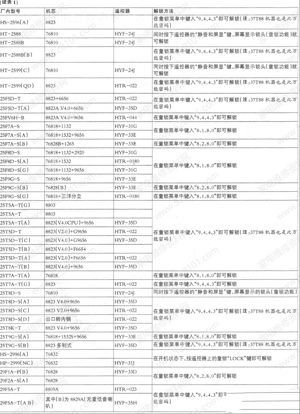

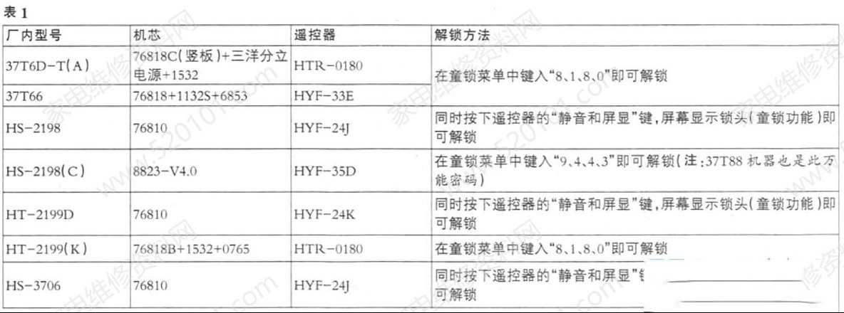

TCL王牌CRT彩电常见童锁解除方法
