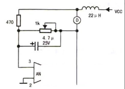

        1. AN6610(互换型号:AN6610S)
               AN6610为微型电机控制集成电路,工作电压4.5~16V,应用电路见图1。①脚:驱动电机信号输出;②脚:地;③脚:速度调整。

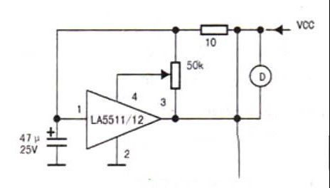

5. CD5511/12 (互换型号:LASS11、LA5512/N、LD5512、SD5512、TB5511、TB5512、pPC55112)
       CD5511/12 系列均为4脚微型电机稳速集成电路。CD5511与CD5512的区别仅在于分流比不同,前者为50,后者为25。电源电压为4V~16V。①脚:电源;②脚:地;③脚:驱动电机信号输出;④脚:速度调应用电路见图5。

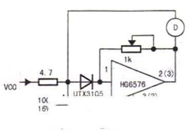

7. HG6576 (互换型号:HG6577)
       HG6576、HG6577 为三”力 二端电机稳速IC。输入电压6V~12V,具有良好的稳速特性和电源反接保护功能。HG6576①脚:电源;②脚:电机驱动信号输出;③脚:地。HG6577:①脚:电源;②脚:地:③脚:电机驱动信号输出。应用电路见图7 (图7中括号内脚号为HG6577)。

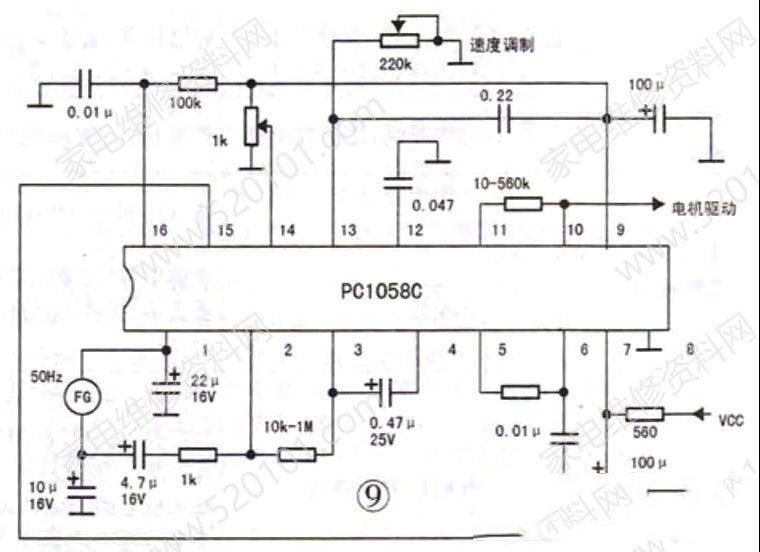

9. PC1058C(互换型号:PC1043C)
       PC1058C 是频率检测方式直流伺服电机稳速IC。通过外接大功率晶体管护流能应用于小型或大型电机,工作电压9V~28V。①、②脚:前置放大输入;③脚:前置放大输出;④、⑤脚:施密特触发器输入;⑥脚:施密特触发器输出;⑦脚:电源;⑧脚:地;⑨脚:稳定电位;10脚:直流放大输出(接电机或扩流NPN晶体管基极);11脚:直流放大输入;12脚:同步;13脚:转速调整;14脚:直流输出控制;15脚:微分信号输入;16脚:复位、位置定时。应用电路见图9。

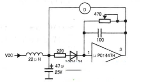

10. pPC1447H(互换型号:SD1447)
      uPC1447H为三端微电机稳速IC,工作电压范围为4V~18V,①脚:转速调整;②脚:地;③脚:电机驱动信号输出。应用电路见图10。
