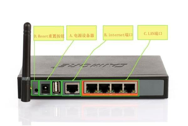

三、重置无线路由器步骤:
1.找到一根牙签或一根小针或笔头。
2.通过小针按住无线路由器背后的RESET键不放,待路由器信号灯全亮后松开小针。
