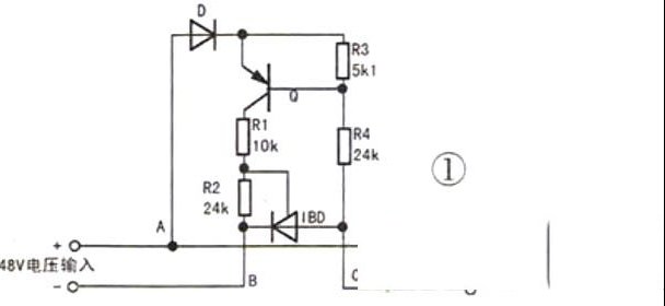

许多电动自行车充电器,输出极性接反的损坏较高,而澳士达牌、五迪牌电动自行车的部分充电器因有防反接装置,避免了此类损坏。图1是澳士达牌电动自行车充电器的防反接装置电路。其原理很简单:当充电器空载时,三极管Q因没有正偏电压而截止,可控硅IBD也没有触发电流,充电器输出端没有电压输出;当电池极性接反时,三极管Q反向偏压,仍为截止状态,可控硅IBD也不导通。只有电池连接正确时,三极管Q才得到正偏电压导通,其集电极电流触发可控硅IBD,把整体电路接通,充电器正常充电。该防反接装置是单独的一块小线路板,有的用胶密封,外露三个接线端A、B、C,易损件是可控硅IBD开路。维修时,可为可控硅IBD装上散热片,用引线接在小线路板的外边。

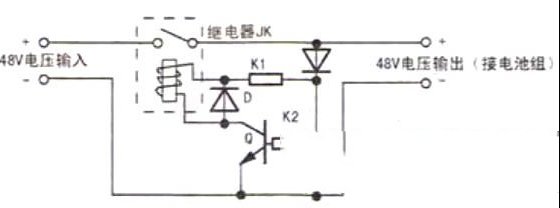

                图2是五迪牌电动自行车充电器的防反接装置的电路,其工作原理比图1还简单,这里不再赘述。
