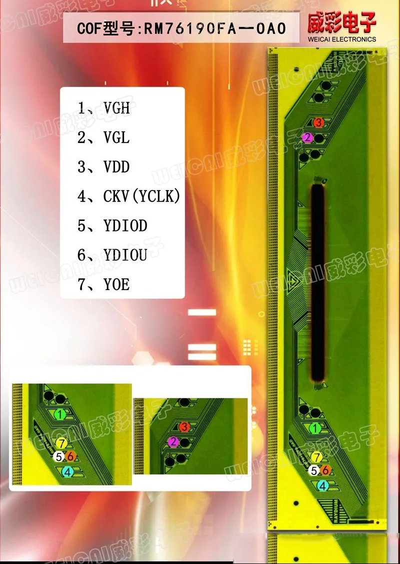

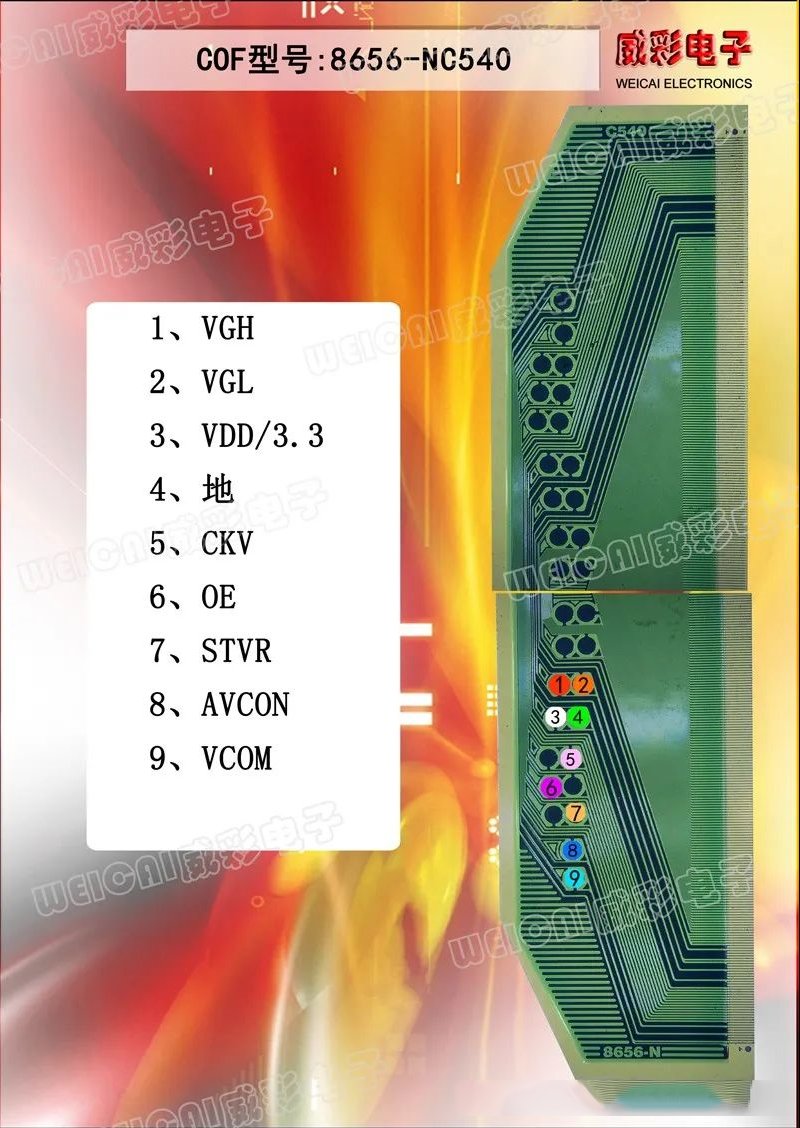

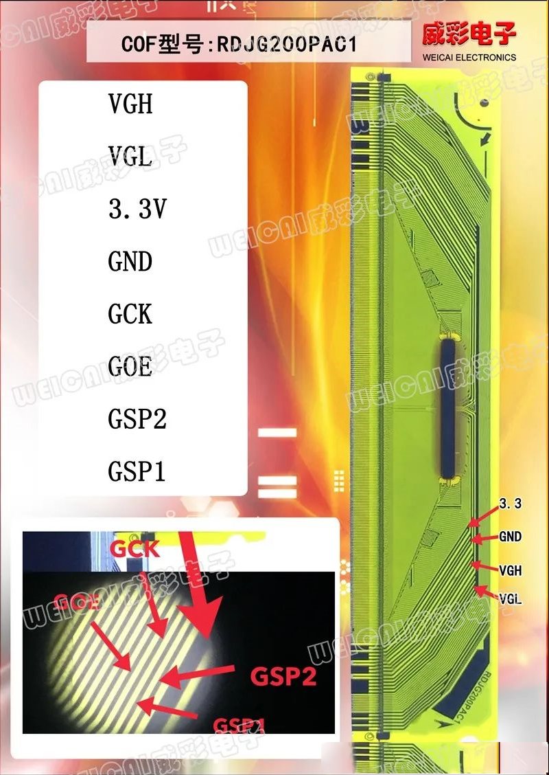

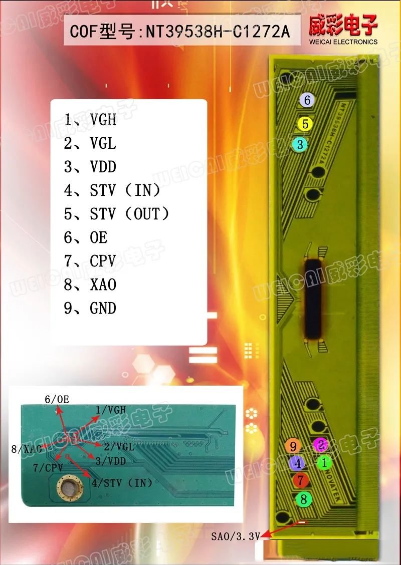

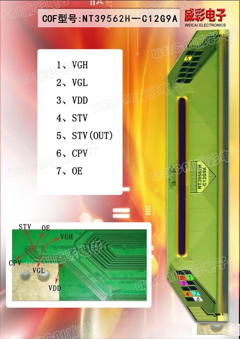

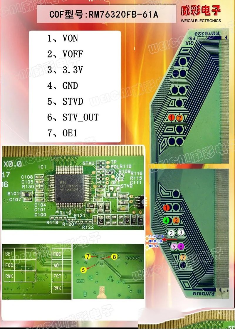

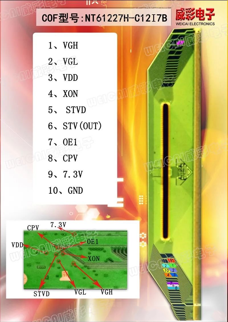

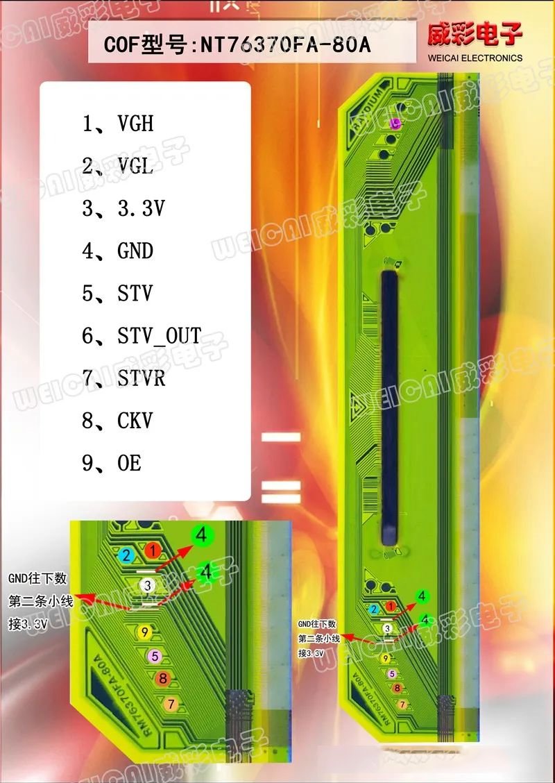

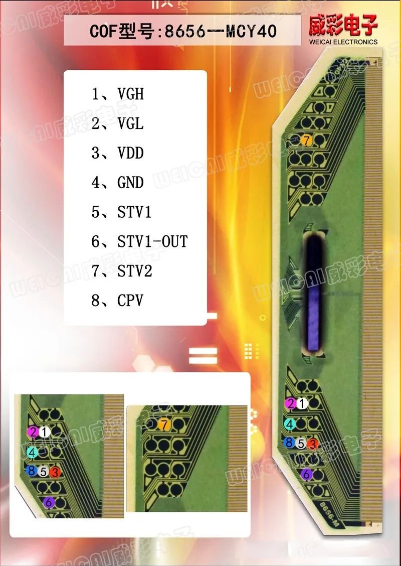

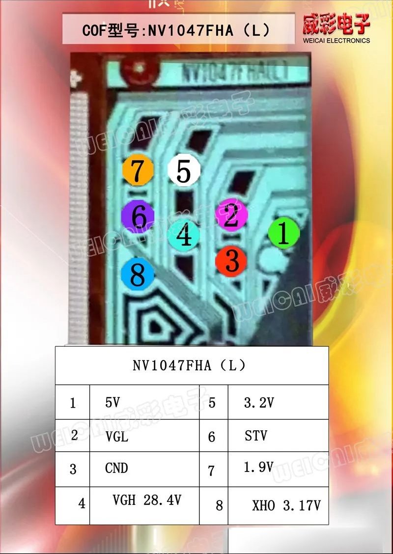

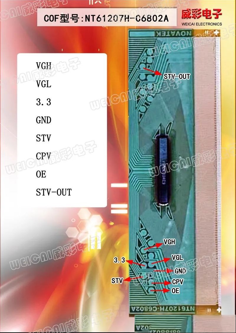

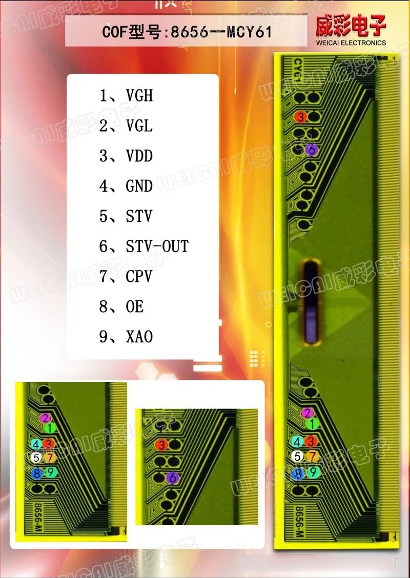

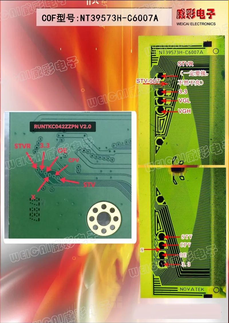

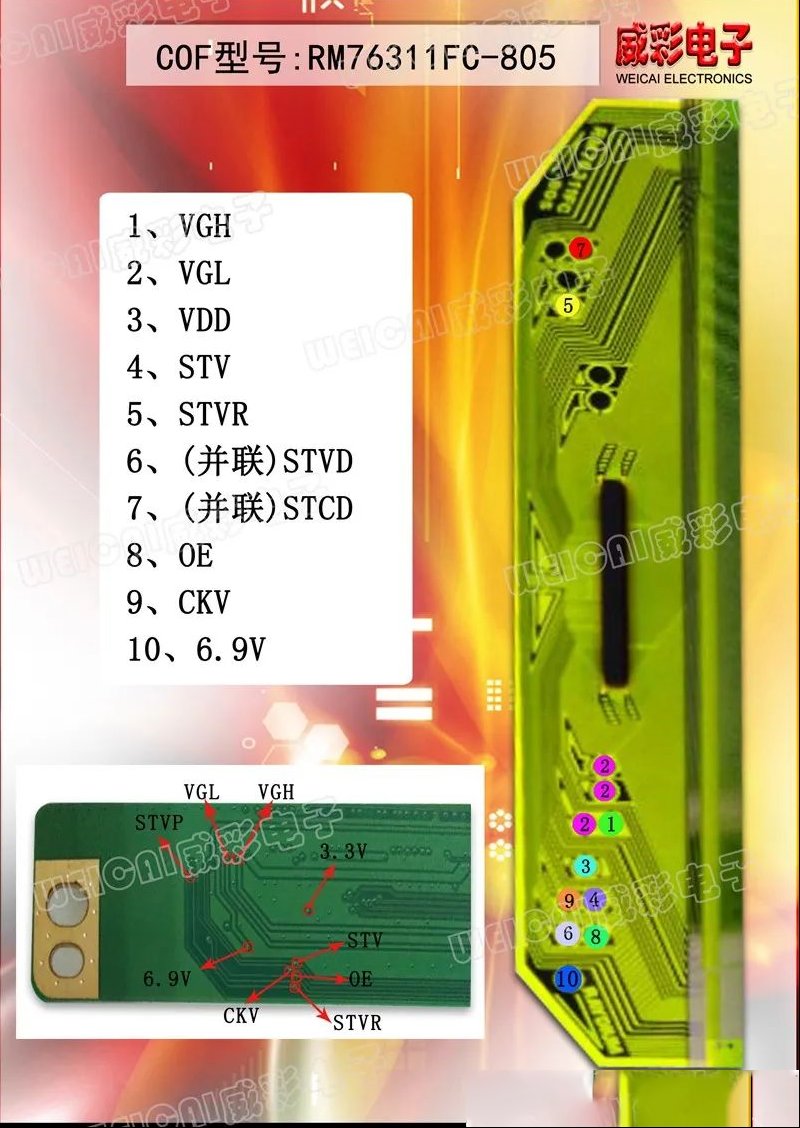

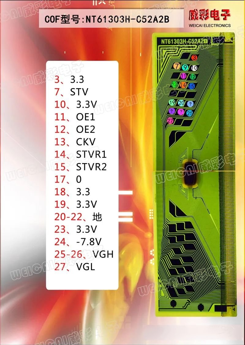

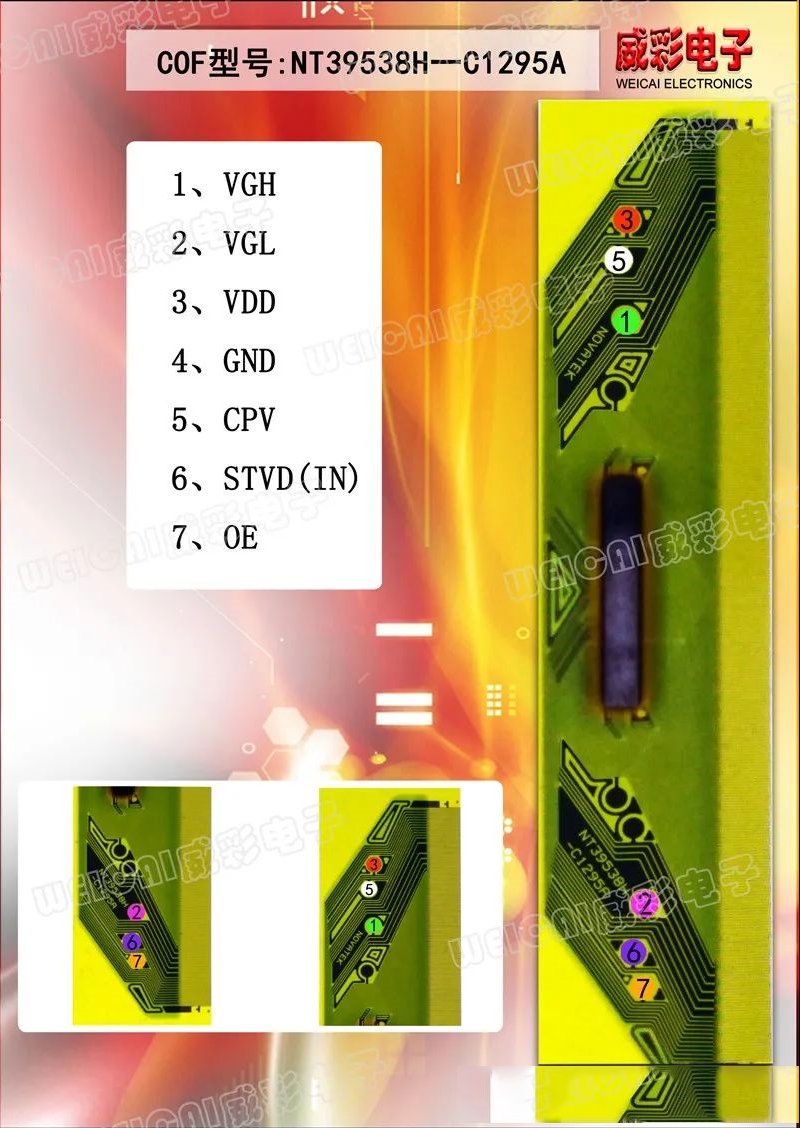

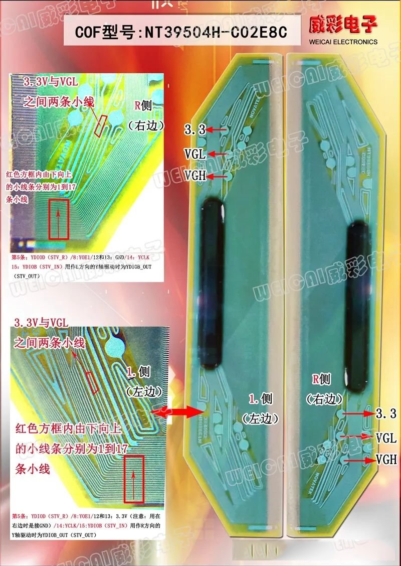

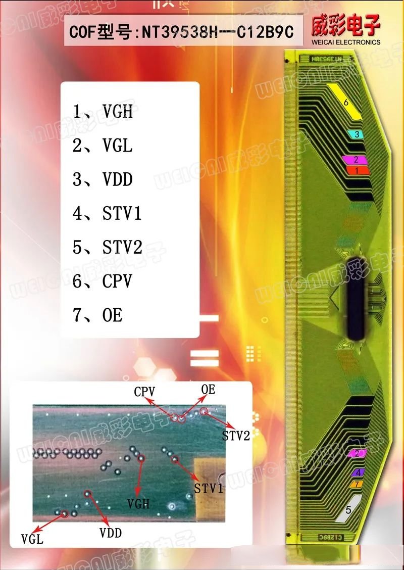

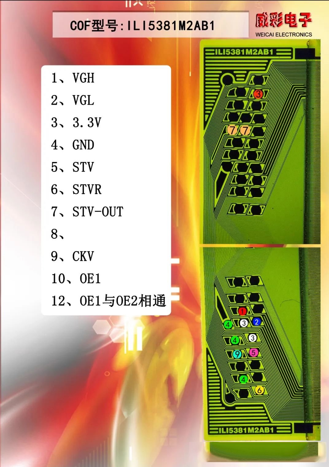

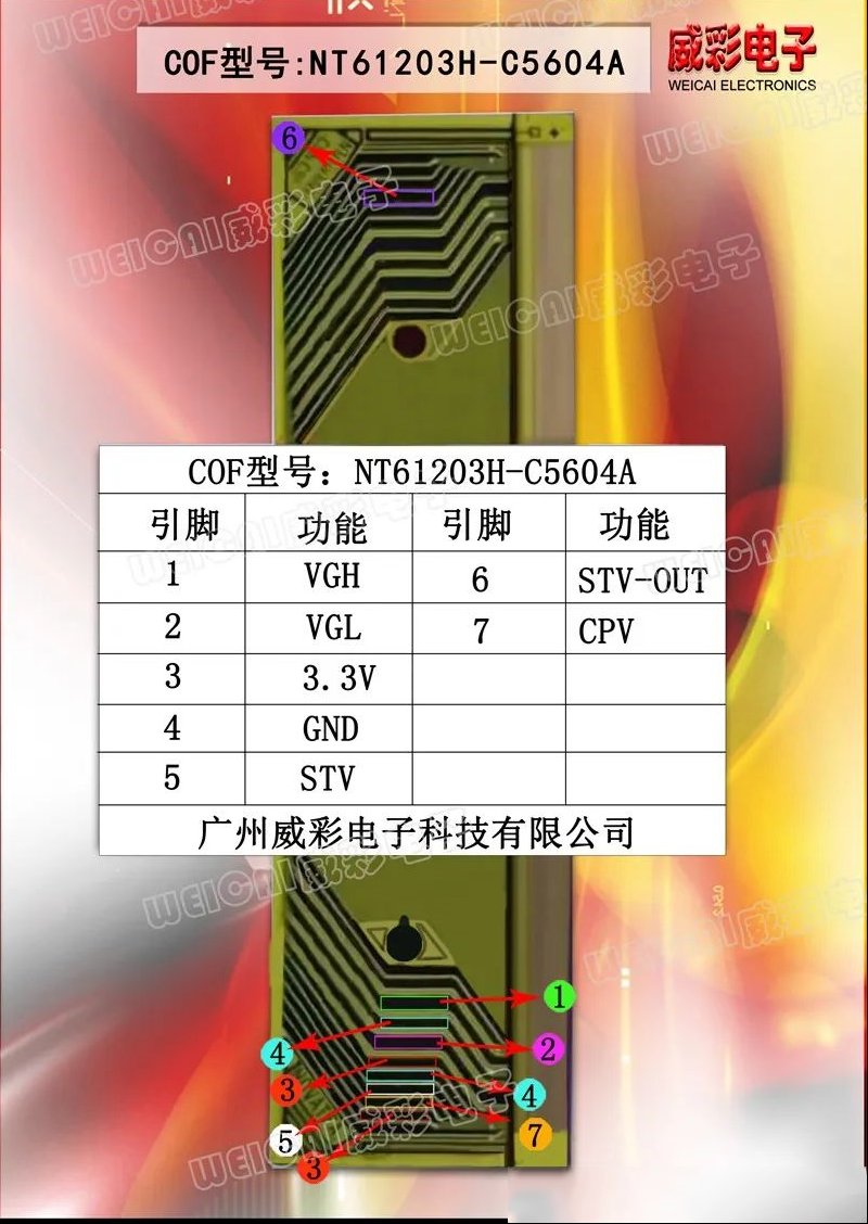

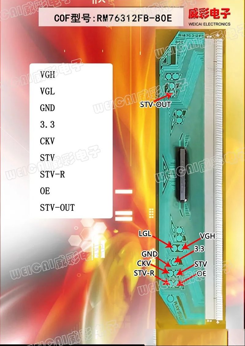

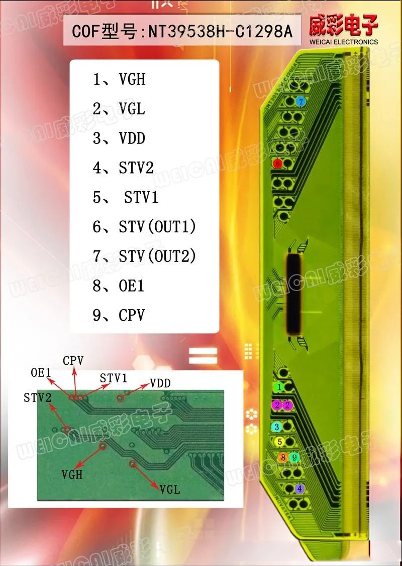

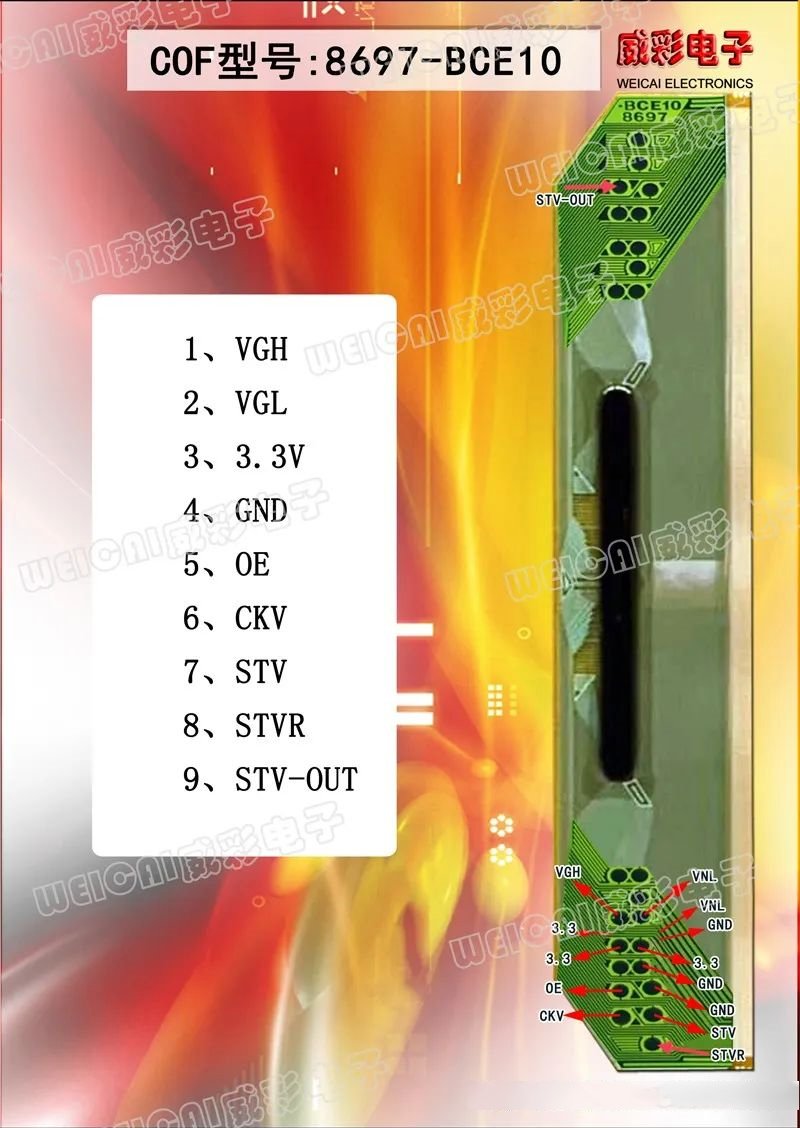

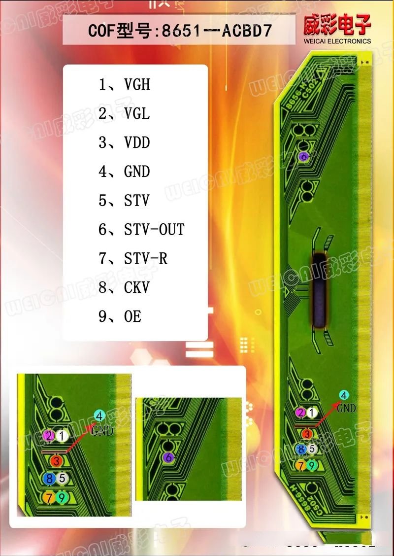

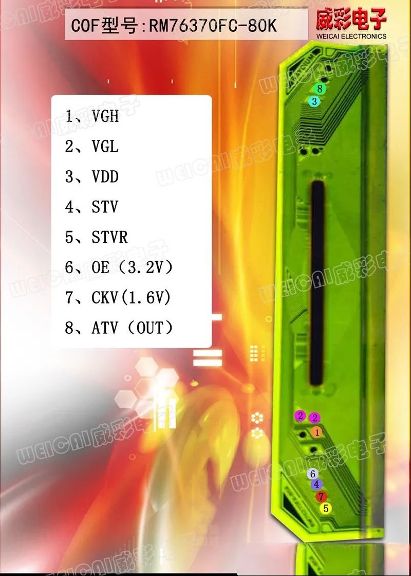

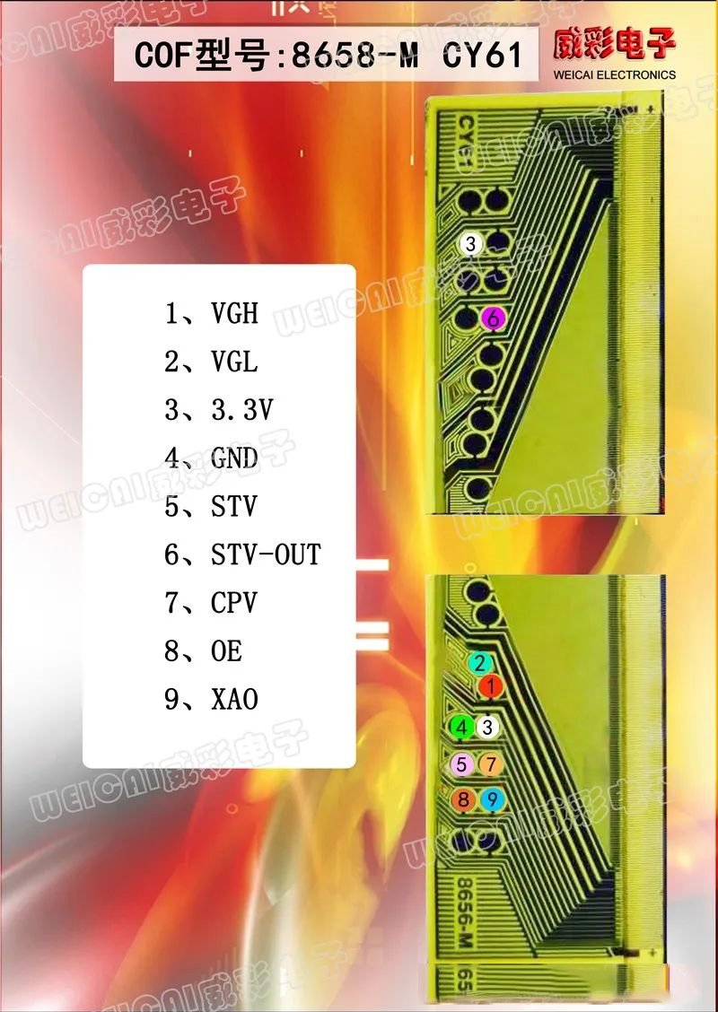

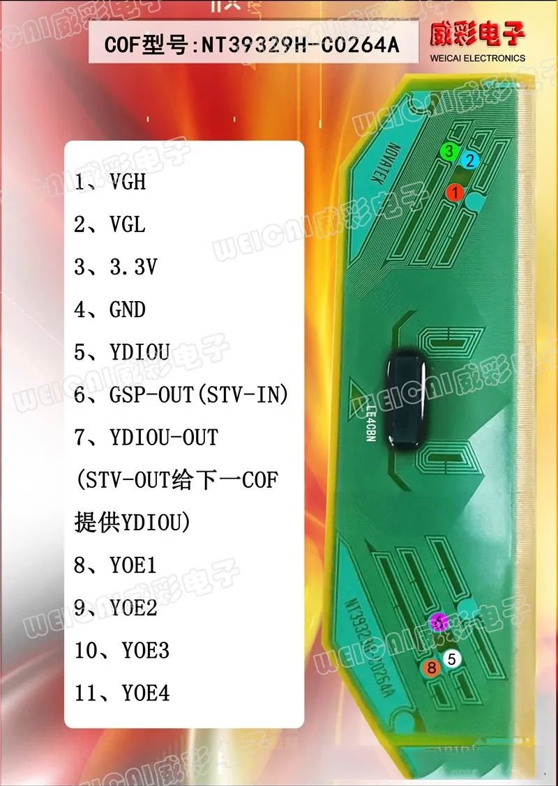

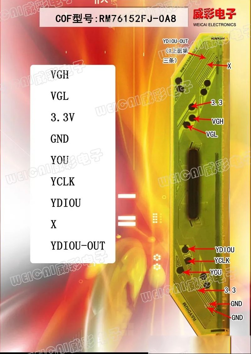

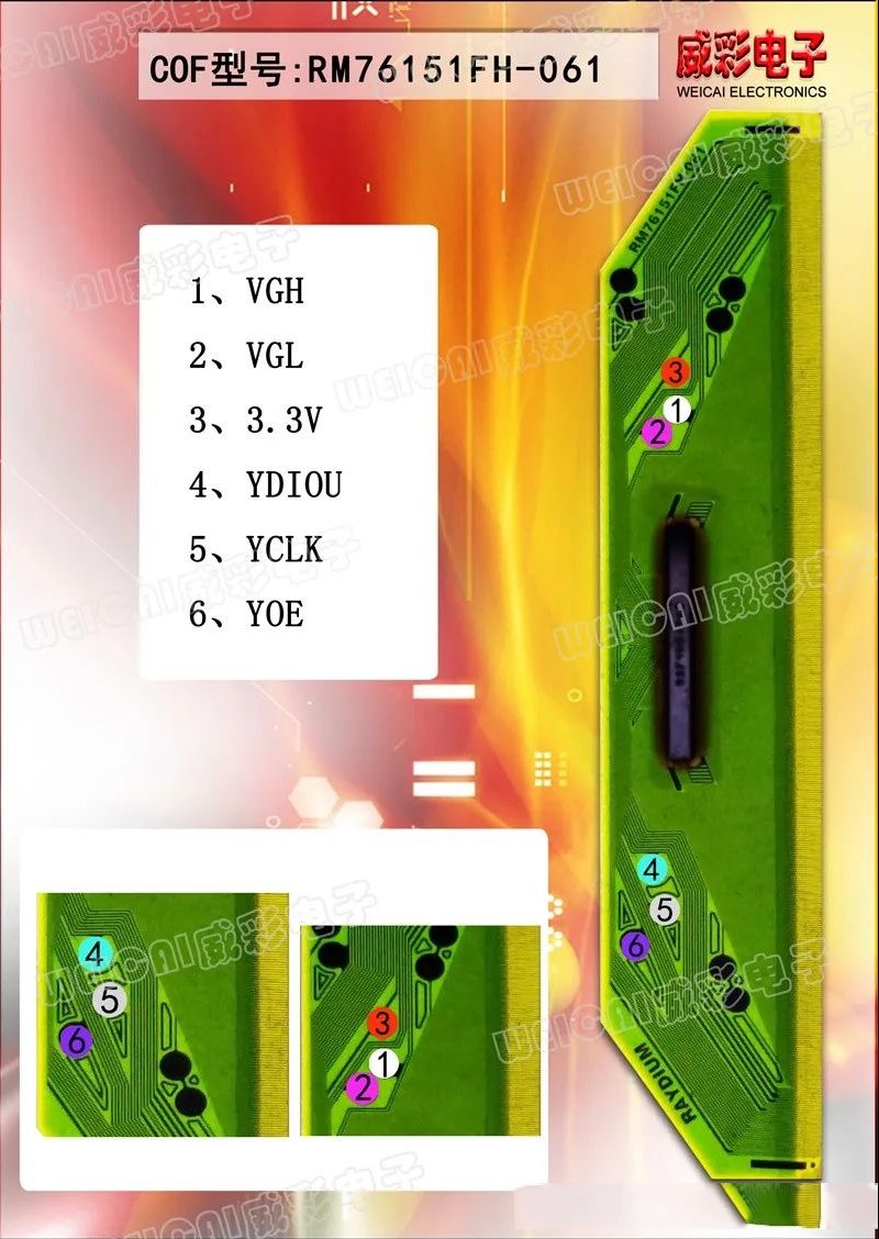

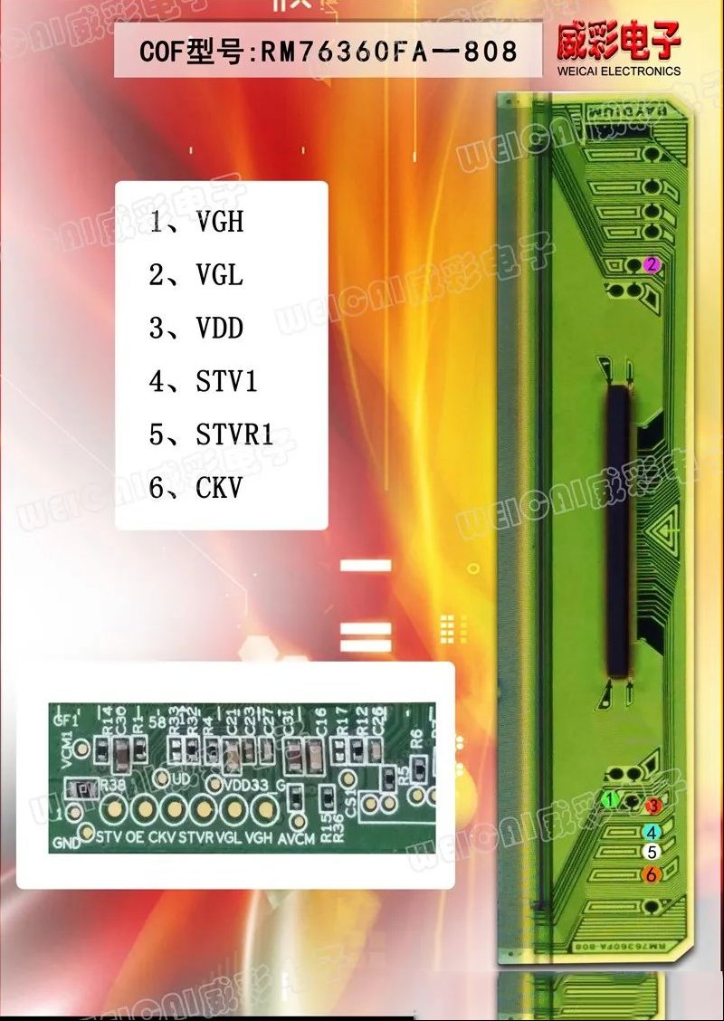

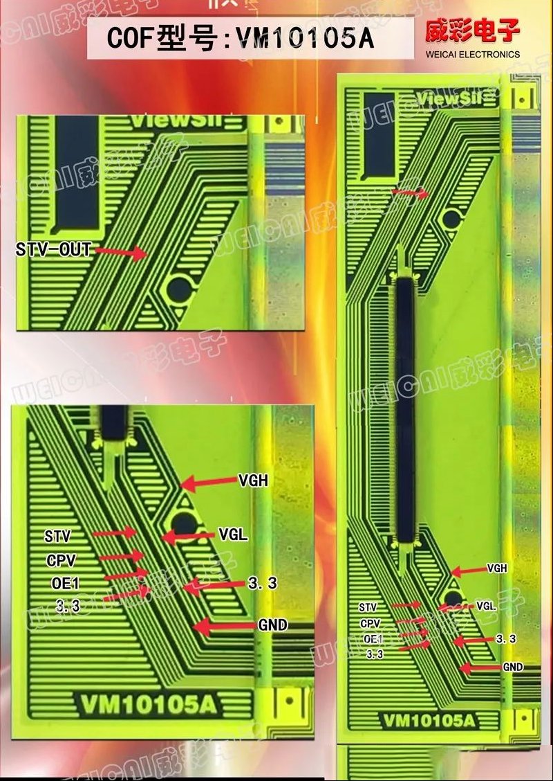

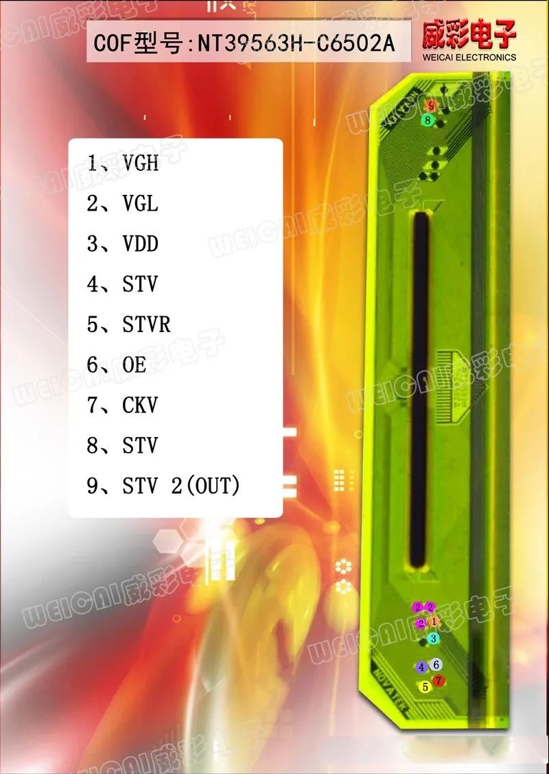

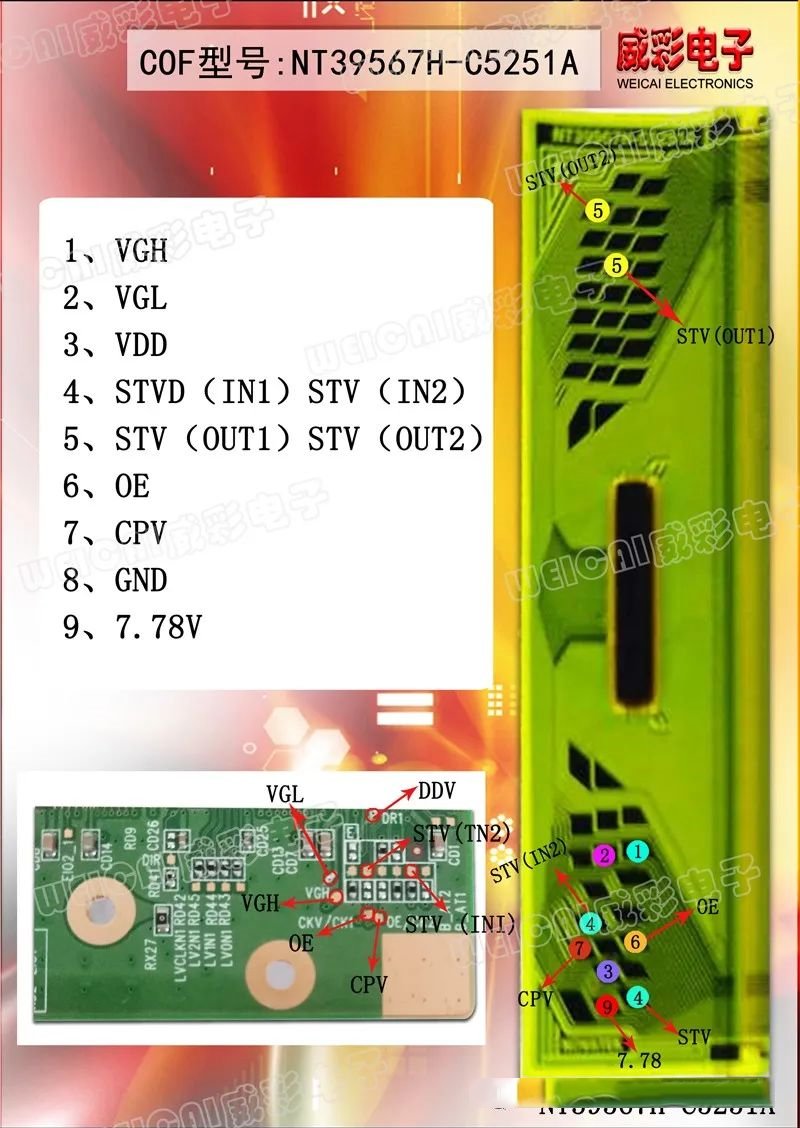

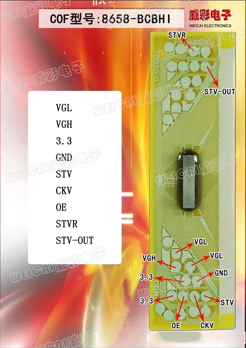

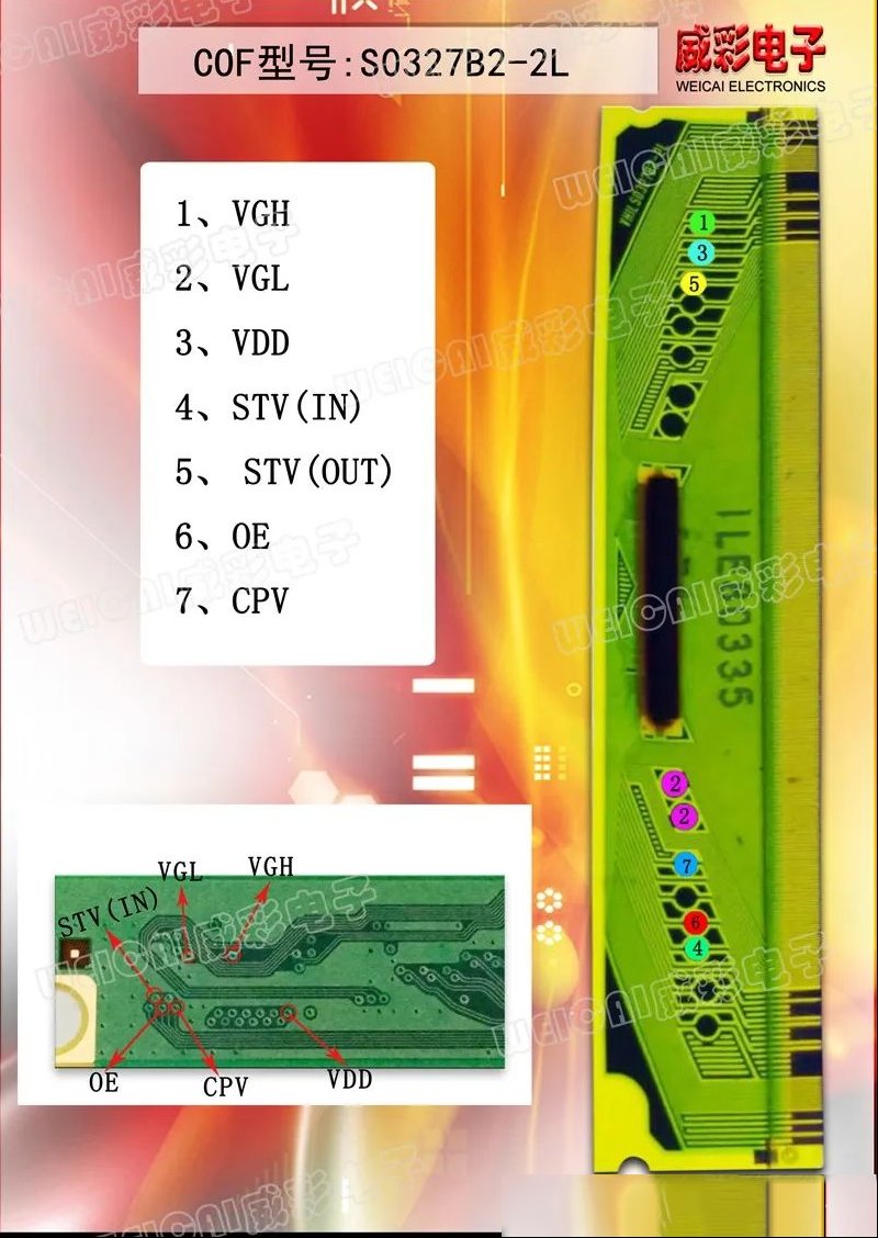

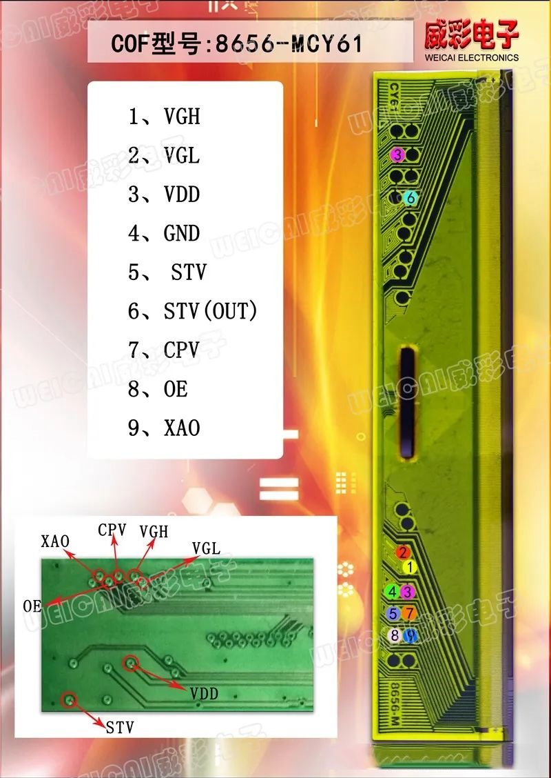

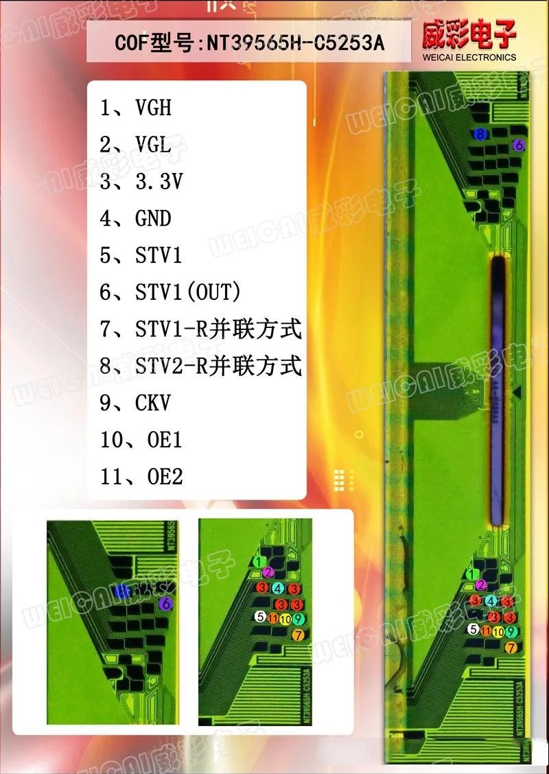

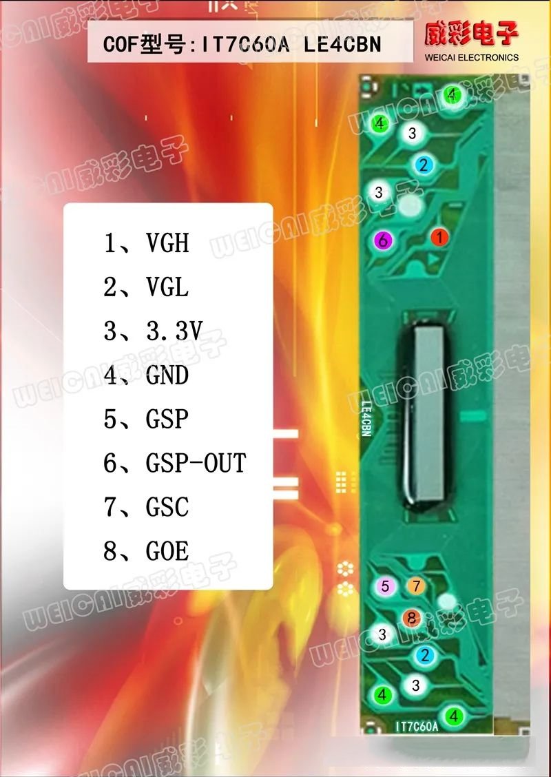

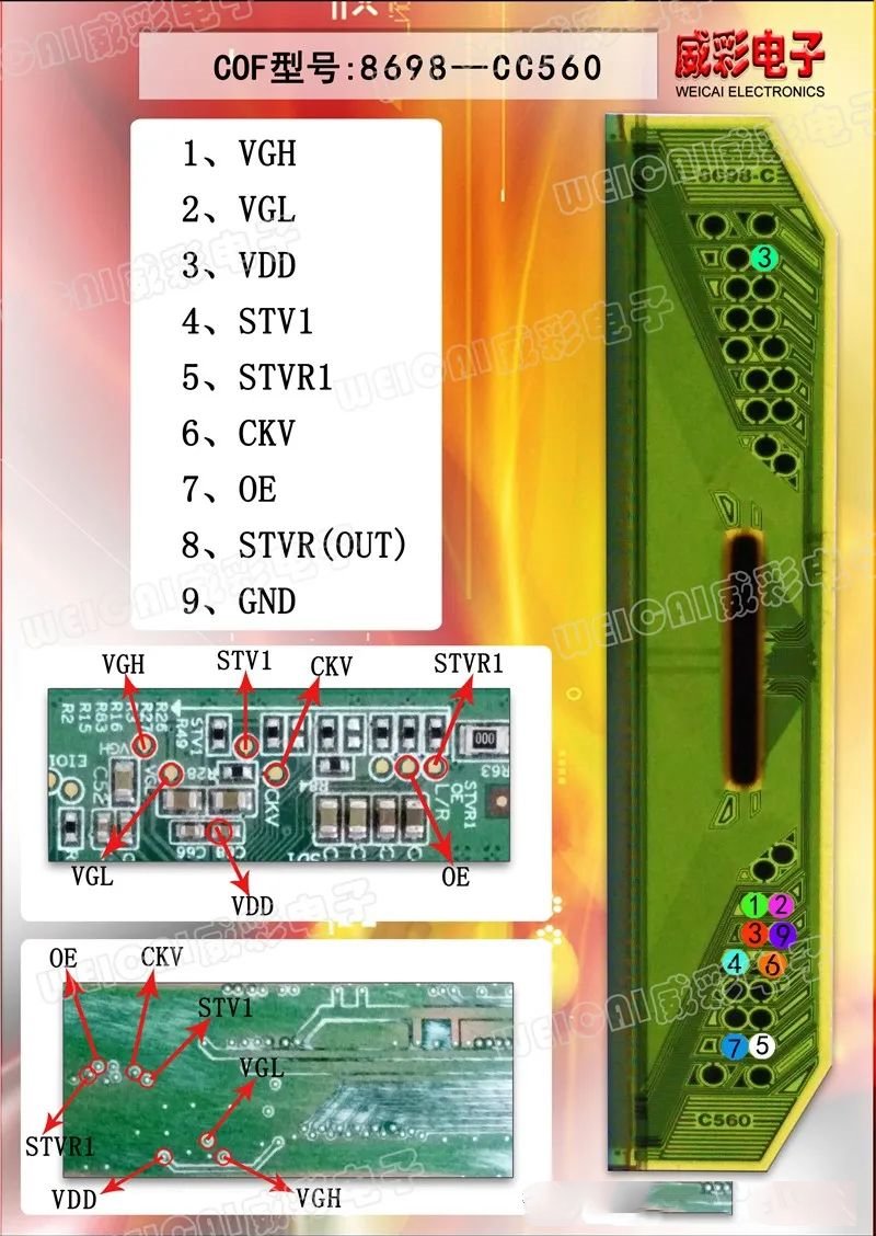

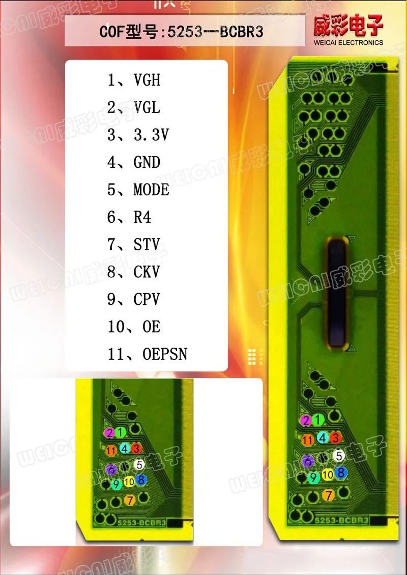

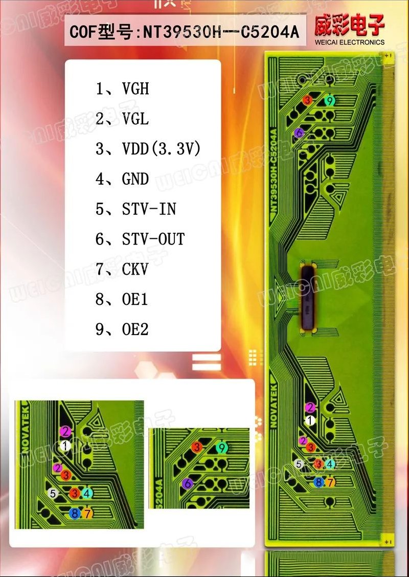

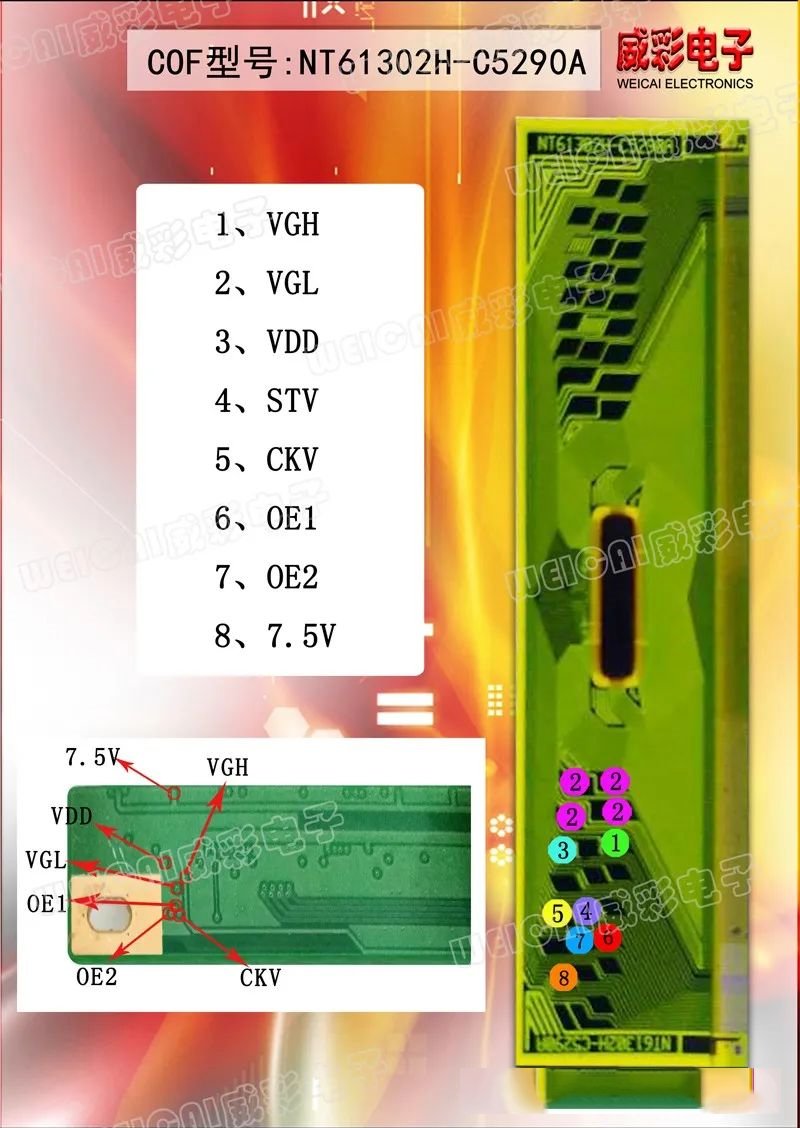

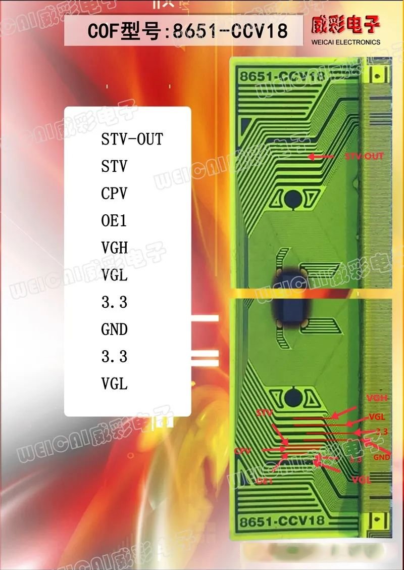

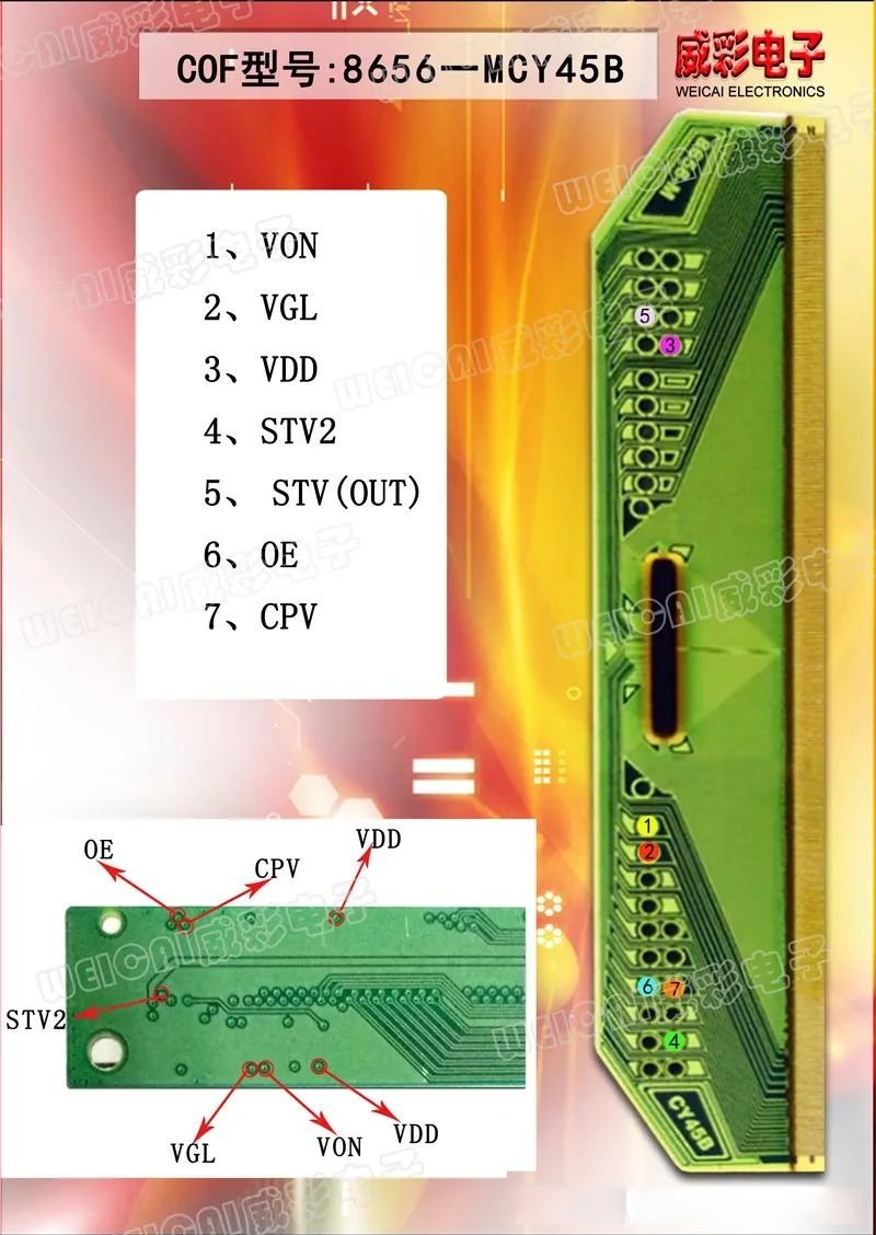

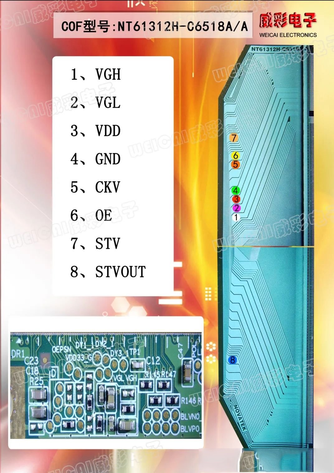

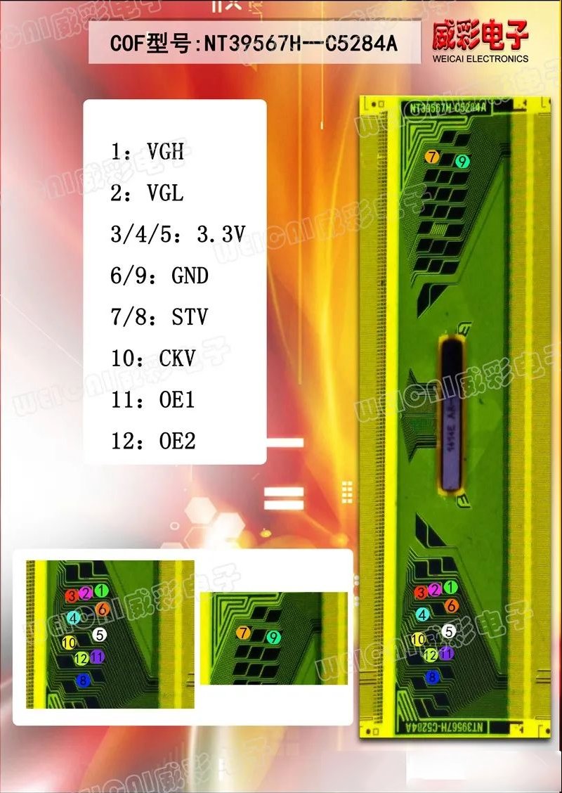

液晶屏TAB飞线图-大家收藏好哦!
TAB目录
5090-A,5253一ACBPQ,5253一BCBR3,5276一ACBR6,8651-CCV18,8651-ACBD7,8656-GCYOU,8656-JC506,8656-MCY61,8656-NC540,8656-F,8656-HC502,8656-MC607,8656-MCY40,8656-MCy45B,8656-MCY61,8658-BCBHI,8658-M CY61,8658-BCBJV,8697-BCE10,8697-BCYA7,8698-CC560,D10C30G0023-CF0C1SSR,D10C30G0023-CFOC1SSR,ILI5381M2AB1-,IT7C60A LE4CBN,MT3807VC,MT39530H-C5209A,NT39329H-C0264A,NT39504H-C02E8C,NT39512H-C5105A,NT39530H-C5208A,NT39530H-C5204A,NT39538H-C1272A,NT39538H-C1298A,NT39538H-1260A,NT39538H-C12B9C,NT39538H-C1295A,NT39540-C5224A,NT39562H-C12G9A,NT39563H-C6502A,NT39565H-C5253A,NT39565H-C5263A,NT39567H-C5251A,NT39567H-C5286A,NT39567H-C5251B,NT39567H-C5284A,NT39573H-C6007A,NT61203H-C5604A,NT61207H-C6802A,NT61227H-C12I7B,NT61228H-C6809A,NT61237H-C6523A-A,NT61302H-C5290A,NT61303H-C52A2B,NT61312H-C6518AA,NT76370FA-80A,NV1047FHA(L),RDJG200PAC1,RM76A30FA-906,RM76H30FA-L04,RM76112FD-032,RM76151FH-061,RM76151FJ-092,RM76152FJ-0A8,RM76153FJ-OAI,RM76180FB-082,RM76190FA-OAO,RM76311FC-805,RM76312FB-80E,RM76320FB-61A(2),RM76320FB-61A,RM76360FA-808,RM76370FC-80K,RM76731FD-60Y,S6CG215-51,S6CG242-51U,S0327B2-2L,SSD3272-3U2R4,SSD3273U2R4,SW8003K,VHILS0327B6-2L,VM10105A,VSM10154A
39.jpg 40.jpg 41.jpg 42.jpg 43.jpg 44.jpg 45.jpg 46.jpg 47.jpg 48.jpg 49.jpg 50.jpg 51.jpg 52.jpg 53.jpg 54.jpg 55.jpg 56.jpg 57.jpg 58.jpg 59.jpg 60.jpg 61.jpg 62.jpg 63.jpg 64.jpg 65.jpg 66.jpg 67.jpg 68.jpg 69.jpg 70.jpg 71.jpg 72.jpg 73.jpg 74.jpg 75.jpg 76.jpg 77.jpg 78.jpg 79.jpg 80.jpg 81.jpg 82.jpg 83.jpg 84.jpg
