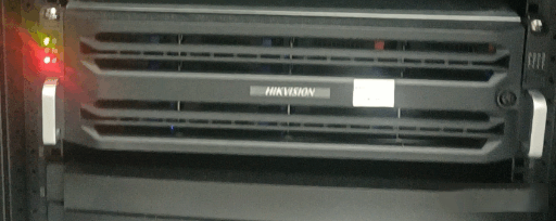

海康磁盘raid5阵列亮红灯,0x0001警告(请重点关注)iRAID数据低冗余(名称iraid-2)

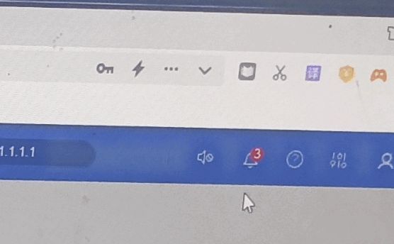

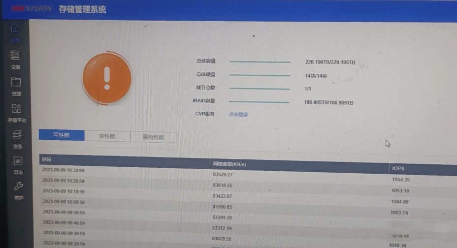

使用网页浏览器登录192.168.x.x:2004一下,海康磁盘阵列产品型号:DS-AT1000S 管理界面

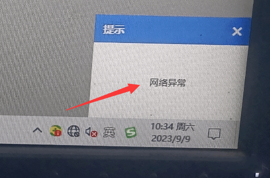

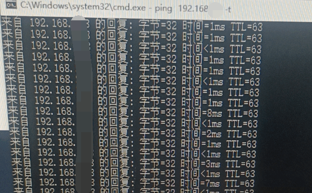

有告警但是使用360浏览器打不开,提示网络错误,拨打客服电话:4008005998,技术售后告诉使用IE浏览器果然是浏览器问题
360浏览器提示网络异常,浏览器使用极速模式
ping阵列产品型号:DS-AT1000S 服务器ip地址是正常的
改用IE浏览器之后马上可以显示告警内容了

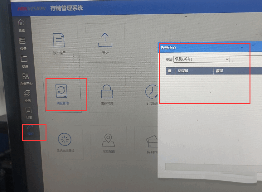

错误码        描述                            消除告警                详情
0x0001警告(请重点关注)    iRAID数据低冗余(名称iraid-2)可消除
0x0001●警告(请重点关注)    iRAID数据低冗余(名称iraid-3)可消除
0x0001●警告(请重点关注    )iRAID数据低冗余(名称iraid-4)可消除

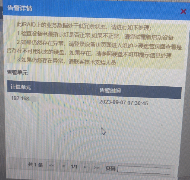

详情打开提示这个原因:
告警详情:此iRAID上的业务数据处于低冗余状态, 请进行如下处理:
1.检查设备电源指示灯是否正常如果不正常,请尝试重新启动设备
2.如果仍然存在异常, 请登录设备U页面进入维护->硬盘管页面查看是否存在不可用状态的硬盘,如果存在,请参照硬盘不可用提示信息处理
3.如果仍然存在异常, 请联系技术支持人员

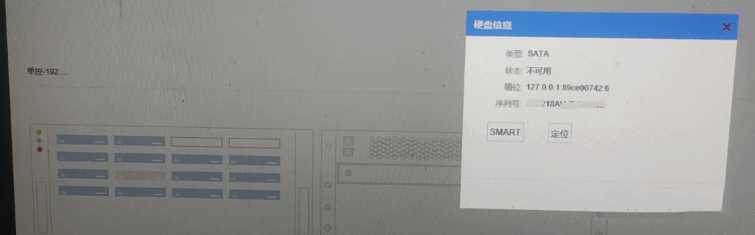

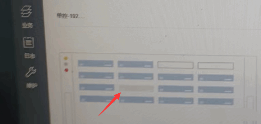

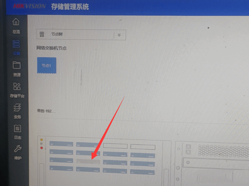

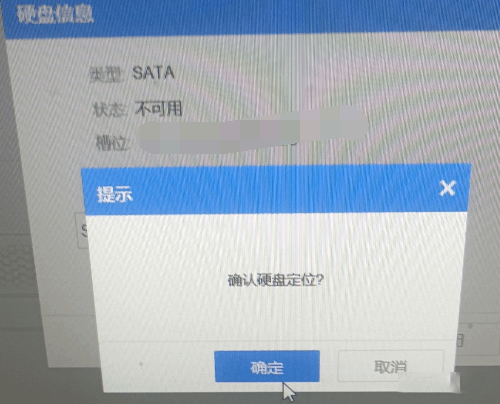

设备里面看到一个 灰色的六号盘位显示灰色,有故障,所以显示告警
点击打开显示操作内容

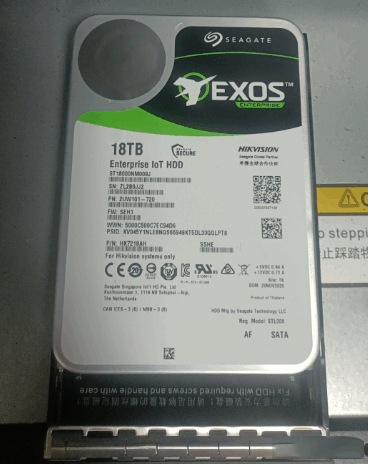

硬盘信息  类型SATA    状态不可用
槽位:127.0 0.31 89cgfbse00742.6
序列号:HK7218A55847HZ1 280JJ2
SMART        定位
点击磁盘 smart 和定位都不管用

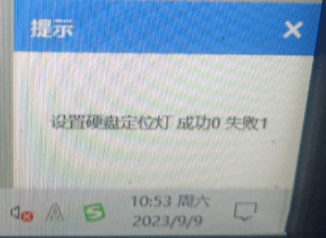

设置硬盘定位灯 成功0失败1

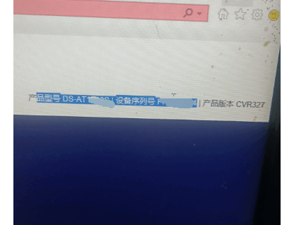

磁盘阵列的产品型号怎么看,在登陆界面的右上角显示

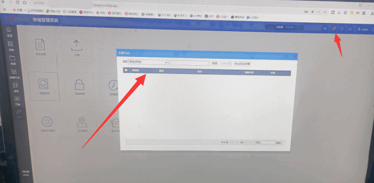

出现iRAID数据低冗余告警,找到对应的磁盘的状态

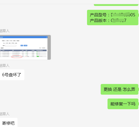

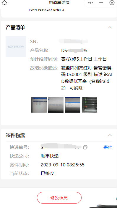

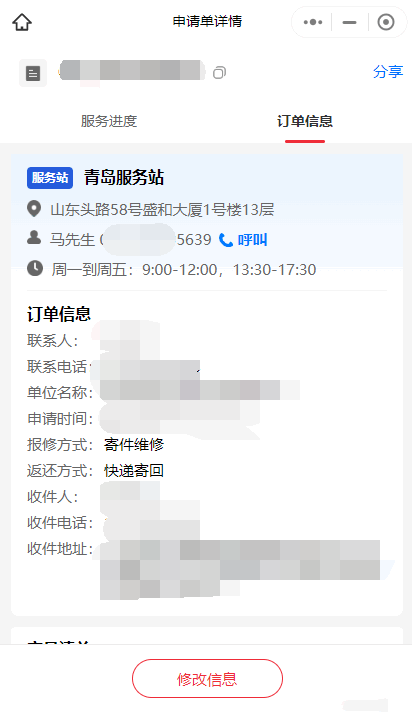

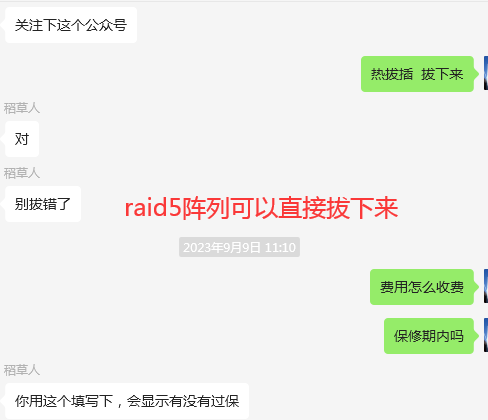

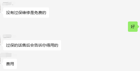

使用定位,快速检测都没有用,官方客服给的建议是送修吧

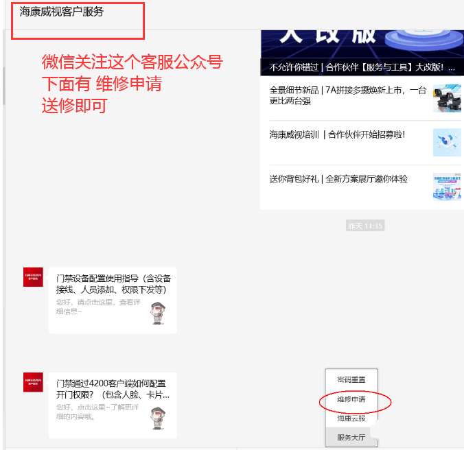

小程序上面直接查看送修服务进度,查订单信息
和web上管理界面的盘位是一致的

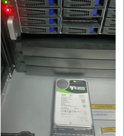

坏了的磁盘灯不闪,raid5磁盘格式,单独直接热拔插一个磁盘,被磁盘阵列没有影响

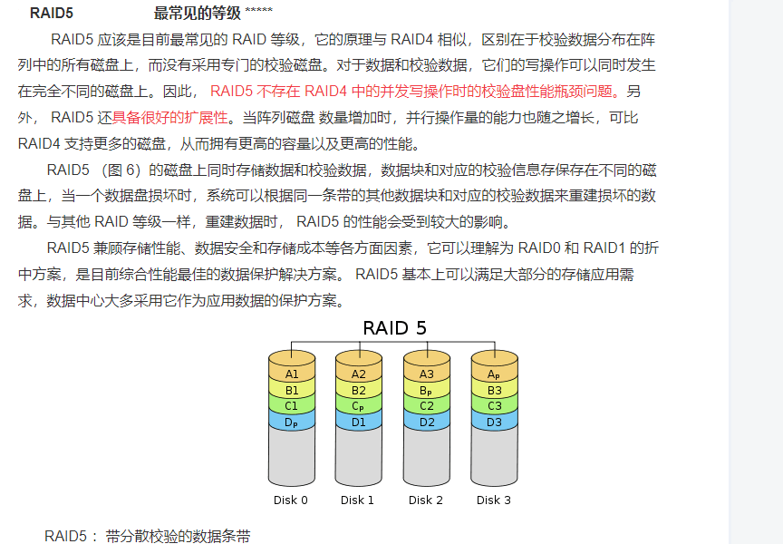

磁盘阵列(Redundant Arrays of Independent Drives,RAID),有“独立磁盘构成的具有冗余能力的阵列”之意。
磁盘阵列是由很多价格较便宜的磁盘,组合成一个容量巨大的磁盘组,利用个别磁盘提供数据所产生加成效果提升整个磁盘系统效能。利用这项技术,将数据切割成许多区段,分别存放在各个硬盘上。
磁盘阵列还能利用同位检查(Parity Check)的观念,在数组中任意一个硬盘故障时,仍可读出数据,在数据重构时,将数据经计算后重新置入新硬盘中。
磁盘阵列样式:1.外接式磁盘阵列柜;2.内接式磁盘阵列卡;3.利用软件来仿真。
磁盘阵列(Disk Array)是由一个硬盘控制器来控制多个硬盘的相互连接,使多个硬盘的读写同步,减少错误,增加效率和可靠度的技术。磁盘阵列卡则是实现这一技术的硬件产品,磁盘阵列卡拥有一个专门的处理器,还拥有专门的存贮器,用于高速缓冲数据。使用磁盘阵列卡服务器对磁盘的操作就直接通过阵列卡来进行处理,因此不需要大量的CPU及系统内存资源,不会降低磁盘子系统的性能。阵列卡专用的处理单元来进行操作,它的性能要远远高于常规非阵列硬盘,并且更安全更稳定
RAID 中主要有三个关键概念和技术:镜像( Mirroring )、数据条带( Data Stripping )和数据校验( Data parity )
简单的说,RAID是一种把多块独立的硬盘(物理硬盘)按不同的方式组合起来形成一个硬盘组(逻辑硬盘),从而提供比单个硬盘更高的存储性能和提供数据备份技术。
优势:利用RAID技术于存储系统的好处主要有以下三种:通过把多个磁盘组织在一起作为一个逻辑卷提供磁盘跨越功能;通过把数据分成多个数据块(Block)并行写入/读出多个磁盘以提高访问磁盘的速度;通过镜像或校验操作提供容错能力;
