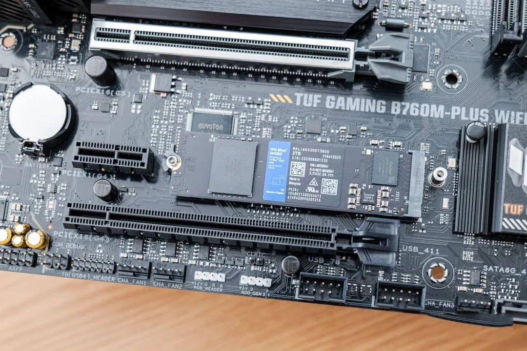

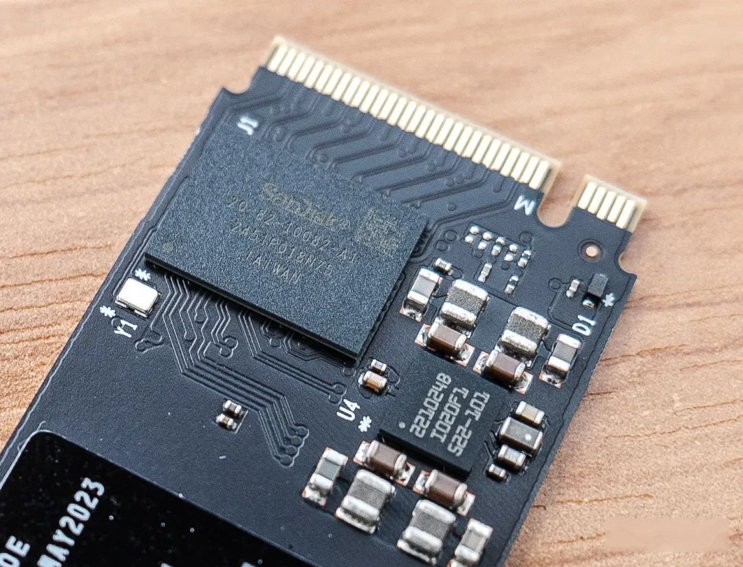

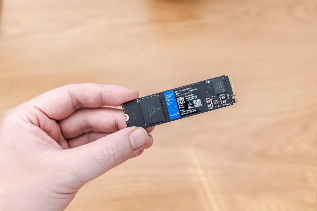

从外观到具体芯片的布局,新的WD Blue SN580 更像自家的WD_BLACK SN770,除都是无缓存设计,主要这次WD Blue SN580 也采用了黑色PCB(之前的蓝色),辅以蓝色标签。
除了布局类似,WD Blue SN580 闪充颗粒跟主控等也跟WD_BLACK SN770近乎一致,一样的自家20-82-10082-A1主控,搭配最新的BiCS 5 112层3D TLC闪存颗粒,然后也都是全盘模拟SLC的无缓存设计。虽然是无缓存设计,不过之前西部数据几款型号在缓外速度表现都挺不错的,WD Blue SN580 只要测试缓外速度达标是可以不用担心体验问题。

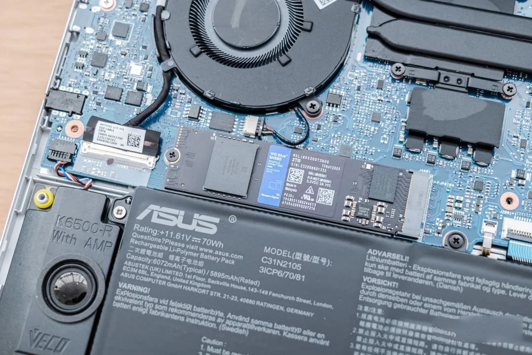

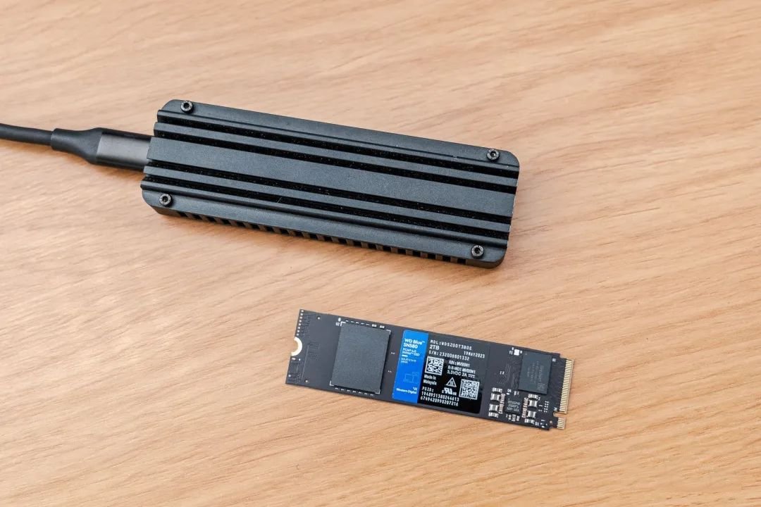

目前WD Blue SN580 都是单面设定,这个挺重要,因为有些设备会只兼容单面SSD,比如我在用的这个MS12 SSD硬盘盒,此外比如笔记本,甚至一些ITX主板的背面安装,都最好是搭配单面的。
另外就是主控芯片远离闪存芯片也可以避免温度的叠加问题,更利于散热表现。

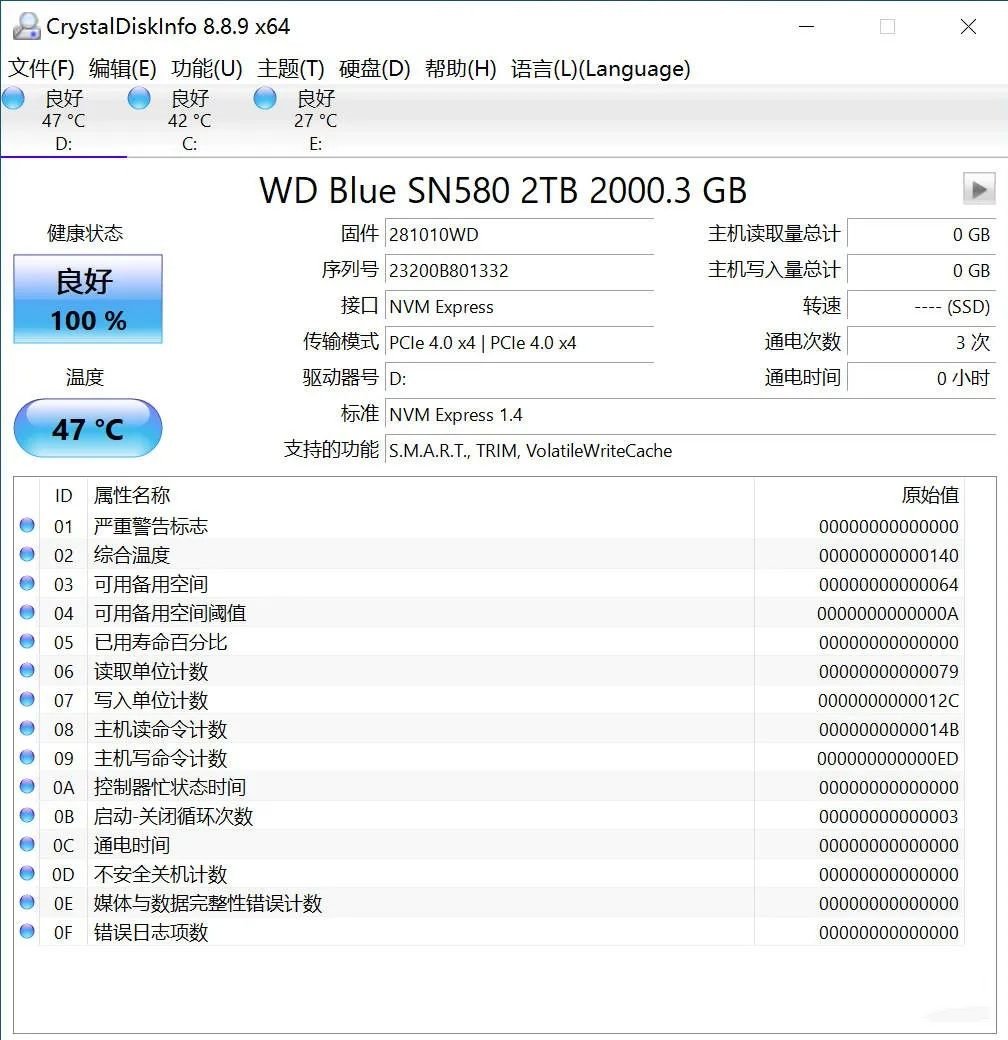

首先是产品信息,使用CrystalDiskInfo可以看到支持PCle 4.0x4通道,NVMe 1.4标准。

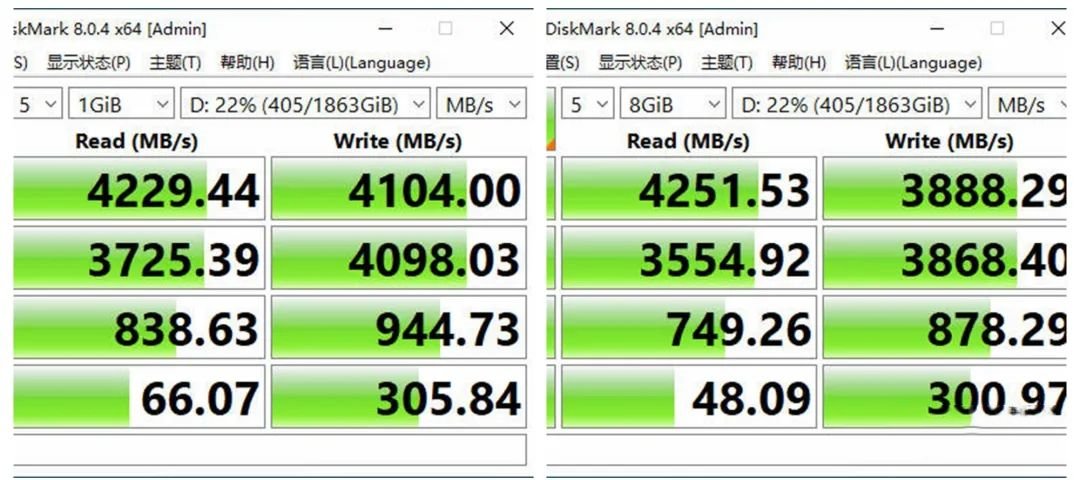

首先的SSD本身的基准速度表现。WD Blue SN580 基本都可以达到甚至超过官方标称的高达4150MB/s 最大读取速度,而最大写入速度也接近4100MB/s,比SN570提升幅度确实比较明显(参考:SN570 顺序读写差不多 3500MB/s 和3500MB/s)。
相较比拼通道极限速度的最大读写速度,其实SN580的4K文件读写速度也不错,甚至超过一些高端Gen4盘,这个对于你日常读写操作增益是最显著的,一些高端服务器SSD(比如傲腾)厉害的地方也是4K速度。
对比是CDM的1G和8G测试结果,速度变化不大。

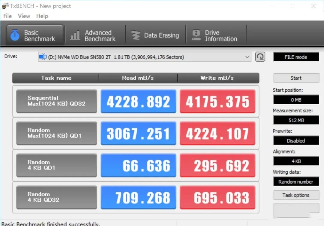

TxBENCH测试结果也是类似

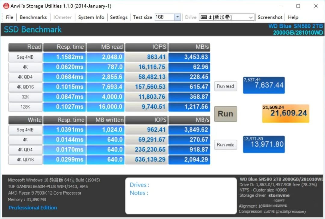

Anvil's Storage Utilities测试总分也过了2W,达到2W1的水准,上一代SN570大概1W6左右的分数。

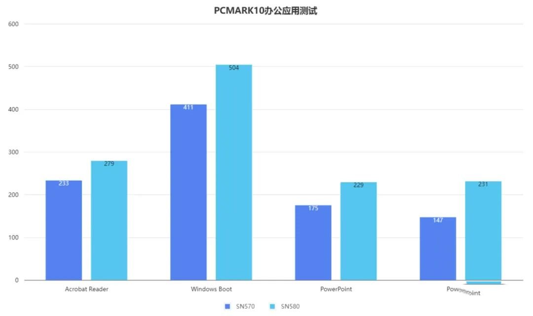

这边使用PCMARK10针对存储的完整系统盘基准测试,测试项目包含一系列来自流行应用程序和常见任务的真实轨迹,以全面测试现今最快盘的性能。我这边主要筛选生产类应用(办公软件、操作),生产力应用(多媒体编辑)的项目得分,另外为了方便参考也加上了SN570的数据来供对比参照。
测试结果,对比自家上一代的SN570,WD Blue SN580 各个项目基本都有10%-60%的速度提升。

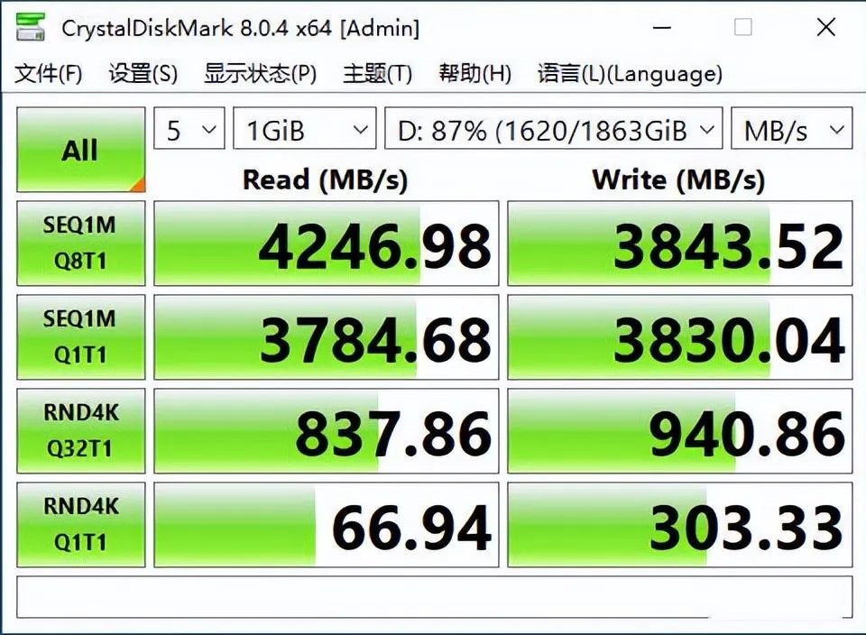

因为WD Blue SN580是全盘模拟SLC的无缓存设计,所以我也特意来测试脏盘情况。先写入1.6TB的文件,将空间填满到接近90%,然后通过CDM测试,性能表现跟新盘状态差异不大,这种表现对用户来说算里有应当。

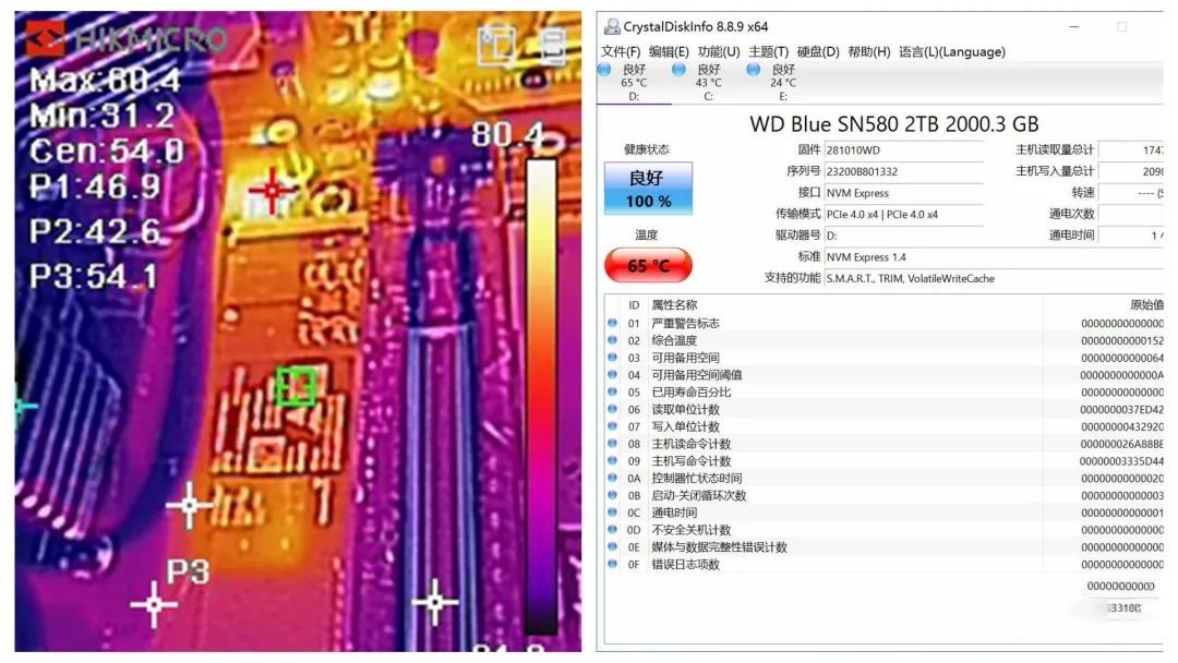

实际测试,日常使用读写SSD情况下,WD Blue SN580软显温度大概仅有50℃左右(室内温度26℃),长时间持续读写情况下(全盘写入测试,超过30分钟)软显温度大概可以提升到65℃,实际热视仪测试盘体表面温度大概54℃,这个温控表现可以算非常不错了,也不会有高温导致丢盘、掉速等问题。
如果你对这个温度表现没概念的话,一般市面Gen4盘的类似测试情况下温度大概7x℃甚至更高,而且有些会高温导致丢盘、掉速。

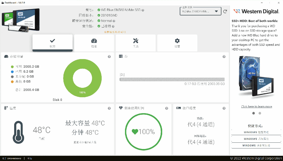

Western Digital 仪表板
自带的桌面端管理软件就是 「Western Digital 仪表板」。通过「Western Digital 仪表板」,可以对固态硬盘的性能进行全方面的检测和维护,比如很重要的固件升级,以及固态硬盘性能及状态的查看/优化等,都可以通过它来搞定。

单面盘和低功耗的友好性,这点其实是个人或者有些玩家会注意到的地方。这两年的WD Blue系列SSD,因为单面盘+低功耗(低温),所以挺适合一些对SSD安装环境可能有限制的地方,比如笔记本电脑、ITX电脑的背面盘(无辅助散热)。
