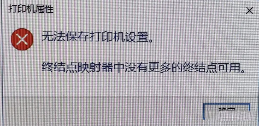

出现错误:
无法保存打印机设置。
终结点映射器中没有更多的终结点可用。
这个错误跟Win7的6d9错误一样,都是防火墙没有开启导致的。

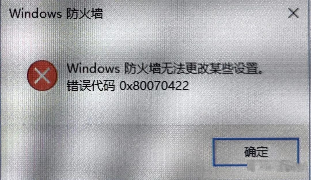

启用防火墙报错:Windows 防火培无法更改某些设置。错误代码0x80070422
解决方法:
​打开系统服务,找到“Windows Firewall”服务,修改属性【自动】并启动,如图所示
