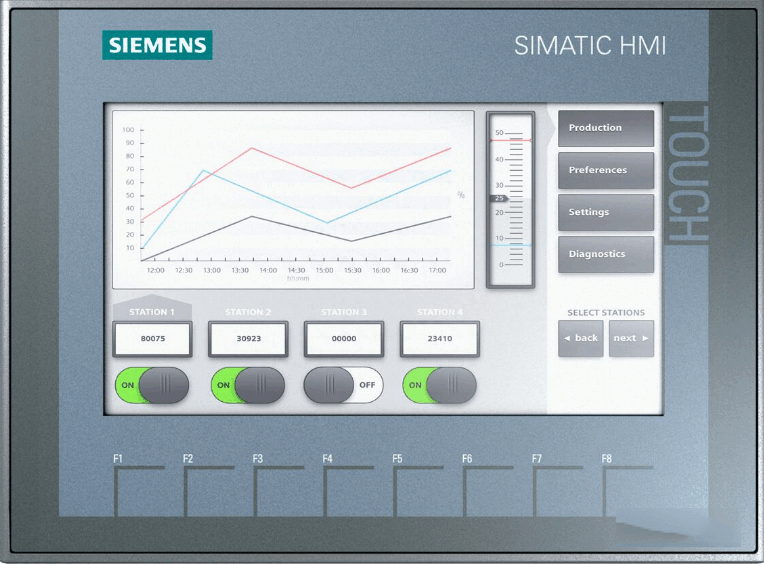

3. PLC的逻辑我们看不到、没办法捋清楚,这也给故障处理带来极大的困难。对于继电器控制柜,图纸即逻辑,只要把图纸捋明白了,自然就明白了其控制逻辑,当出现故障时,我们可以根据故障现象推测是哪部分逻辑出了问题,然后再通过图纸,找到与之相关的部分,一点一点往下找很快就能找到故障。而PLC的逻辑都是在内部的,我们看不到、摸不着,就不清楚具体元器件之间逻辑关系,根据故障现象无法快速知道哪个输入或者输出条件没满足,有一种无从下手的感觉。如果此时触摸屏的报警提示信息再做得不全,对于电工朋友的故障处理来说更是雪上加霜,传感器和线路那么多,总不能一个一个排查吧,鬼知道该怎么办!

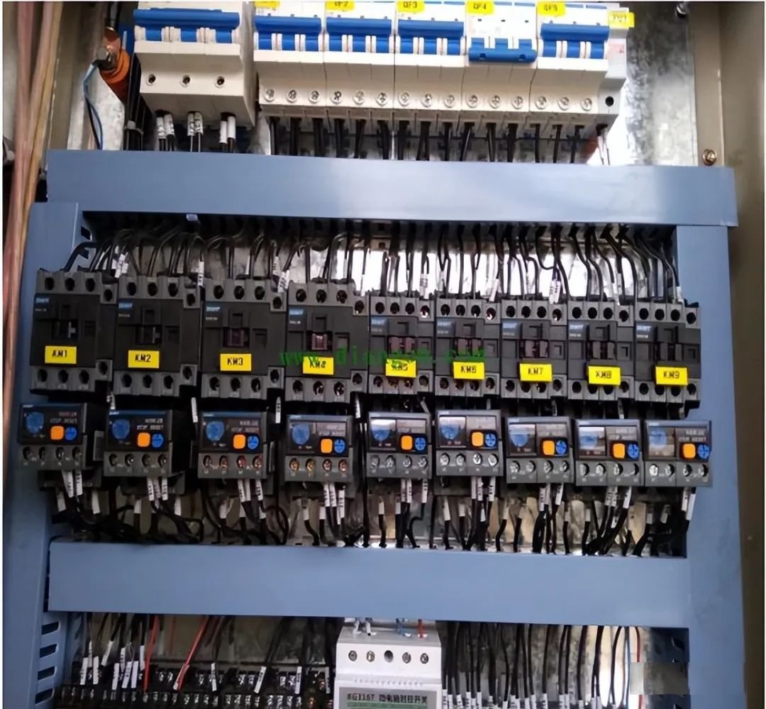

继电器控制柜

在有PLC的控制柜一般都有触摸屏控制,里面的IO点可以明显看得到每个点的工作状态,开关的闭合状态,结合屏幕上的故障提示,这样能够让我们很快找到故障元件。
