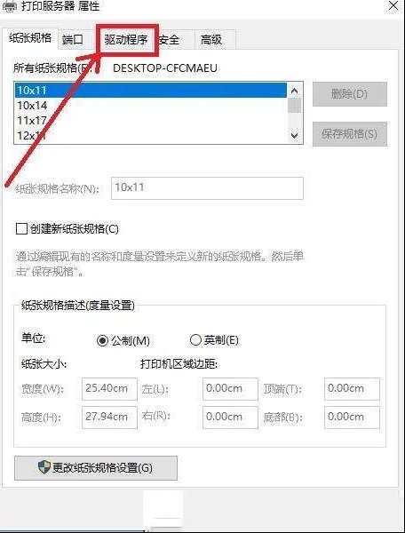

  今天听到同事抱怨:“什么破电脑,一打印就蓝屏死机,丢进垃圾桶算了!”
  另外一个同事接口到“别丢!别丢!,送我算了!”我想您在运用电脑过程,也许同样会遇到相似的情况。
  其他实通过以下的操作方式,就可以轻松搞定这个问题。
  一、打开:【控制面板】【所有控制面板项】【设备和打印机】
  二、然后打开【打机机服务属性】,并打开【驱动程序】选择卡。
  三、找到打印有问题的机器型号驱动,然后删除。在提示窗口中,选择【删除驱动程序和程序包】,确定。
  四、接下来重新启动电脑,找到安装光盘(没有的话网上下载)重新安装打印驱动程序即可搞定问题。
