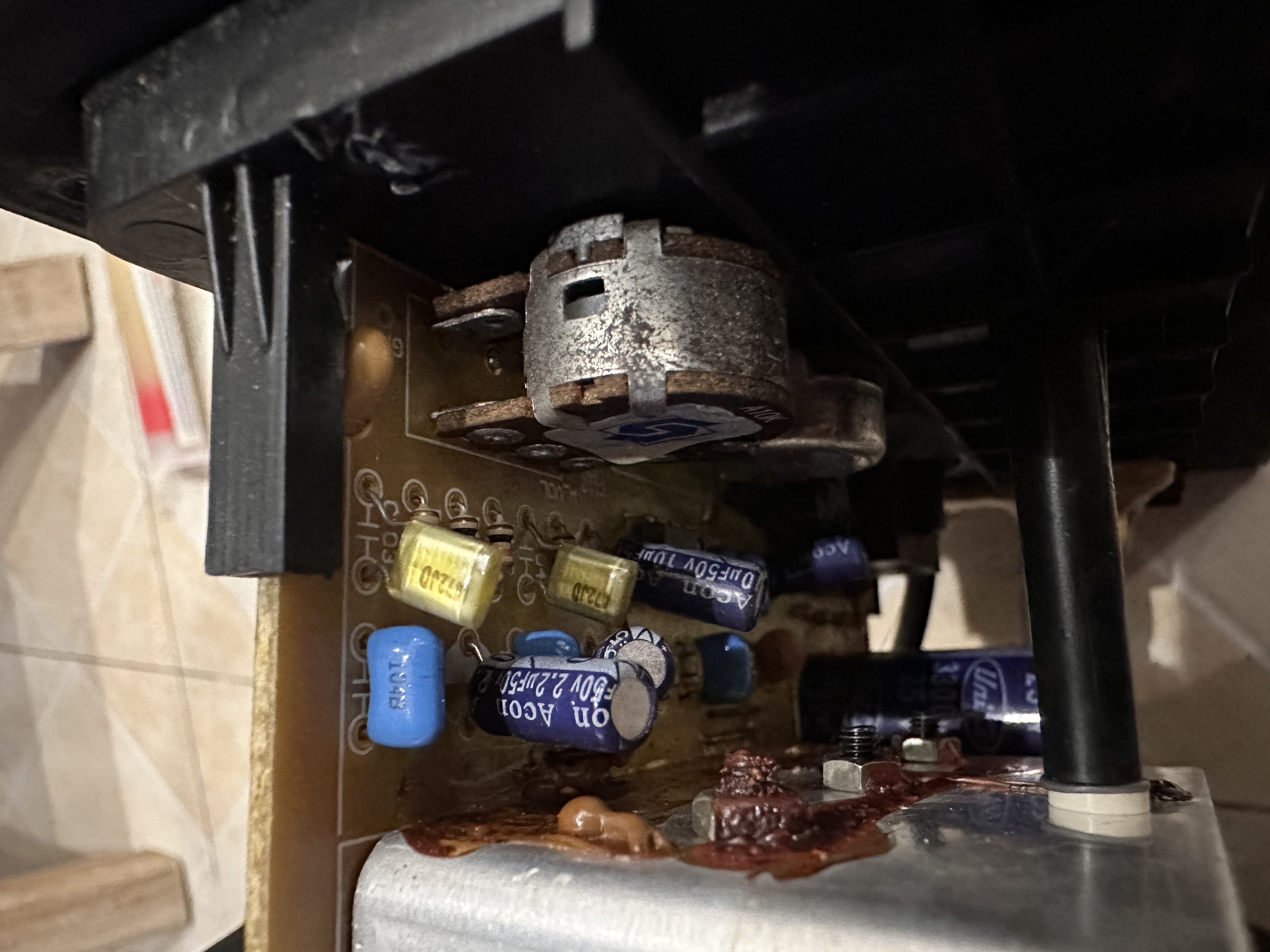

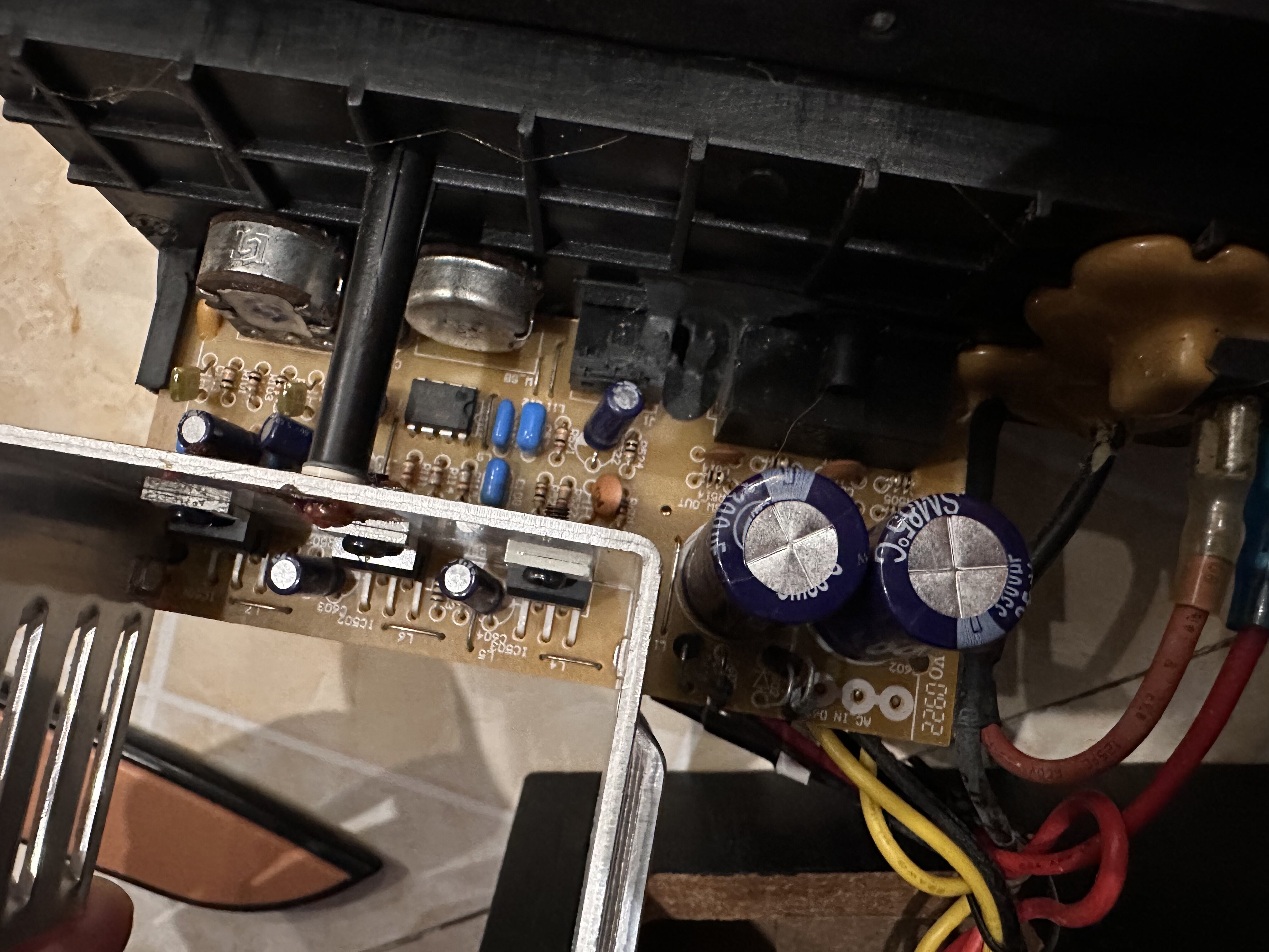

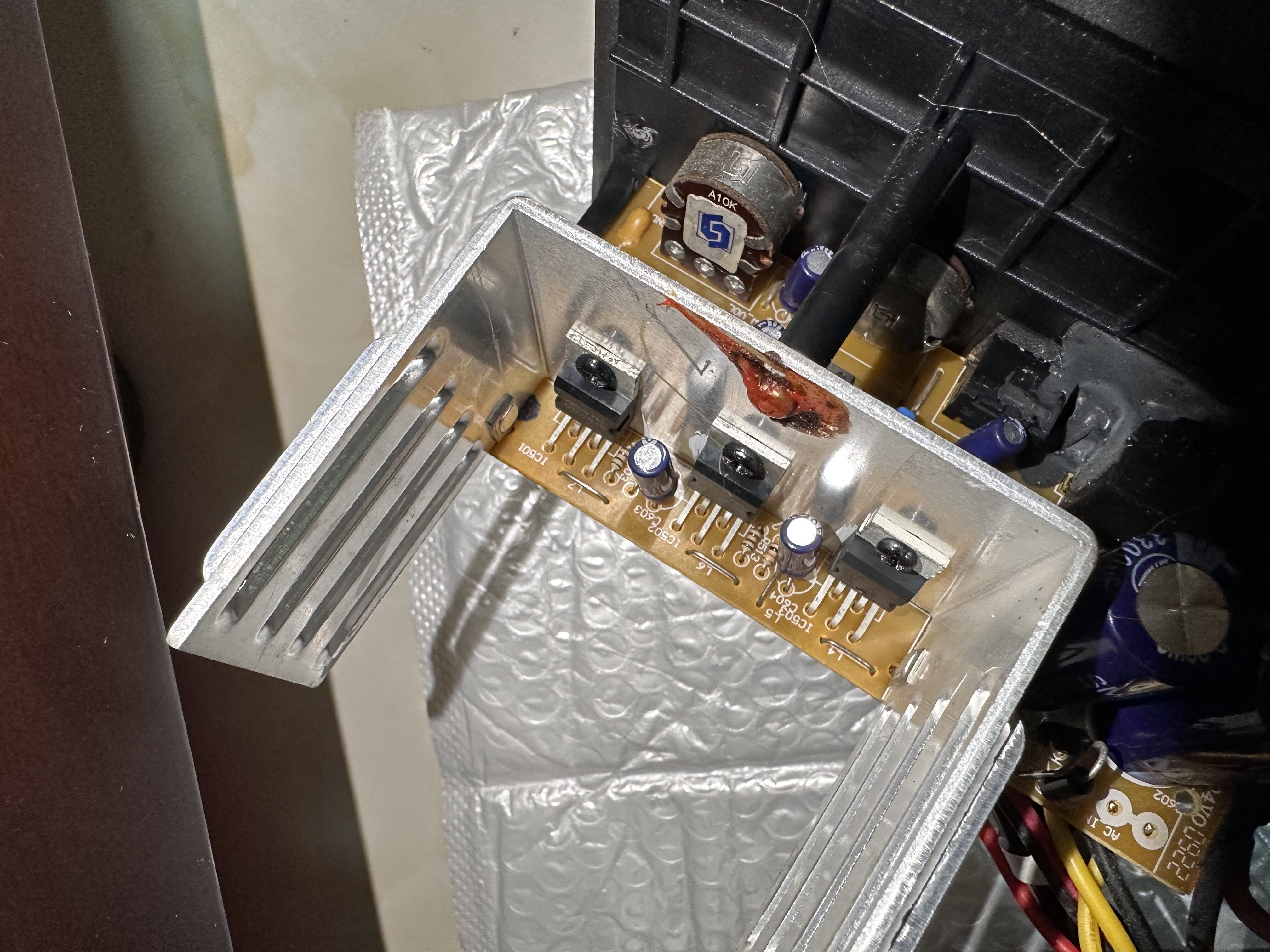

本人以前买的漫步者声迈X400有源低音炮,到现在有10多个年头了。以前低音效果都挺重的,这两年听着感觉低音效果不如以前了,会是什么原因呢?
查看了电路没有虚焊,也没有元件烧烂,会不会是电容容量不够呢? 0D1B3A0A-7DE5-4987-BF3F-22CA29D9D66A.jpeg 83C6D0C7-73C5-44F5-A52F-A8F055A089CE.jpeg 733F6DC5-0E2F-4293-8574-83101AD105BF.jpeg 62C68258-5833-4FEB-8B0E-8758896F1560.jpeg B2DB6904-8FC6-437C-A220-A9B4430E3048.jpeg

电容,电位器,音调电路查下。

可能有元件变质了
点评
嗯,怀疑是这个问题。  发表于 2023-9-11 14:29

多是电位器换了就基本好了,
点评
好的,回去试试看,感谢。  发表于 2023-9-11 14:30

低音炮前再加一个均衡器就行了,我用的是5寸惠威2.0音箱,加了均衡器,低音关到最小正好
