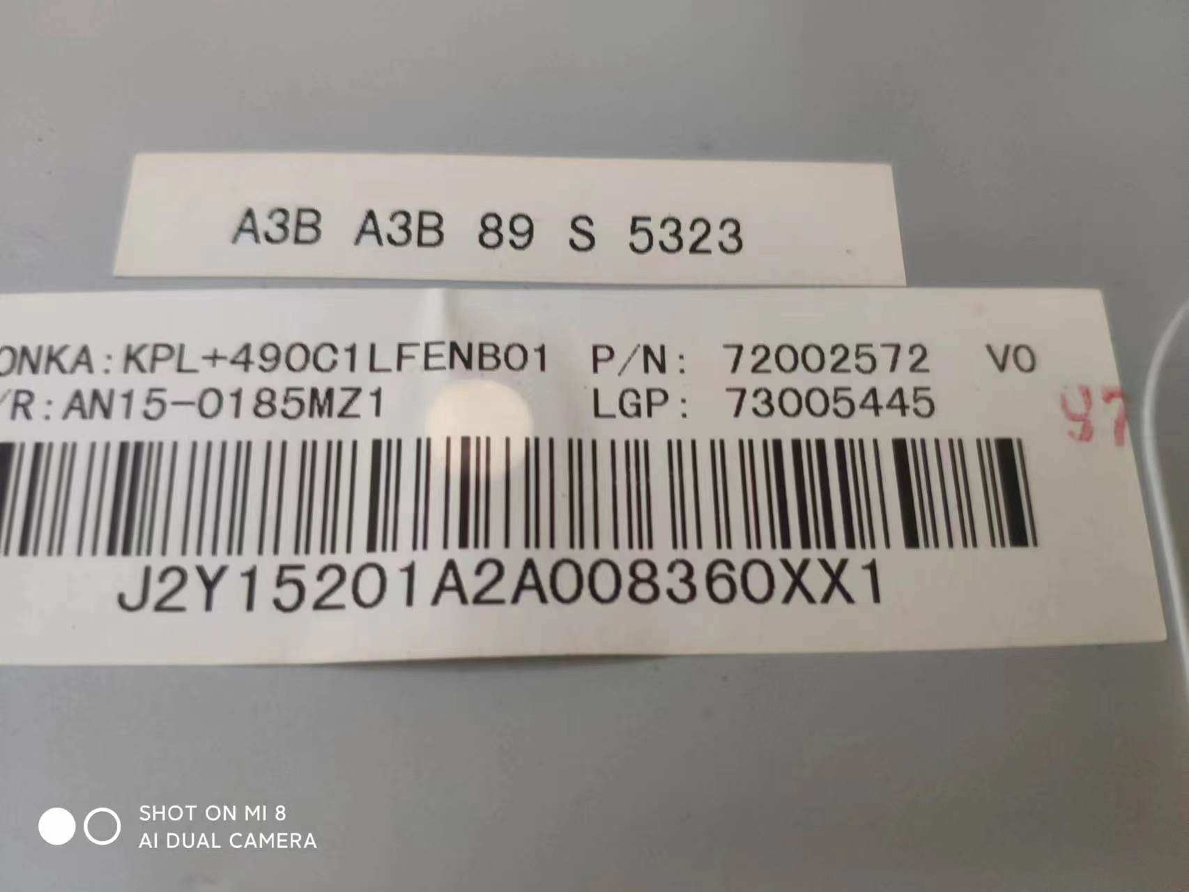

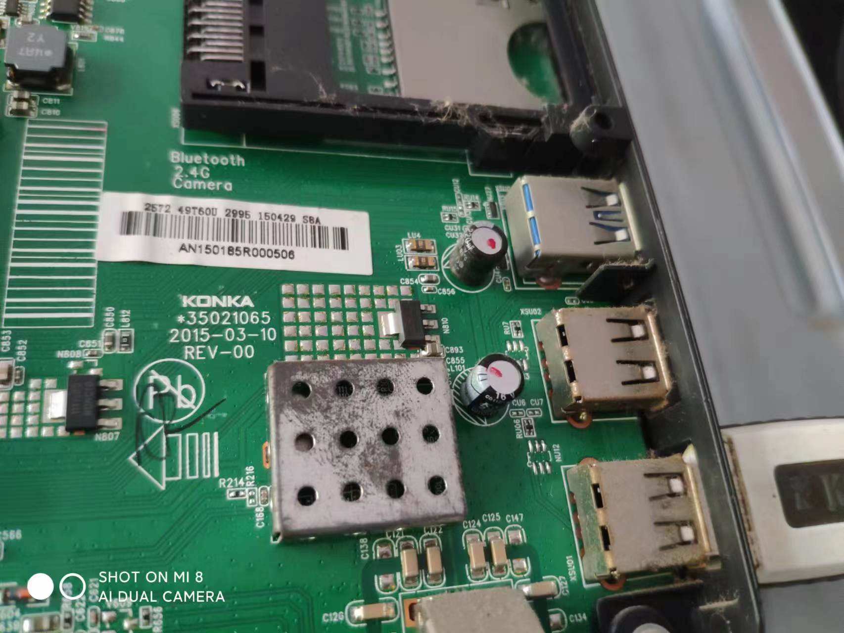

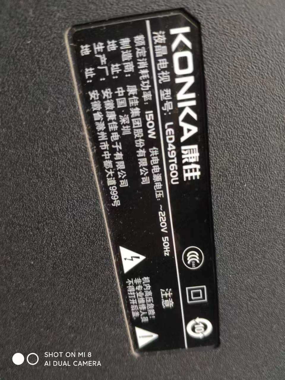

康佳LED49T60U不开机,有时候指示灯亮,有时候指示灯不亮,有时候开机显示KONKA就不显示了,有背光。后来就干脆不显示了,检查主板稳压芯片电压都是好的,确定主板已坏,本来都想换粄维修了,后来

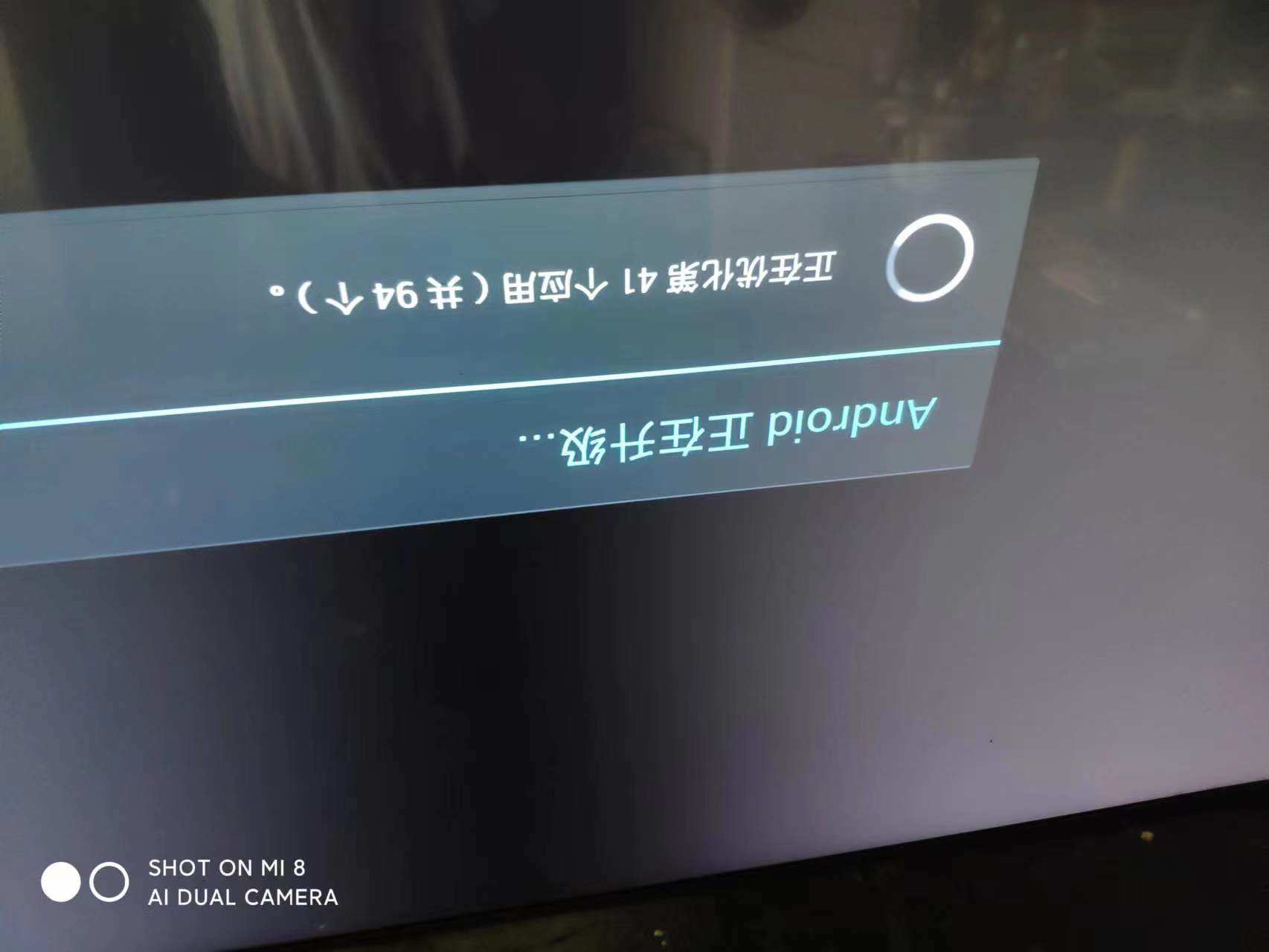

发现主板上面一个类似优盘的黑色优盘【干啥的我不知道】,当时电视机虽然没有开启,但是那个优盘指示灯一直在闪烁,它是在干啥我不知道,就像插上优盘在升级一样,刚好这个机型主板我原来就买过刷机包,而且用过两次,只是原来刷机那台机器可以开机。于是我在想那个优盘指示灯一直在闪烁,是不是代表主芯片在工作,只是内存填满了。无法启机,于是就想用强制刷机清空内存,于是把卖的数据复制优盘,电视机按住音量加,不一会发现我的优盘指示灯连续闪烁几下,过一会有闪烁几下,我感觉有可能刷机开始了,这时候电视机背光没有点亮,但是我测试电视机逻辑板已经有12V电压了,我估计电视机已开机了,只是不是正常开机,背光指令是反的,估计这时候我强制电量背光,能够开到升级显示的画面?后来不多一会电视机出现图片画面了,到后来电视机就显示设置画面了,看来这数据还真的好用,因为最近有几台电视机能够开机,可是买来数据都刷机不成功,几乎对刷机都没有信心了。
有拍照的图片吗?
