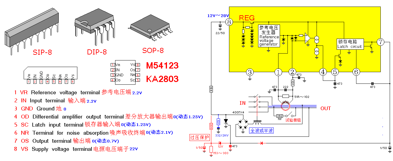

电子式漏电保护器的电路组成有分立元件和专用集成电路两种形式,分立元件电路主要由零序电流互感器和可控硅组成;最终负载是漏电保护器的分励脱扣线圈或中间继电器,控制分断主回路。专用集成电路主要有KY101、DL01、DL02、M54120、M54123L等等,M54120、M54123L是日本三棱公司在上个世纪90年代初期投放市场的,M54123L被国内广泛使用。M54123L的封装形式有8脚单排和4脚双排两种,各脚功能相同,外围电路简洁,是本文介绍的重点。
M54123L由稳压电路、基准电压发生器、差动放大器、和闭锁电路组成。稳压电路由两级稳压构成,适应电压范围广,③、⑧脚输入工作电压在12V至28V范围内均能正常工作,M54123L本身静态时耗电0.4mA(12V)~7mA(28V)。差动放大器由①、②脚输入,①脚为基准电压端,②脚比较信号输入端, 与零序电流互感器二次绕组输出端连接,①、②脚输入信号电压最小为4mV,最大为9mV,典型值为6.1mV,④脚是差动放大输出端。⑤、⑥、⑦脚组成闭锁电路,⑤脚闭锁信号输入,⑥脚外接电容作为抗干扰吸收端,⑦脚为闭锁电路输出端,驱动可控硅控制极。
M54123L的工作过程:
零序电流互感器的一次线就是被保护侧主回路的所有相线和零线,1匝。当被保护侧某一相线对大地产生漏电流时;该漏电流对零序电流互感器激磁,零序电流互感器的二次绕组产生漏电信号电压,为①、②脚提供输入。当漏电流≥漏电保护器的整定值时,比如:30mA;M54123L的④脚对⑤脚输出高电位信号,⑦脚输出高电位驱动可控硅导通,分励脱扣器动作,导致断路器跳闸,被保护侧主回路停电。
file:///C:/Users/ADMINI~1/AppData/Local/Temp/msohtml1/01/clip_image001.gifM54123L输入灵敏度高,反映速度快,一但⑤脚得到≥0.7V触发电压;⑦脚输出高电位就被锁定。此时,即便⑤触发电压消失;⑦脚依然输出高电位,这说明了它的可靠性,复位方法是切断⑧脚电源。典型电路见图㈠。图㈠电路可分别用于380V动力线路或220V照明线路的漏电断路器中。

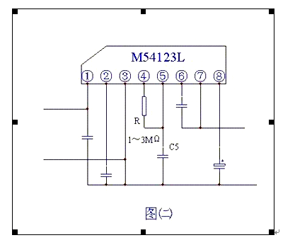

file:///C:/Users/ADMINI~1/AppData/Local/Temp/msohtml1/01/clip_image001.gif在图㈠中M54123L④、⑤脚短封在一起构成了快速动作型电路,断路器的动作时间一般
<0.1S(S;秒),实际测量一般都<50mS(mS;毫秒,1000 mS=1S)。如果在M54123L的④脚和⑤脚之间接入一个1MΩ~3MΩ的电阻;与

C5构成了简单的RC延时电路,见图㈡。

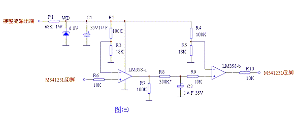

调整该电阻延时时间可达到0.1S0.4S。由于M54123L各脚信号传递只是电压变换,电流仅几微安;所以这个RC延时电路温度漂移很大并且和额定漏电动作电流整定值相互牵连,调整很麻烦。用LM358双运放将M54123L④脚输出信号电压放大输出给RC延时电路,然后再经过一级放大后输出给M54123L⑤脚,有效的解决了这个问题,温度在-5℃~+45℃范围内动作电流值和动作时间都很稳定,见图㈢。
图㈢中R8*是延时调整电阻,表3列出了不同的延时时间选用的R8*的阻值和整机动作时间。
表3
延时时间(秒)
R8 *
整机动作时间(秒)
0.2
300K
0.3±0.03
0.4
510K
0.5±0.03
0.8
1MΩ
0.9±0.03

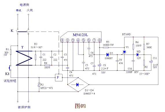

在低压电网中,因为事故等原因;造成照明用电220V电压升高,对用电设备和居民家用电器造成损坏。如果在图㈠电路整流输出端加一分压电路;在分压点上接一只稳压管就使该电路增加了过电压保护功能。当分压点电压>稳压管的稳压值时;稳压管导通,触发可控硅导通实现过电压保护,整机电路见图㈣。
  GB6829—95标准中规定;漏电保护器的过电压保护值为:280V±10,一般生产厂家整定值为280V。漏电断路器有了过压保护功能后;有效的避免了低压线路过电压对家用电器造成的损坏。

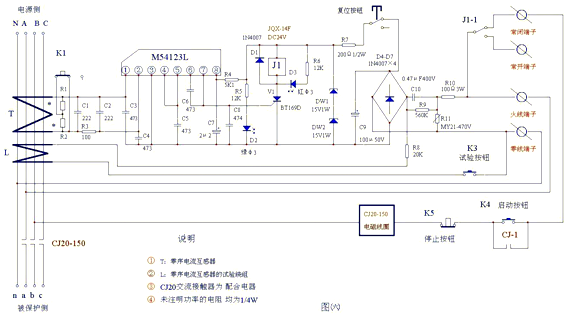

如果把图㈠电路可控硅的负载改成中间继电器;电路的工作电源输入点和继电器常开、常闭输出都加接线端子,整个电路装在一个盒子中;那么整个装置就成了“剩余电流继电器”。既;漏电继电器。漏电继电器本身不能分断主回路,需要和交流接触器或断路器(俗称空气开关)配合使用,图㈥是漏电继电器和交流接触器配合使用的电路图。
电源电路由R10和C10组成阻容降压,经整流滤波后;由R7和DW1、DW2组成的稳压电路将电压稳定在30V。阻容降压的特点是;可靠性好,负载侧有短路故障时不损坏降压元件。R1、R2(阻值相同)和K1组成额定漏电动作值选择电路,将额定漏电动作值分为两档供用户选择。当前K1短路了R2,R1对T输出的信号电压衰减较大,额定漏电动作值是两只电阻串联时的一倍,当K1推向右侧时;两只电阻串联,对T的输出信号电压衰减减小一倍,这时有很小的漏电流就可以动作。一般可分为标称:30mA、60mA两档,考虑到半导体材料的温度漂移;实际整定值分别为:25mA、50mA。既可用直接保护;也可用于分路保护。L、R8、K3组成试验装置,目的是检验漏电保护器本身是否正常。由于漏电继电器内部没有主回路电源;所以需要外接辅助电源,通过R8引入电流再经过L对T的铁心激磁,按下K3时模拟一个漏电流使M54123L①、②脚输入信号电压,⑦脚触发可控硅动作。R8引入电流大小和L的圈数多少可用安·匝比计算。GB6829-95标准规定;试验电流强度应≥额定漏电动作电流的2.5倍。漏电继电器只能通过安·匝数实现该指标。比如:标称额定漏电动作电流是100mA,流过R8的电流2.5mA ,则L应该绕100圈。D1是续流二极管,D2是工作指示灯,D3是漏电动作指示灯。R11是压敏电阻,作用是吸收220V电网中的高次干扰谐波,防止漏电保护器误动作。K2是复位开关,漏电继电器动作后;按下K2使M54123L⑧脚断电,以消除⑦脚高电位状态。K4、K5是交流接触器的启动、停止按钮,送电操作:按下K4;CJ20-150电磁线圈两端得到A相和B相380V的线电压,CJ20-150主触头闭合为被保护侧送电,同时CJ-1辅助触头闭合实现自锁。停电操作:按下K5;CJ20-150电磁线圈两端失电,所有触头断开,被保护侧停电。当被保护侧出现≥额定漏电动作电流的漏电流时;可控硅导通,J1-1动作,常闭端子失电,导致CJ20-150电磁线圈两端失电,被保护侧停电。排除漏电故障后;必须先按下K2复位,然后再进行送电操作。(注:K4、K5、CJ20-150是漏电继电器外接的配合电器)
如果漏电继电器和断路器配合使用;则取消K4、K5,漏电继电器辅助电源接被保护侧。将常开端子接断路器的分励脱扣线圈一端;另一端接被保护侧B相,如果分励脱扣线圈工作电压为220V;则另一端接零线。当被保护侧出现≥额定漏电动作电流的漏电流时;可控硅导通,J1-1动作,常开端子得电,使断路器的分励脱扣器动作,断路器跳闸,被保护侧停电,漏电继电器辅助电源失电而自动复位。排除漏电故障后;操作断路器合闸手柄送电。
