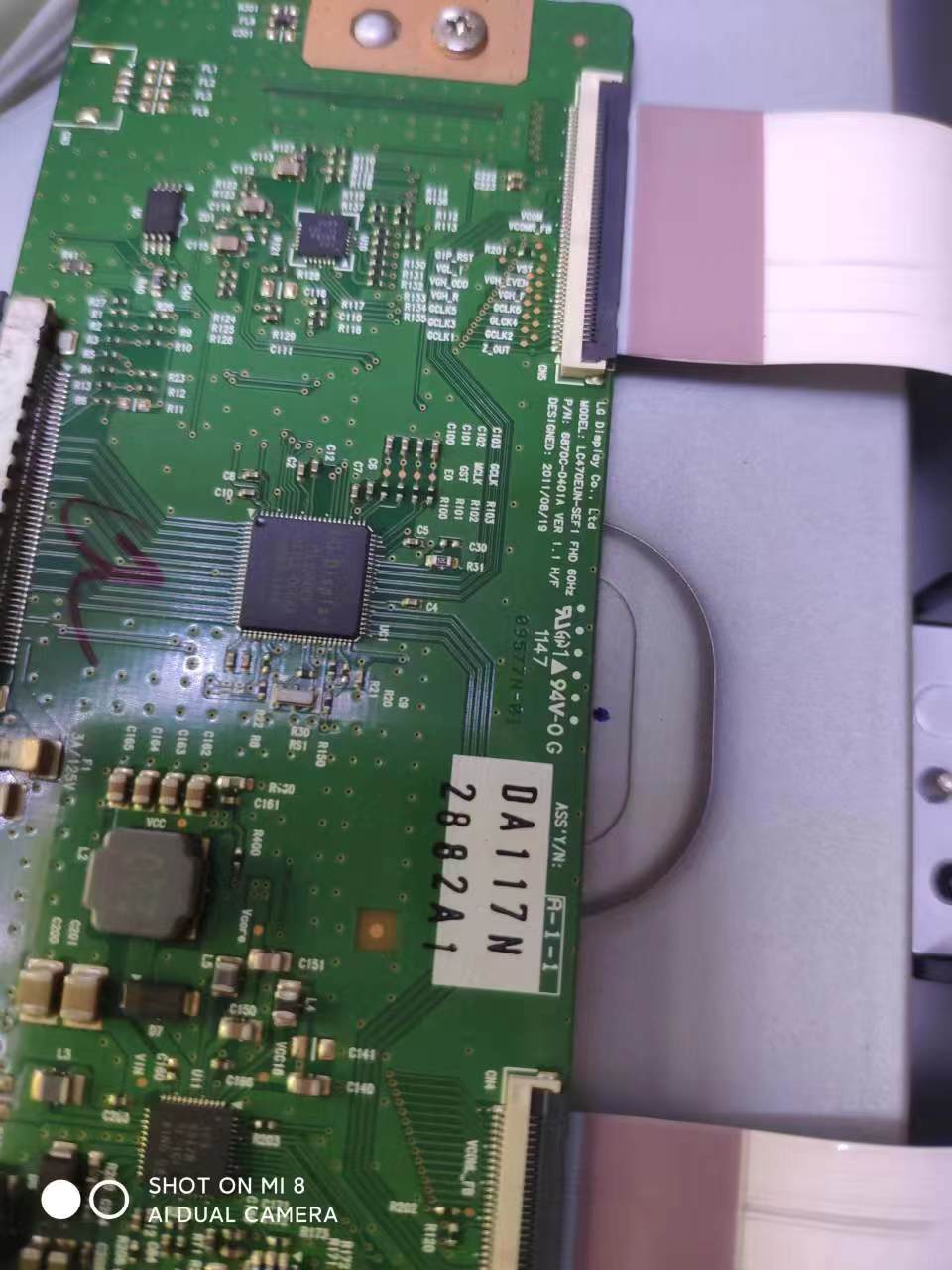

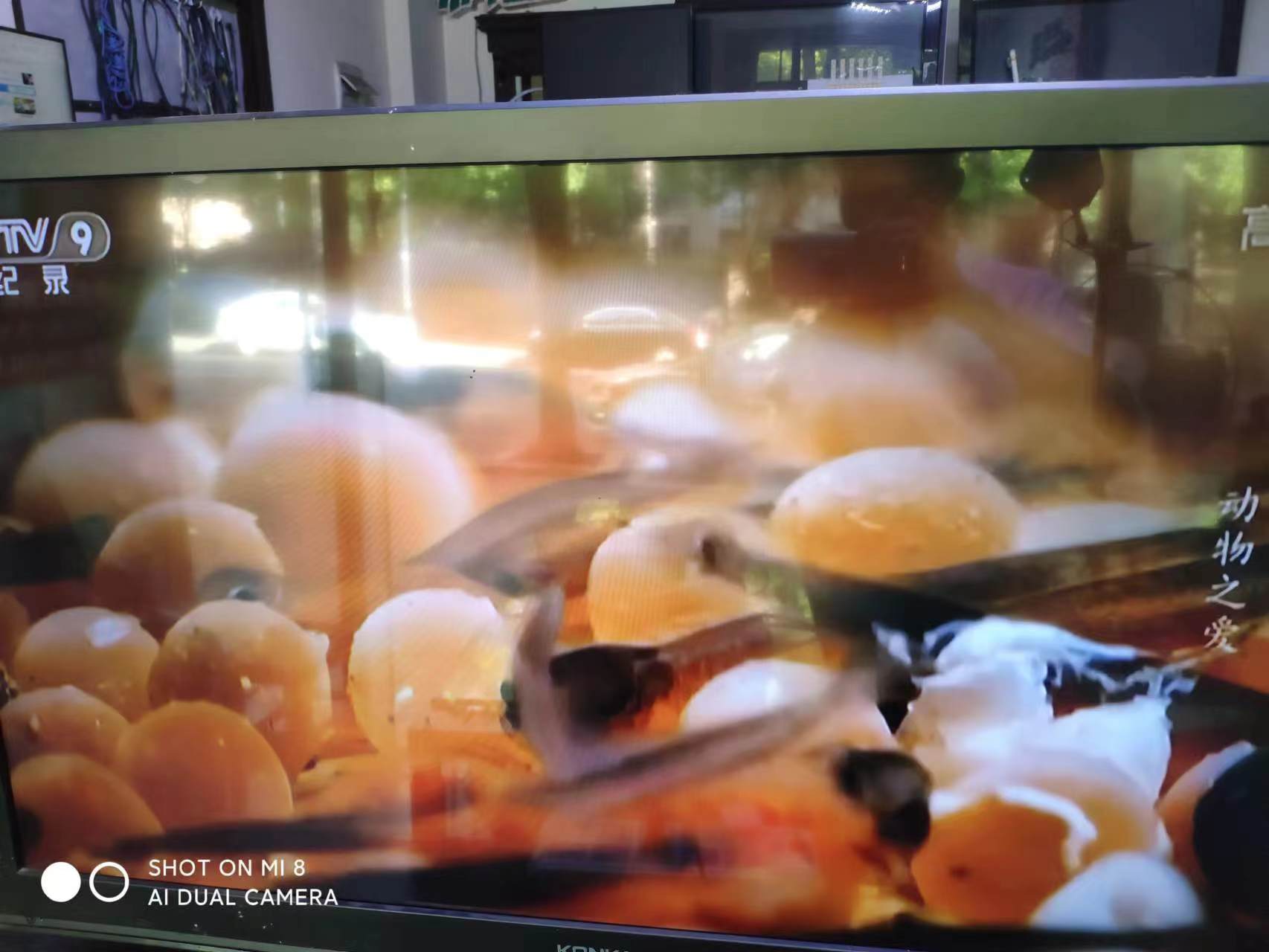

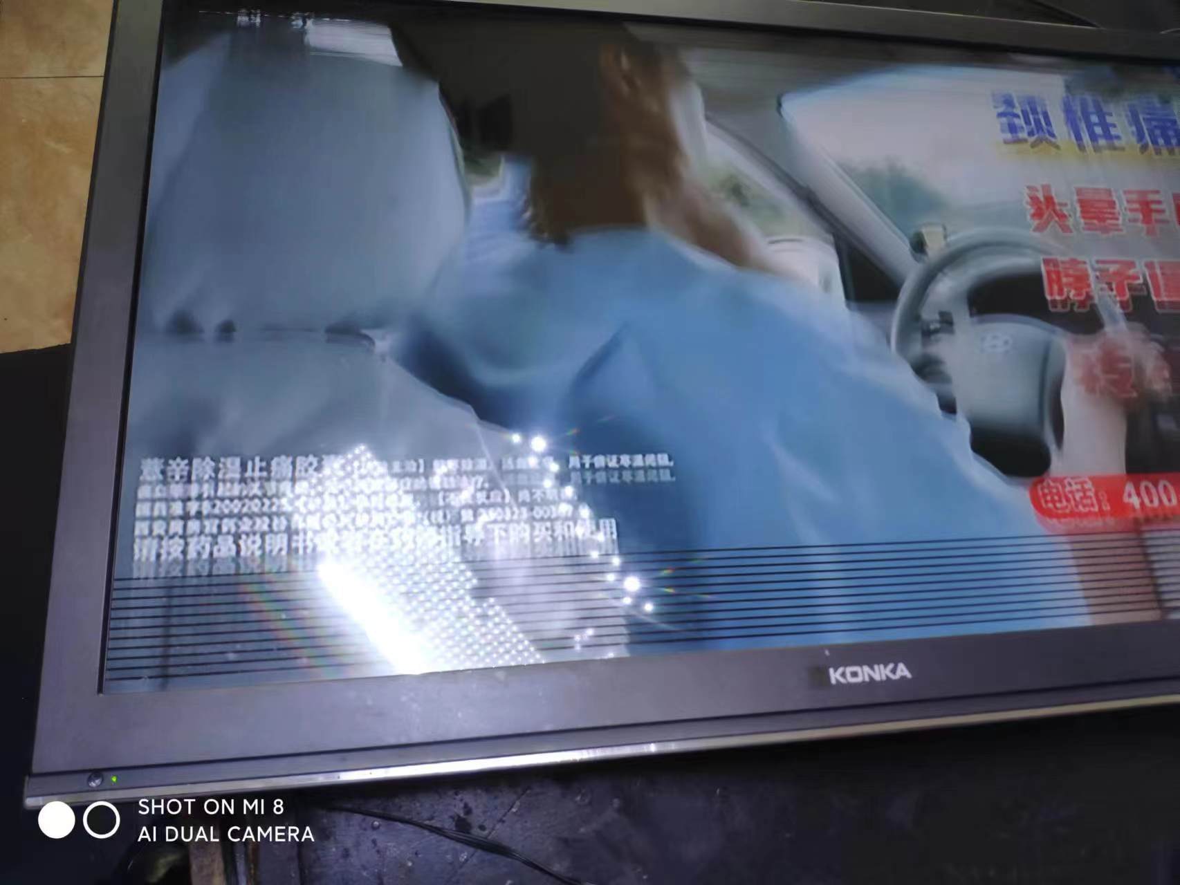

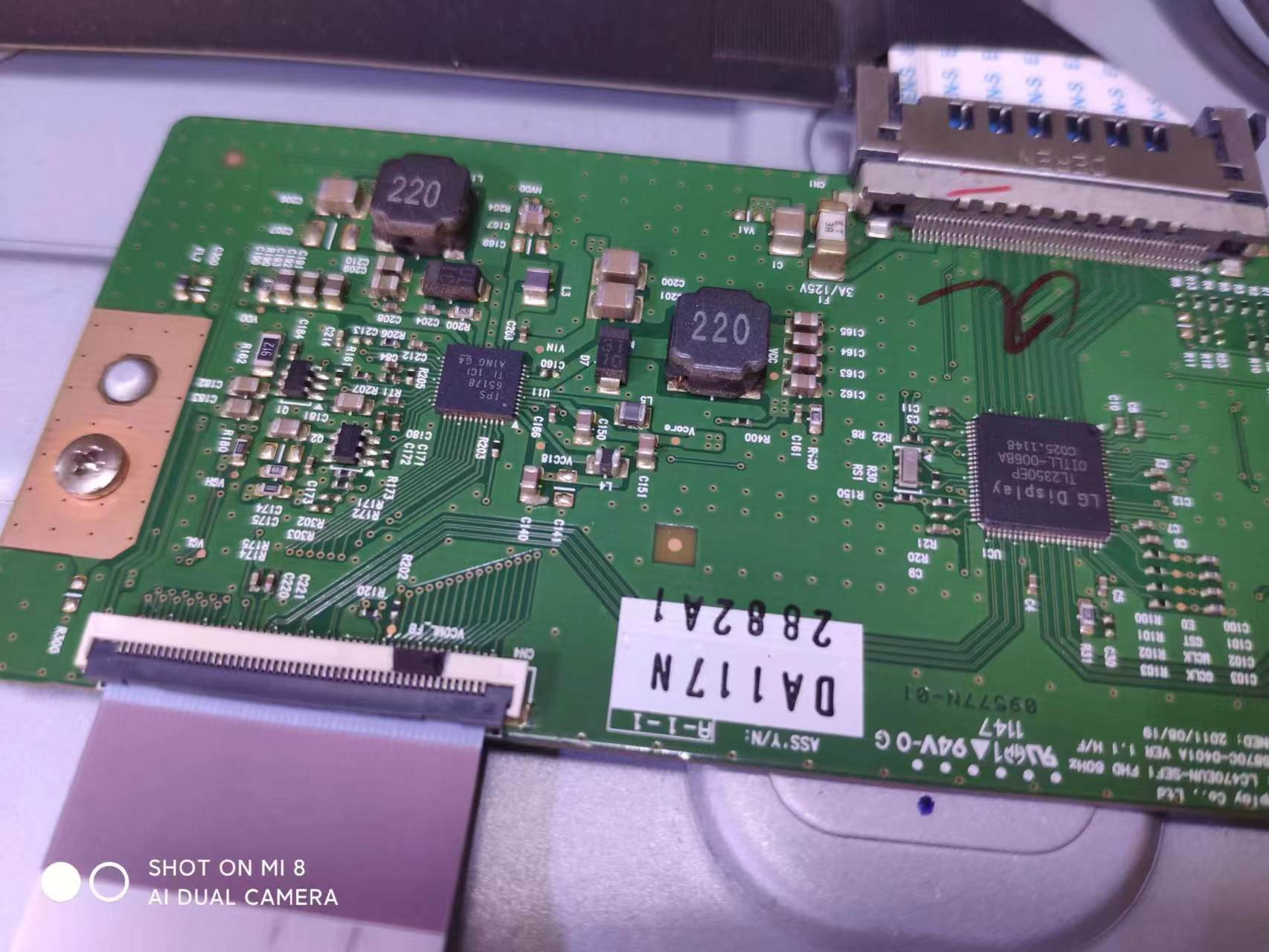

微信图片_20230909164256.jpg 放几分钟出现横细线跳动,隔离左边逻辑板去屏幕排线,图片记号处修复。
