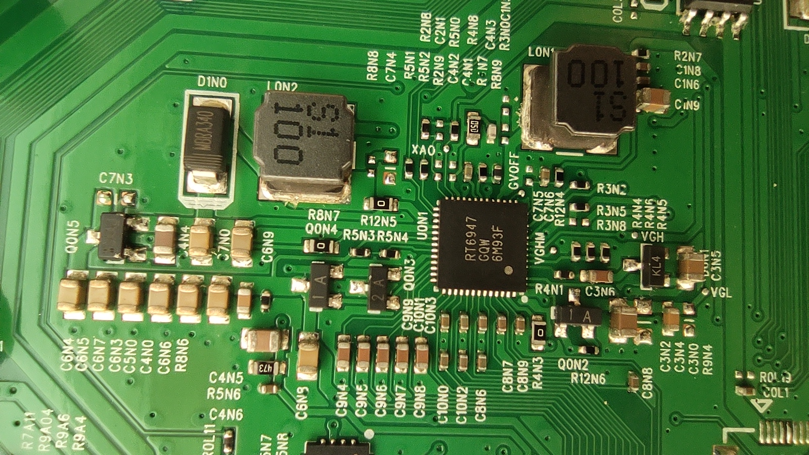

修一创维43E382W电视,故障现象为灰屏,三合一的主板。升压芯片的型号的RT6947,资料很少。
机器没有VGH电压,分别断开任意一边屏测试单边也没有正常图像。
拆下单板测试没有VGH电压,看电路板上没有明显的短路点。欢迎RT6947损坏,但这种芯片接触的少,又怀疑是不是必须要接屏才有VGH电压的,大师们怎么看?

这种有的,后来验证了,这个帖子没人回,这么长时间了我回一下。
