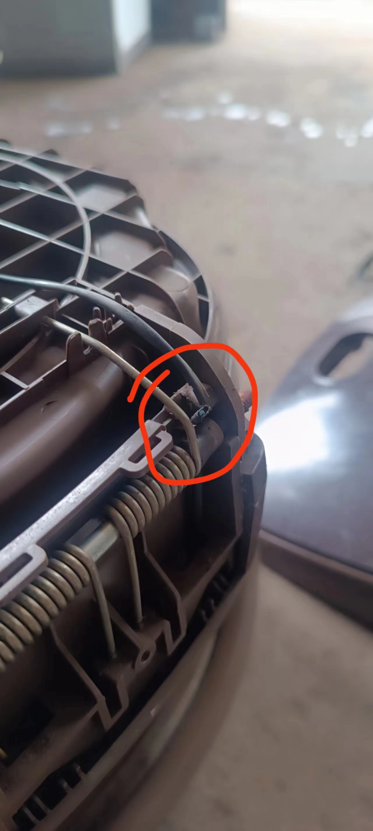

九阳JYF-40FS69电饭锅  客户反应煮饭不熟报警显示E3,拆开检查是上盖温控线断了,接好装机正常。。

这种上盖温度传感器断线报故障码已经是通病了

谢谢分享。老毛病,就是不想改进。

这毛病已经是通病了

今天我还搞了一个,撬开接线热缩管一烤装机,20

前几天用户拿来电饭锅   自己就告诉上盖线断了    就是不敢拆

这种马桶电饭煲传感器短线是通病
