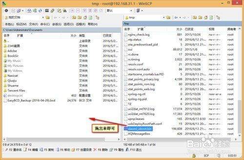

这就说明你已经备份了一个名为xiaomi_uboot.bin的固件在/tmp目录

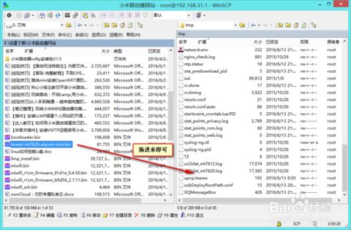

同样用WinSCP把xiaomi_uboot.bin文件拷贝出来作为备份,因为小编之前说了,tmp目录是个临时存放处,当系统重启时临时文件就会丢失。
同时我们把breed-mt7620-xiaomi-mini.bin传到/tmp目录,准备刷入。

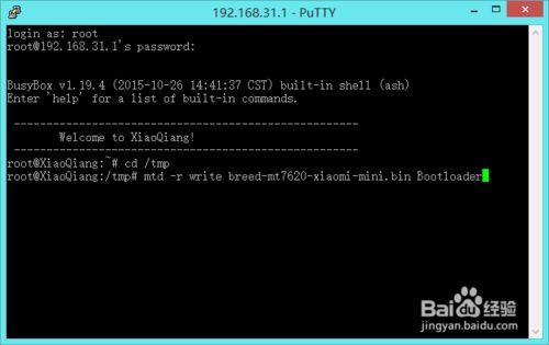

Putty登录,先执行命令切换目录至/tmp
输入命令:cd /tmp
接下来我们开始刷Breed了,输入命令:
mtd -r write breed-mt7620-xiaomi-mini.bin Bootloader

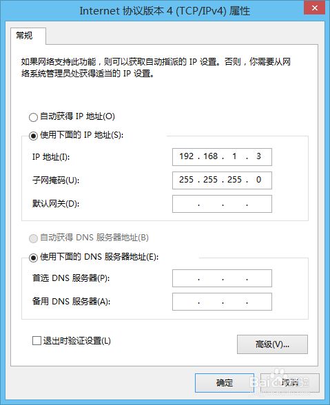

刷完Breed之后小米路由器mini 的 IP 位址会变成192.168.1.1,要想进入Breed的web界面,我们需要先将电脑上的 IP 地址设定成 192.168.1.x,这个x可以是局域范围内的任意值。

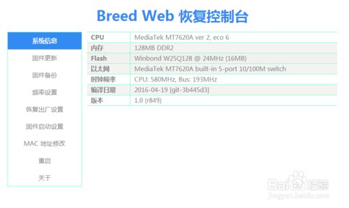

接着我们用硬物顶住mini的reset键插上电源开机,等到mini的灯狂闪的时候,松开reset键,打开浏览器登录192.168.1.1就可以进入Breed的web界面了,外观跟uboot的基本一致的。

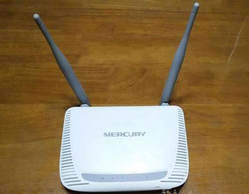

首先得有支持刷机的路由器(其实就是CPU支不支持,哪些支持可以网上搜下),现在以一款水星路由器为例,具体配置如下:CPU:MT7620N;内存:64M;闪存:16M,刷完了UBOOT(这个UBOOT得跳线或者编程器刷)。

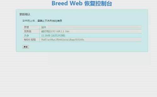

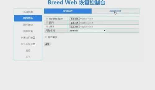

先用网线在LAN端口连到电脑上,然后按下路由器后面的复位键,然后再插上电源通电,等待路由器的指示灯有规律的闪4下后放开复位键,这样就进入了刷机模式,然后在电脑上的浏览器中输入进入路由器的IP地址:192.168.1.1 进入刷机模式。
选择常规固件后别的都不要动默认就好,然后选择你要刷的固件。
选择好固件后点击下面的上传。
等固件上传完毕之后,点击更新。

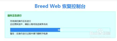

点击更新后会出现下图的进度条。

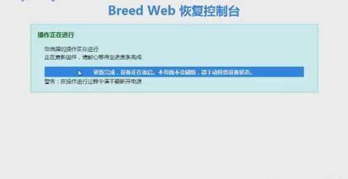

等待百分之百后页面不会自动刷新,你等到出现无线信号后手动刷新即可。
手动刷新后就会进入所刷的固件页面了。
