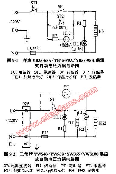

三角牌YWS40 YWS50温控式自动电压力锅电路图
