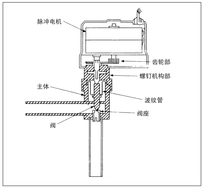

2、膨胀阀开启度过小,造成系统制冷剂的循环量不足,进人蒸发器的制冷剂量少,过热度大,从而吸气温度高。一般是控制电子膨胀阀的感温包阻值偏移,或者测温位置的铜管堵了,更换相同阻值感温包即可。
3、电子膨胀阀口滤网堵塞,蒸发器内的供液量不足,制冷剂液体量减少,蒸发器内有一部分被过热蒸汽所占据,因此吸气温度升高。其他原因引起吸气温度过高,如回气管道隔热不好或管道过长,都可引起吸气温度过高。拆开管道,清理堵塞的位置,重做系统,再调试设备即可。

2、 电子膨胀阀开启度过大,由于感温元件绑扎过松、与回气管接触面积小,或者感温元件未用绝热材料包扎及其包扎位置错误等,致使感温元件所测温度不准确,接近环境温度,使膨胀阀动作的开启度增大,导致供液量过多。
