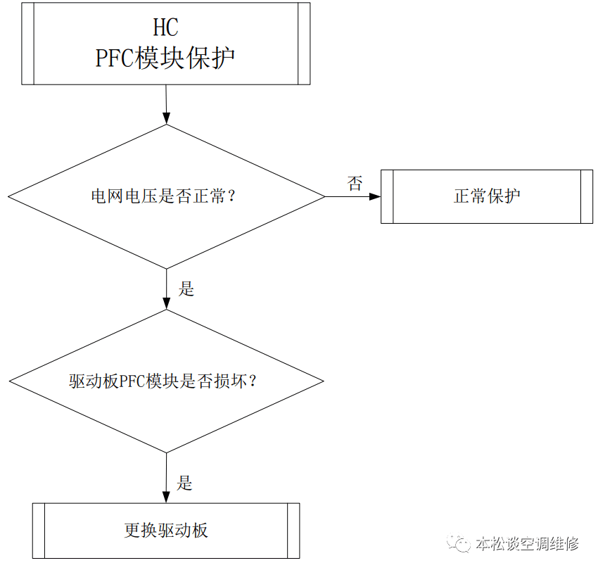

格力变频风管机显示“Hc”代码,是PFC 保护
故障显示:Hc
故障判断条件和方法:
上电后,驱动芯片接收到 PFC 模块的 F0 引脚出现低电平,判断为 PFC 模块故障,系统停机保护。
可能原因:
1. 电网电压异常
2. 驱动板 PFC 模块损坏
3. 驱动板供给 PFC PWM 信号机对应元器件异常
HC故障排查解决:
