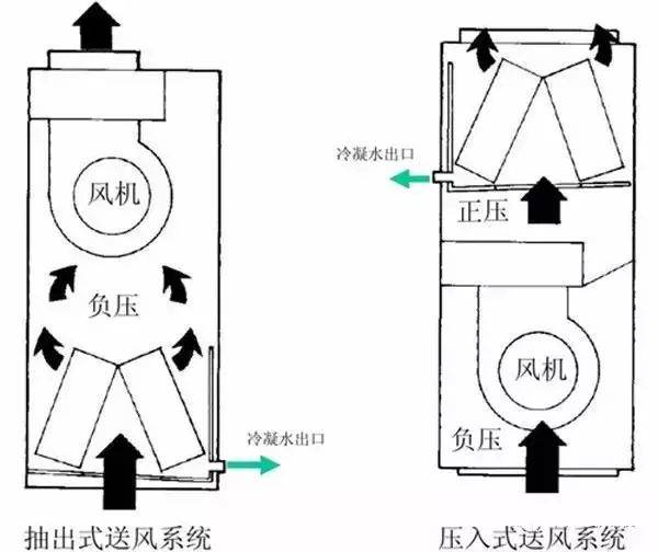

一:关于风机送风
风机送风的两种形式:1、抽出式送风;2、压入式送风。

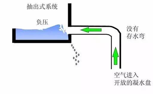

二:不带存水弯的抽出式送风系统
当机组运转时,冷凝水生成并溢出冷凝水盘或被在开放的冷凝水管中的空气冲击而滴水和带入风机进入送风管道,主要原因是由于冷凝水盘的出口处不断有空气进入,冷凝水无法排除导致水位上升而溢出冷凝水盘至下方的保温盖板;由于盖板上方是负压区,冷凝水也无法从缝隙中溢出不断的积聚,但当风机停转时冷凝水会像下雨一样流出。

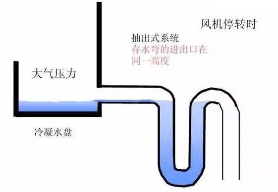

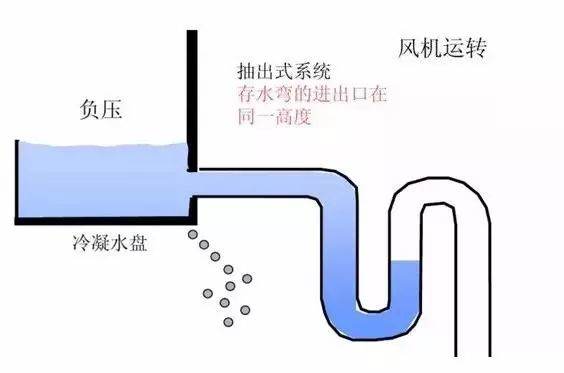

三:设计不正确的冷凝水存水弯
第一种情况。
当风机停转时,冷凝水会排出至水平位置。
第二种情况。
进出口高度一样,由于存在负压冷凝水不能排出去。

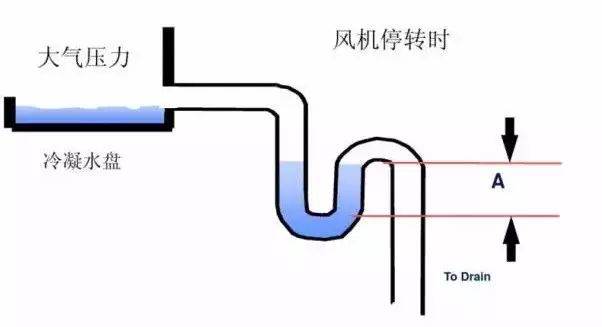

四:正确设计的冷凝水存水弯
第一种情况。
当风机停转时,水封的高度A至少是机组最大负静压的2倍。最大负静压是当风机运转时,存在于盘管和风机之前的区域的负压。

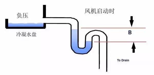

第二种情况。
当风机启动时水封波动到系统最大负静压,当风量稳定时水封下降至正常运转静压。此现象存在几秒钟,但不会在有正确设计的冷凝水存水弯系统中出现问题。
存水弯的进出口高度差抵消掉了存在的负压,冷凝水能顺利排出。

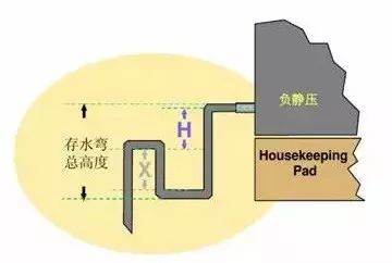

五:如何提供正确的存水弯
        关于高度计算的详细公式及解释。
        存水弯的总高度L=X+H+1.5·D
        式中:X=½H;H=最小1″+机组静压;D=管的直径;
假设机组的静压为249Pa,冷凝水管直径为20mm
L=X+H+1.5D
  = 1.5H+1.5D
  =1.5(1*25.4+249/249*25.4+20)
  =106.2mm
备注:1”及为一英寸=25.4mm  。
1kPa=1000Pa=1000kg/m^3*g*h,代入数据得h=0.102m,因此1千帕相当于102毫米水柱.所以一毫米水柱=1/102千帕,25.4毫米水柱等于249帕。所以1”H2O=249Pa。
上述公式及为=1.5[25.4+机组静压(pa)*0.102+D]mm。

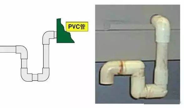

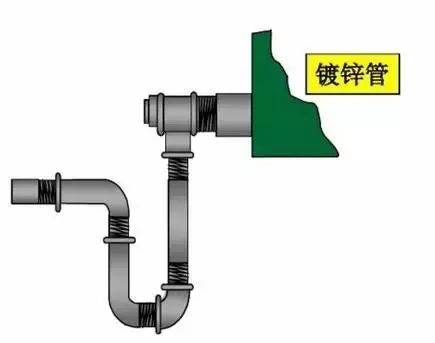

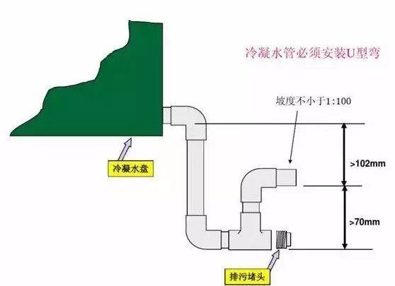

六:连接冷凝水盘的三种存水弯
七:存水弯的经验安装
1、冷凝水管必须安装U型弯
其余三个排水口出口需用随机配备塑料堵头封住
当不能确定机组的静压时,刻按照经验值来安装存水弯。

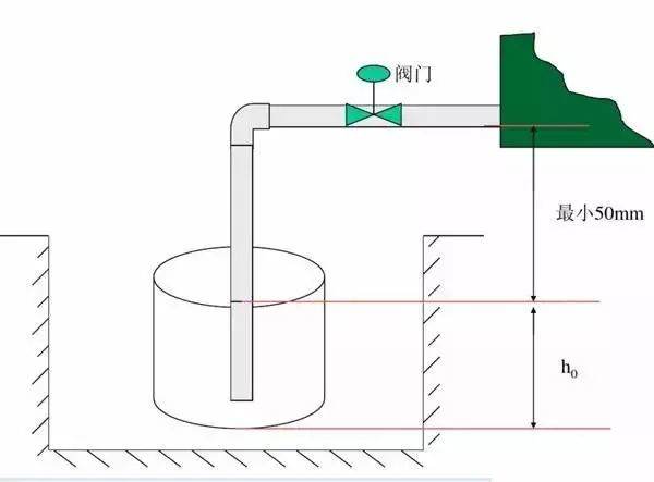

2、冷凝水的创新设计
此处不用做存水弯但需要做小排水井,原理差不多,各有优劣势。

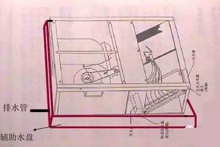

3、辅助出水盘
辅助出水盘排水管不应与主水盘排水管相连;
水平安装的机组,机组下方装有昂贵重要设备时,都应加装现场制作的辅助出水盘(需保温)。
