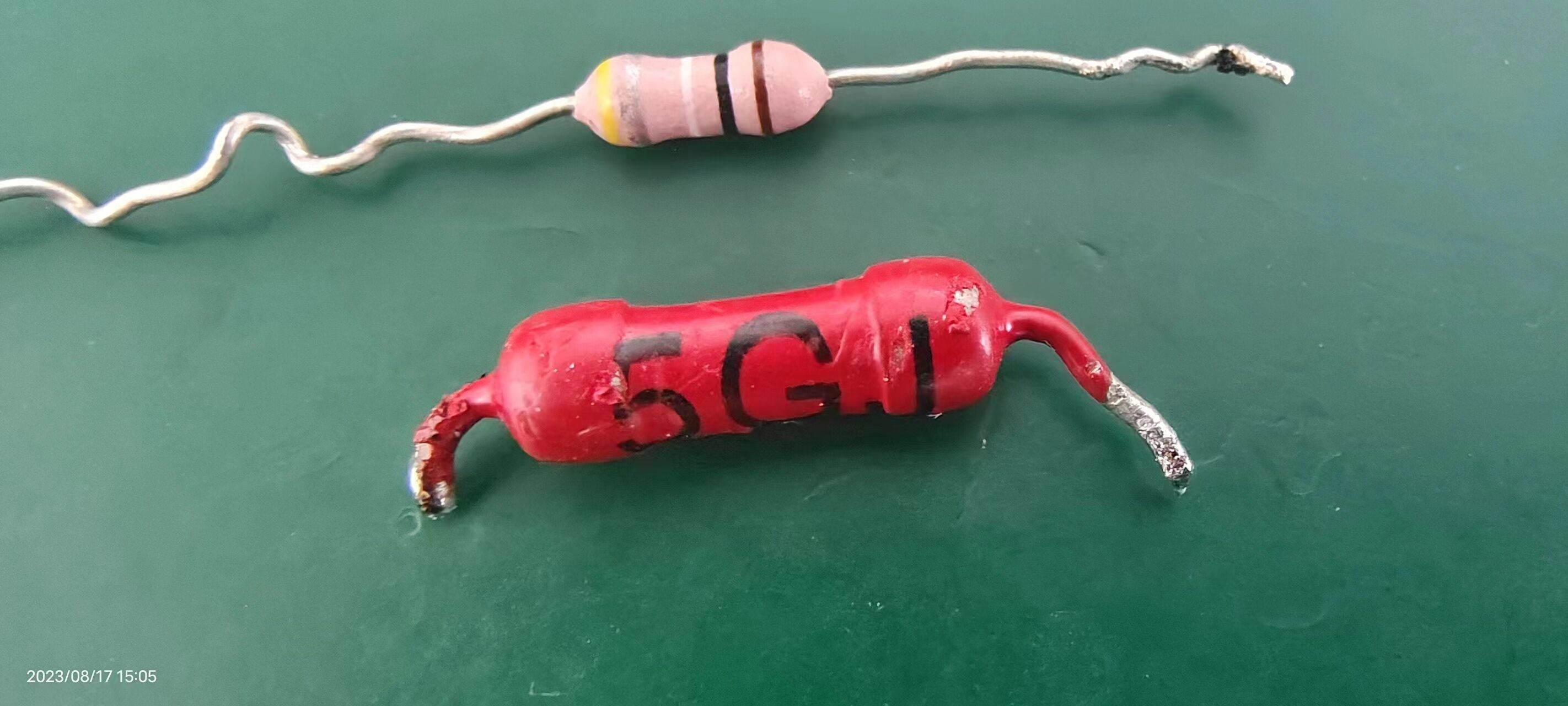

拆了一款仪器,输入端使用一个电阻阻值为5GΩ,这么大的电阻第一次遇到,网上特别贵20多一只,2W5GΩ,电阻越大越贵吗,都比绝缘电阻大了,这个电阻好坏怎样检测,有没有高手遇到过这种电阻的应用环境。

这种多半是防干扰用 的

 楼主| 发表于 2023-9-6 17:51:48 | 显示全部楼层
修天地 发表于 2023-9-6 17:45
这种多半是防干扰用 的
输入端正负电源各并一个1000PF电容,电阻去掉测试数据飘移幅度很大,显示数值不稳定怀疑电阻,无法测试

发表于 2023-9-6 18:17:48 | 显示全部楼层
这种电阻应该不会坏吧,反正通过的电流也几乎没有。

发表于 2023-9-6 20:52:59 | 显示全部楼层
没遇到过,不知用在什么地方呢?

发表于 2023-9-6 22:02:04 | 显示全部楼层
这是什么仪器?我手头有33M电阻。10000V数字电子兆欧表绝缘电阻测试仪能测500G:https://detail.1688.com/offer/694512988543.html?spm=a261y.25179003.137725730154361.3.6cf715aal28S58&sk=consign

发表于 2023-9-6 22:35:51 | 显示全部楼层
用LCD液晶电视背光管工作电压做高压源,测出流经该5G电阻的微安数,用欧姆定律计算出实际阻值。

发表于 2023-9-6 23:32:55 | 显示全部楼层
上面那个色环电阻多大阻值?左边第二道环什么色?

 楼主| 发表于 2023-9-7 09:18:29 | 显示全部楼层
那个色环电阻 棕黑白
