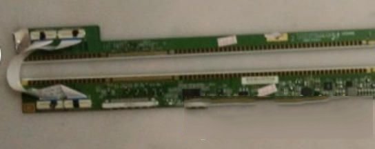

接修一台海尔LE50AL88R51液晶电视,故障表现为灰屏,拆开机器,背光亮正常,有声音,屏号V500HJ1-PE8 VAA VGH VGL开机电压升几伏就没了(断开任一路测量,还是一样),3.3V 1.2V 12V都正常。逻辑板主芯片CM508,本打算放弃了。后跟机主说屏有问题,不能确定修好,只能死马当活马医。没电压三路测量,单独供电都没发现有短路。最后看图纸,CM508 24脚去向不明这路(正常后电压为29.4V),此脚对地只有31的阻值。断开0电阻。三路电压正常了。屏也亮了,但不正常。想拆开屏看一下,有没有耳朵什么的,结果屏是连在面板一起的。又装好,用烧机法,进行烧机,结果最左边一个COF冒烟了,继续烧,烧成一个洞了。心想这下没希望了,结果通电开机正常。

烧鸡确实是个好东西,我昨天也是用烧鸡大法修了一个v390hj1屏成功了
