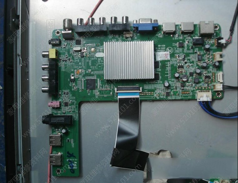

上门维修一台康佳LED58R5500F液晶电视,检查电视无声,放网络电视也一样没有声音。那就是电视本身的问题了,检查喇叭没问题,查9010芯片5脚静音脚才0.49V不正常,查的上拉电阻R210开路,更换后恢复正常。
