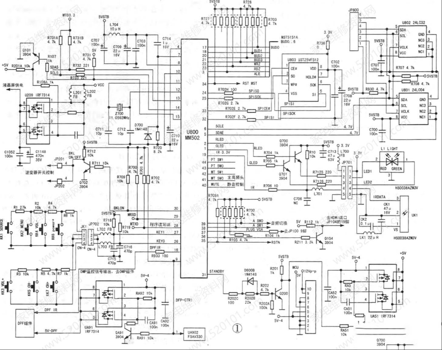

电视机中的控制系统电路是整机的指挥中心,负责整机工作的协调和控制。其余电路在其控制下有条不紊地工作,长虹LS10机芯液晶彩电控制系统电路如图1所示,主要由U800 (MM502)、U801 (24LC04 )、U802 (24LC32)、U803 (SST25VF512)组成。

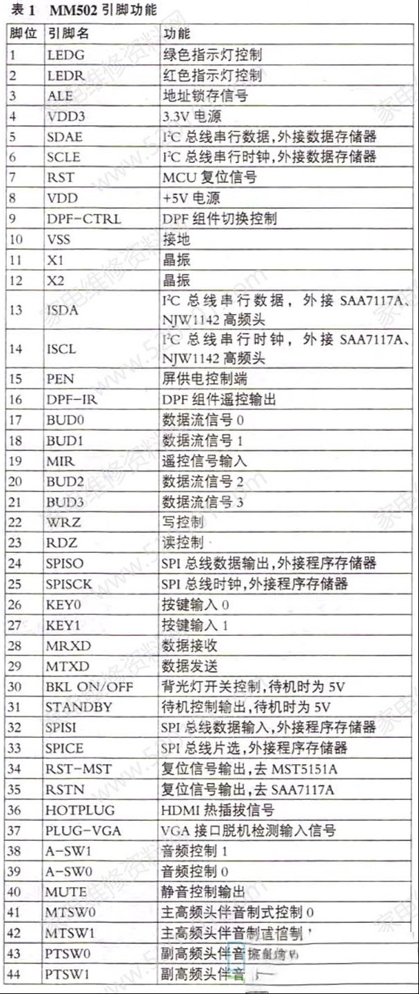

                U800 (MM502)是其核心,MM502内置8051内核及128kB的可编程ROM,支持数字信号输入,可直接进行在线编程,MM502引脚功能见表1所示。
        172250v6n4wee94bz922r1.jpg 1.MM502正常工作的三个基本工作条件
        供电电路、复位电路、时钟振荡电路是MM502工作的三要素。
        (1)供电电路
        5VSTB电压经电感L704、电容C707、C709、C703组成LC Π型滤波电路滤波后,输入MM502⑧脚为MCU供电。
        (2)复位电路
    复位电路由电容C714、二极管D700、电阻R720和MM502⑦脚内电路组成,高电平有效,正常工作时⑦脚为低电平。
        (3)时钟振荡电路
        时钟振荡电路由晶振Z700(11.0592MHz)、电容C711、C712及MM502 11、12脚内部电路构成。
2.存储器电路
         U800外部接有三个存储器,分别是:U801、U802、U803。
        (1)U801(24LC04 )EEPROM解密数据存储器,用于保存HDMI解密数据。当电视机接收HDMI信号时,U800读取U801中保存的与密匙相关的解密数据,对接收到的HDMI信号进行解密处理。此存储器保存的数据决定整机能否接收HDMI信号。
        (2)U802 EEPROM用户数据存储器,用于保存用户控制信息,如频道、音量、亮度、对比度、色度等。即U801、U802均通过I2C总线与U800挂接,即U800⑤、⑥脚串行数据和串行时钟端分别与U801、U802⑤、⑥脚连接。
        (3) U803(SST25VF512 )程序存储器,用来存储控制软件和屏显图案等信息。U803 采用SPI总线结构,U800 25、32、24、33脚分别为SPI总线时钟端、数据输入端、数据输出端和数据的输入输出控制使能端。此IC为专用IC,需写入软件才能使用,此IC不装,整机能工作,但工作不正常,因此,整机若出现工作不正常故障需查此电路。
3.面板输入与遥控输入电路
        (1)面板按键输入电路
        U800 26 、27脚为按键输入端,外接“节目+/-”键、“音量+/-”键、“开/待机"键、“菜单”键及"TV/AV"转换共7只按键。按下不同的按键形成的不同电压,通过插口JP702 和电感L702、L703及电容C715、C716组成的电路滤波后,加在U800 26、27脚进入U800内部后,由内部译码器进行处理,从而实现各种控制功能。
        注:本机按键误控时查插座相关的电路即可,尤其要注意插座漏电等问题。
        (2)遥控输入电路    19、16脚为U800( MM502 )遥控信号脚,UK1将接收到的红外遥控编码信号解调后,从③脚输出,通过⑤脚插口JP701的④脚,经L701、C706、R706输入U800 19脚,经其内部译码电路译码后,得到对应的按键码值,并据此执行相应的控制功能。如果用户遥控器发射的是DPF读卡组件控制信号,还将从16脚输出遥控信号,经R933送到DPF组件,由DPF组件执行相应的控制功能。
4.指示灯控制电路
        U800①、②脚分别为绿色、红色指示灯控制端,待机状态时,②脚输出高电平,开关管Q700导通,红色指示灯点亮。此时,①脚为低电平0V ,Q701截止绿色指示灯不亮。开机状态时,②脚开始输出脉冲信号,然后降为0V,Q701先工作在开关状态,然后截止,绿色指示灯由闪烁变为熄灭。
5.高频头伴音制式切换控制电路
       U800 41、42脚为主高频头伴音制式切换控制输出端,接高频头sW0.SW1脚。D/K伴音制式时,41、42脚均为0V;I伴音制式时,41脚为0V,42脚为5V;B/G伴音制式时,41脚为5V,40脚为0V;M伴音制式时,41、42脚均为5V。
6.静音控制电路
        U800 40脚为静音控制端,当按下遥控器"静音"键时,该脚输出高电平。静音电路中的开关管Q606导通,从而达到静音的目的。40脚输出低电平时,音频功放正常工作。
7.液晶屏供电控制电路
        U800 15脚为屏供电电压输出端,当电视机开启时,15脚输出4.8V高电平,开关管Q101导通,将开关管U209的两个场效应管栅极电压拉低,使其饱和导通,从U209⑤~⑧脚输出电压为液晶屏供电。当电视机由开机转为待机时,15脚输出低电平,开关管Q101、U209均截止,液晶屏驱动电路停止工作。
8.背光灯开关控制电路
       U800 30脚为背光灯开关控制输出端。当电视机开启时,30脚输出低电平,开关管Q702截止,集电极输出高电平,经JP201 JP202送至左、右逆变器组件,逆变器开启,背光灯被点亮;当电视机关闭时,30脚输出高电平,Q702导通,使左右逆变器关闭,背光灯熄灭。背光灯未点亮时,可强制将Q702基极接地进行判定。
        9.待机控制电路
       U800 31脚为待机控制输出端。当电视机由待机转为开机时,31脚输出低电平,Q200截止,其集电极输出高电平,一路由插座①脚送开关电源,使开关电源输出24V、12V等电源电压;另一路经RA51使QA51导通,将UA51开关管栅极高电平拉低,UA51内部两只场效应管导通,从UA51⑤~⑧脚输出5V电压供给各信号处理电路;当电视机接收到待机指令时, U800 31脚输出高电平,Q200导通,集电极输出低电平,开关电源24V、12V等电压被切断,同时QA51截止,UA51场效应管栅极呈高电平而截止,不能输出5V电压给小信号处理电路,电视机转为待机状态。
10.MST5151A接口电路
        U800 3、17、18、20~23脚与扫描格式变换电路MST5151A连接,实现对MST5151A工作状态的检测与控制。
11.I2C总线接口电路
       液晶彩电中很多集成电路,如高频头、去隔行处理电路、SCALER电路、音频处理电路等,都挂接在I2C总线上,CPU通过I2C总线对其进行控制。长虹LS10机芯U800(MM502)引出的总线有两组: 一组是⑤、⑥脚,挂接有U801、U802,另一组是13、14脚挂接有视频信号处理芯片(SAA7117A)、音效处理集成电路NJW1142、高频头(TMD4-C22IPIRW )。
12.复位输出电路
       U800( MM502 )本身由启动转为正常工作过程中,需要复位脉冲对数字电路进行复位清零,并控制其他集成电路复位。MM502有34、35脚两个复位信号输出端,复位信号由MM502内部产生。电视机正常工作时,U800 34脚为MST5151A6 67脚提供复位信号,35脚为解码芯片SAA7117A 44脚提供复位信号。
