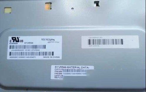

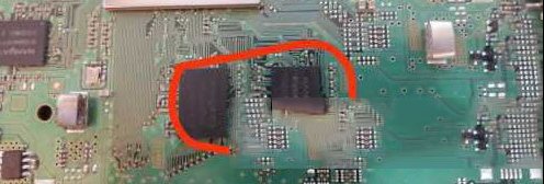

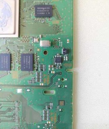

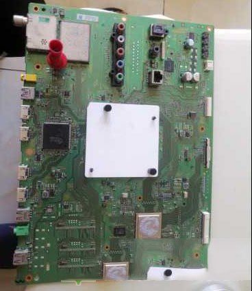

接修一台索尼KD-55X8000C液晶电视,故障表现为指示灯黄绿两色一直交替闪烁,不开机,最后通过刷机问题解决,刷机过程很慢长,第一次刷后能开机,但屏出现自检,后又反复刷了几遍,终于成功。这块机子的屏被换过,配的屏数据很难找,刷机前通过排查主板,有处供芯片的1.5v电压没有,查出降压芯片D9D320的12v供电0欧电阻断路,换上问题解决。
