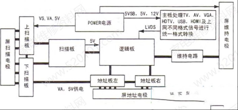

本文接续上一篇《等离子PDP屏发光机理与特点分析》继续讲解,PDP整机电路由主板信号处理电路、屏上逻辑板电路、电源、扫描电路维持板、地址驱动板组成,整机信号处理电路框图见图8。

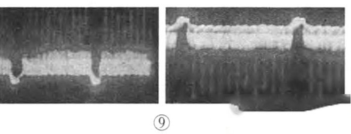

                PDP主板信号处理电路与高清CRT电视数字处理板极为相似,PDP信号处理电路主要有TV、AV信号接收及ADC转换处理。数字部分完成HDTV及VGA接收及ADC转换电路,HDMI接收处理及解码电路;上网电视信号接收模块转YPbPr信号的接收电路,变频和上屏信号形成。现在的PDP电视主板均采用超级芯片完成上述信号的接收、处理及格式转换。这些不同格式信号均是在软件支持下完成,故PDP与LCD电视、高清CRT电视比较,整机主板工作非常相似。其次是主板与屏的接口电路差异也较大,故PDP主板的替换要考虑主板与屏逻辑板、与电源板的接口电路是否相同,不然就不能互换,尤其是不同品牌屏互换性就更差了。和早期的液晶电视一样,等离子电视也不能通过进入总线改屏参数实现主板与屏匹配。主板送往屏组件的信号是统一格式的LVDS信号,即低压差分信号,用万用表测LVDS信号电压通常在1V~1.5V左右,波形见图9,LVDS信号传送通常是成对出现,相位相反的。
        172254rig6vkgimks3mpid.jpg         PDP电视故障有的与CRT数字高清电视相似,有黑屏、不开机、图花、黑带、黑线、亮线黑带上有彩条带或彩色斑点等,通常黑带、黑线等都是屏电路有故障引起,但是不开机、花屏故障有可能是屏电路工作异常引起,也有可能故障出在主板上。判定故障产生部位,可先测量上屏插座处LVDS信号波形,在接入与不接入电视信号时,测上屏LVDS信号波形是否有变化进行判定。对于不开机故障需查主板开/待机脚电压有无变化,或采用屏单独工作模式确认。屏的自检方法本刊2010年第1期46页已有相关介绍。当判定整机故障在屏组件时,屏电源组件可独立工作,以确认电源工作是否正常。

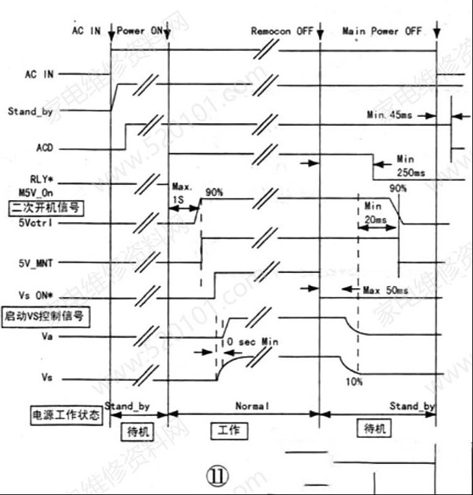

       1、电源工作时序(本文以LG屏为例)
               PDP电源的工作时序关系是:首先电源管理CPU供电及5VSB电压产生,然后主板控制系统工作,二次开机送出PS-ON或RLY-ON启动低电压电路和PFC及逻辑板及VA电路工作的控制信号,延时很短时间后,主板再送出VS-ON启动电源,CPU送出启动VS电路工作的控制信号,这样整个电路便进入正常工作状态。遥控关机后,电源管理CPU首先送出关掉VS电压的控制信号,然后关掉低电压形成电路。LG 32英寸屏电源启动及关闭时序图见图11,它表明交流电接入的同时电源板送出主板的5VSB电压随后便建立,主板送出RLY-M5V-ON(PS-ON)时,逻辑板5V-CTRL及主板的5V等电压建立,随后主板再送出vSON信号,电源板VA及VS电压便建立,关机过程则是先关掉VS、VA电压,然后关掉逻辑板和主板的5V电压,整个电源在开机与待机时,电源板上STANDBY即5VSB始终存在,除非交流关机。

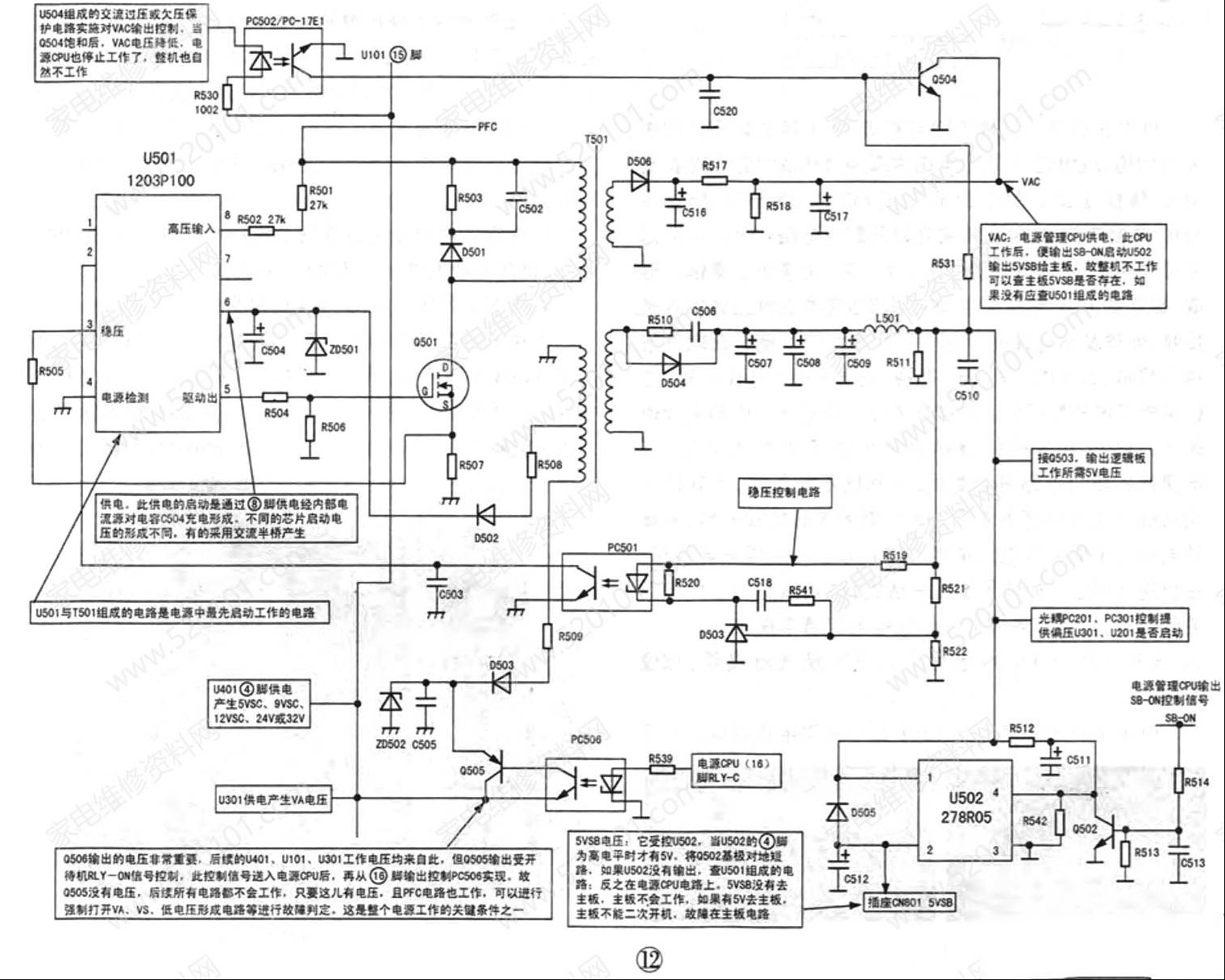

               2、5VSB电压、电源管理CPU供电VAC及整个电源所有IC供电vCC产生(VCC整机工作供电形成核心)
        172255gywr6xxf617rryfd.jpg        图12是LG V7屏(电源板号3501Q00156A)电源CPU启动供电及主板控制系统5VSB电压形成电路。该电路工作过程与CRT电源相比较为简单。全桥产生的脉动300V电压(PFC电路未工作时为300V,工作时400V )接U501⑧脚和开关管上,加在U501⑧脚上的电压通过内部电流源给⑥脚充电产生IC启动工作电压。U501和Q501工作后,D506、C516产生VAC电压供电源管理CPU;D504、C507产生的电压供U502;D502、R506、C504产生的电压供U101 ;R509、D503、C505产生的电压接入Q505。
        电源管理CPU 11脚得到VAC电压后启动工作,从CPU 18脚输出SB-ON控制信号控制Q502,这样U502输出5VSB经插座CN801给主板CPU供电,主板CPU工作后,整机处在待机状态。如果执行二次开机,主板便送出RLY-ON给电源管理CPU2脚,电源管理CPU判定电平后,从⑥脚输出RLY-C控制Q505输出VCC电压给U401和U101, PFC电路和低压形成电路工作后,主板快速输出VS-ON启动U301,VA电路工作,随后VS振荡电路U201也开始工作。

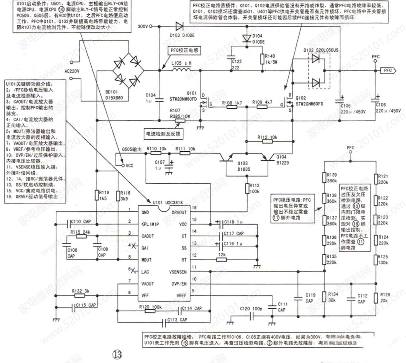

              3、PFC电路
        172255ua1cpj66uyauu5bt.jpg        图13为PFC电路的电路原理图,PFC电路的作用是提高电源效率,降低电源的损耗功率。将传统全桥整流产生的300V升高到400V,其工作原理就是取出300V中的脉动电压控制相应振荡电路产生控制开关管工作的开关信号,PFC电路中的Q102为开关管,U100 16脚输出的脉冲信号经Q103.Q104放大后加在Q102上。Q102导通时,电感L105储能。Q102截止时,储能电感通过二极管D102对大滤波电容C105、C106放电,这样在电容C105.C106上的实际电压就是300V电压+PFC电压的叠加电压(上升到400V)。故PFC电路未工作时PFC电路输出电容端C105、C106处的电压为300V,PFC电路工作时才有400V,PFC电路设置有过压及稳压控制电路,使PFC电路输出电压稳定在400V。因为PFC电压太高会导致电源上的许多元件因过压而损坏。

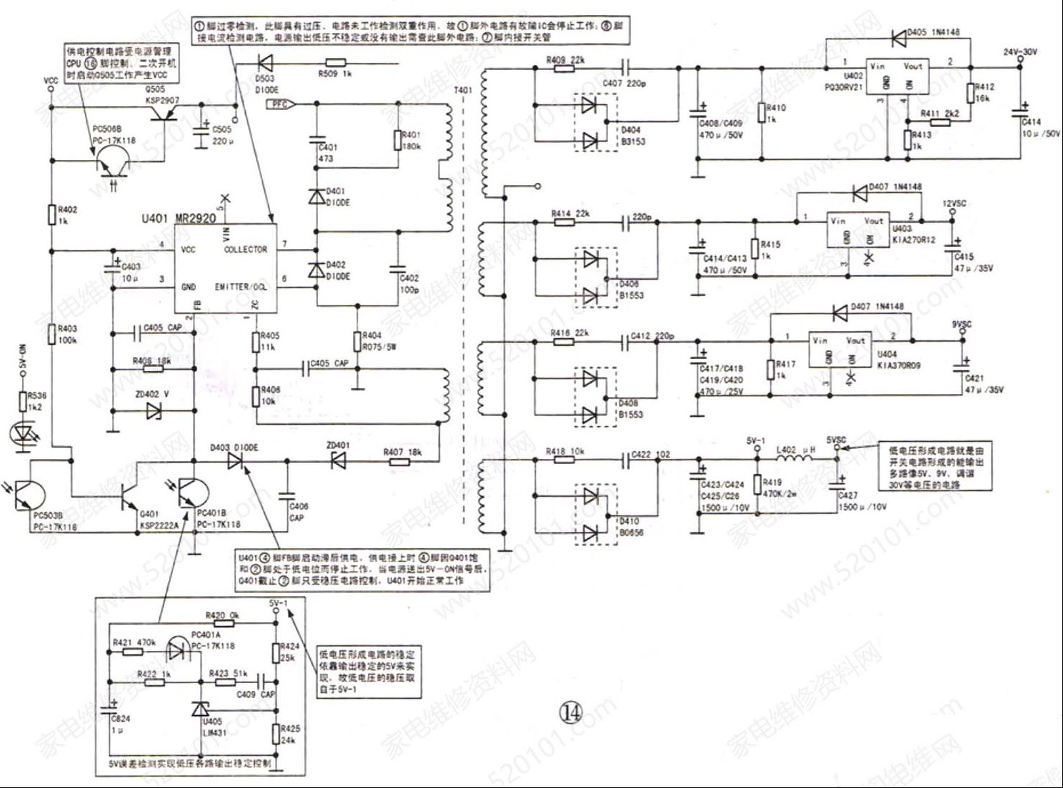

               4、低压形成电路(5VSC、9VSC、30V调谐电压产生)
                图14为电源板低压形成电路原理图。PDP电源部分均设置有低压形成电路。不同的产品低压形成电路设计有差异,就像CRT电源设计不同一样,从图14可以看出,此IC组成的电路工作过程非常简单,首先是电源管理CPU工作,然后主板CPU送来RIY-ON电压送入电源CPU,电源CPU再启动PC506、Q505给U401供电(VCC),U401得电并不能立即工作,因为它的反馈FB脚受控于Q401、PC503。电源CPU在输出RLY-C信号的同时还从12脚输出5V-ON控制信号启动PC503使其饱和(注:同时还启动Q503输出5VCTR给逻辑板供电),这样Q401基极无供电而截止使U401②脚反馈正常控制,U401也正常工作,在次级端将分别储能,通过相应整流电路产生整机所需低电压。
                 这些整流电路与普通CRT电路相比,电路采用的滤波电容较多,设计多滤波电容的原因是防止主板与电源间的相互干扰。由此可见,低电压形成电路可以强制打开Q506和将Q401基极对地短路进行故障检修判定。主板开机后伴音不正常或图异,如接收TV信号无图,则应首先测电源给主板提供的这几路电压是否正常,如果不正常,拔掉插座CN804、CN802也不正常则查这部分电路即可。5.VA电压形成

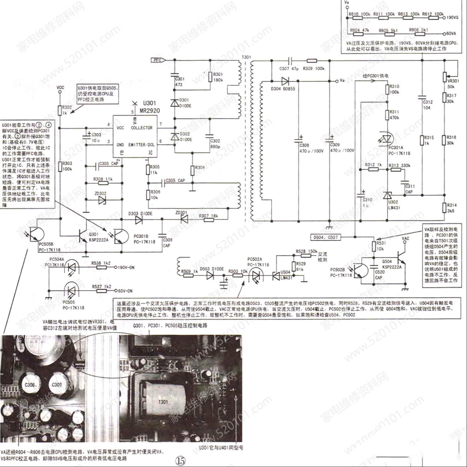

               VA电压主要供地址扫描板工作,无该电压将出现黑屏现象。VA电压由U301组成的电路产生,见图15。
        172255waf5ioiaixiaixio.jpg         U301供电来自T501次级绕组经Q505后得到。此IC的工作方式与U401有些相似,对U301来讲光有此电压并不能保证IC启动,因为U301的②脚还由Q301控制。只有在电视机二次开机后,主板有vS-ON信号从插座CN801送入电源CPU 23脚,检测后从14脚输出60V-ON信号经光耦PC505控制Q301,使Q301截止,U301②脚外电路接收到反馈信号后,整个IC才能启动进入工作状态,在次级产生感应电压并产生VA(60V )电压。电路中电位器VR301可微调VA电压大小。当VA电压异常或画面异常时需确认VA电压是否与屏标注电压一致。VA电压异常需查U301组成的电路及PC301,U302组成的稳压检测控制电路。从图12和本期图15可以看出,PC301、U302的工作受U501、T501影响,只有U501工作,次级D504有整流电压输出此稳压电路才会工作。故VA电压不正常时,还需要查T501次级D504、C507、C508、C509、C510是否漏电、U502 (输出5VSB )是否击穿。
6.VS电压形成

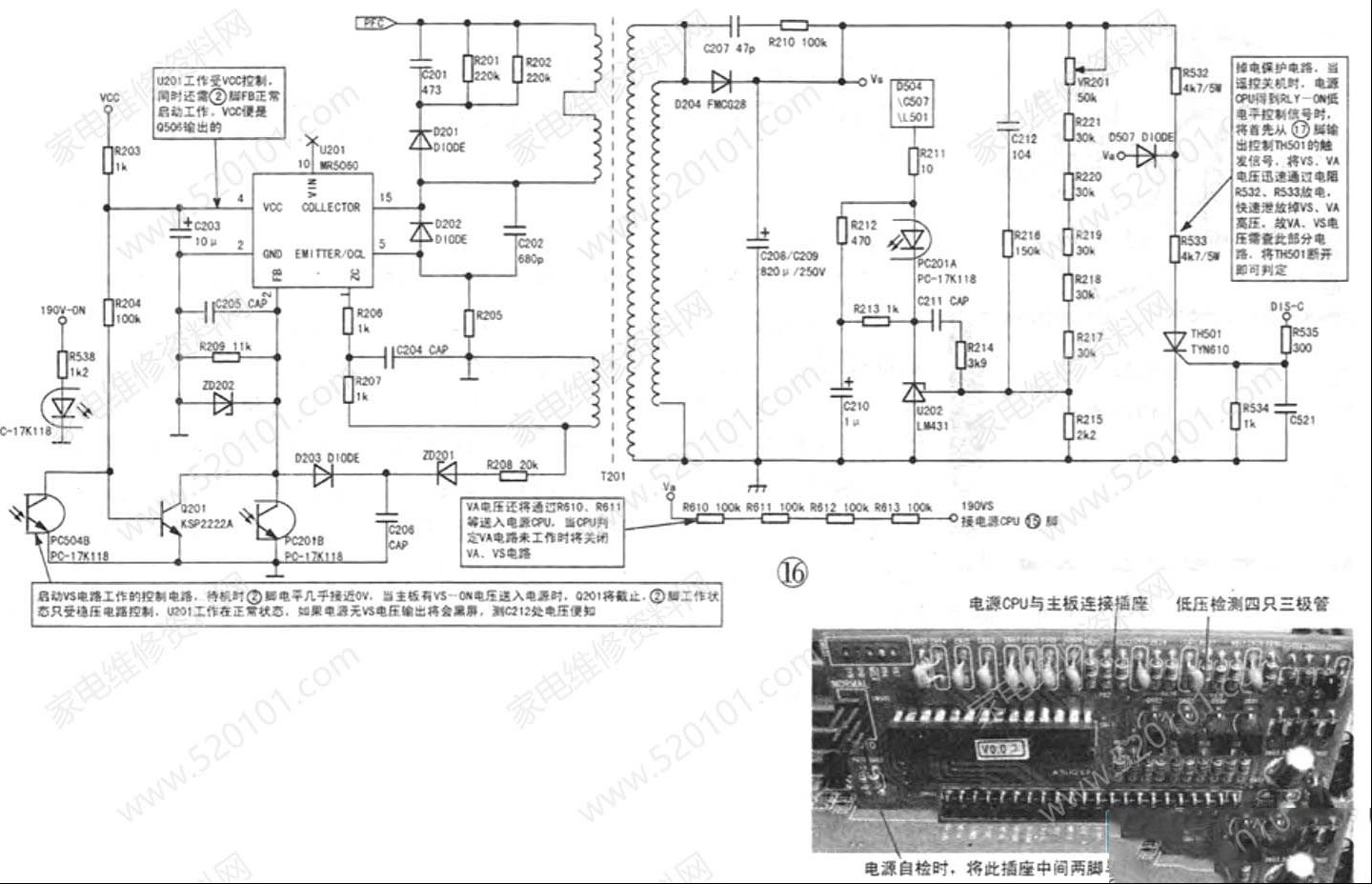

               VS电压形成电路见图16。
               VS电压形成与VA电压工作方式相似,受主板提供的VS-ON信号控制,电源管理CPU 15脚输出190V-ON信号通过PC504 控制Q201 ,Q201基极无电压截止时,U201组成的电路才能进入正常工作状态,并从次级产生VS电压供PDP扫描电路、维持扫描电路工作。VS电压滞后VA,只有VA电压建立,VS电压才会产生,因为电源CPU首先要检测VA电压,R610~R613、R604~R606组成的便是VA电压检测电路(见图15),当VA电压过高或过低时,电源CPU将首先关闭VS、VA及低压形成电路(除5VSB电路外)。VS电路中的VR201为微调VS电压大小的电位器,VS 电压异常会导致图花或无光栅等故障。因为VS电压还要在扫描板上形成VSCAN电压,这些电压是形成扫描波形的关键,故整机图异或不开机或黑屏故障时,需测量VS电压。
