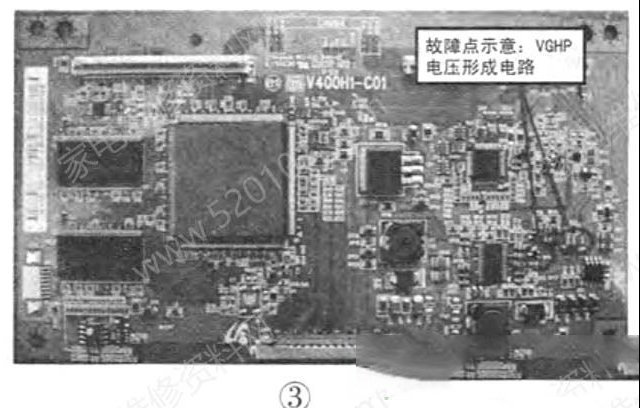

                故障现象:一台TLM40V68P型彩电,白屏。分析检修:开机检查发现整机启动正常,但是屏亮起的时间较长,且亮起后呈现白屏,伴音及整机其他功能均正常,怀疑故障在逻辑板上。
                首先检测逻辑板各路供电,发现VGHP检测点无电压,正常时应有-19.5V电压,再测其他几个检测点电压正常,取下逻辑板,测VGHP电压输出端对地电阻为0Ω,显然就是因无vGHP电压引起,当取下滤波电容CP19时,复测VGHP输出端对地电阻恢复正常,将逻辑板装回原机,开机故障依旧,再测仍无VGHP电压,往前再测UP1 10脚有正常的直流2.25V和交流5V输出,VAA检测点也有正常的13V电压,由此确定无VGHP电压是因DP5开路所致,更换DP5后开机检测VGHP电压有正常的19.5V输出,整机恢复正常,实物见图3。
        172258xxun5v9ncnmnnmzo.jpg          分析该故障形成是因为VGHP电压是为gate级提供的高电位,也就是打开gate 级的电压,当液晶屏失去电压时就会造成液晶屏内部TFT不能正常工作而出现此类故障。
        小结:逻辑板主要是由格式变换器和DC/DC变换器这两部分电路组成的。由以上这两个故障实例的分析检修过程,我们可以看出逻辑板的大多数故障均出在DC/DC变换电路。对于维修这部分电路,就其电路结构来说并不难理解,关键是要熟悉其DC/DC电路的时序控制过程和5大电压的产生。另外还需一提的是,在我们的维修实践探索中发现,逻辑板上所用的元器件在市场是完全可以采购到的,且价格低廉,就以上两个故障的维修,其维修成本均不足30元,仅为板级维修价格的十分之一,因此对于液晶电视逻辑板的维修不但是技术层面的发展和超越,而且还是更具“钱途”的。
