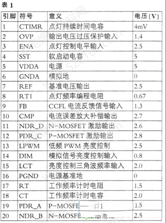

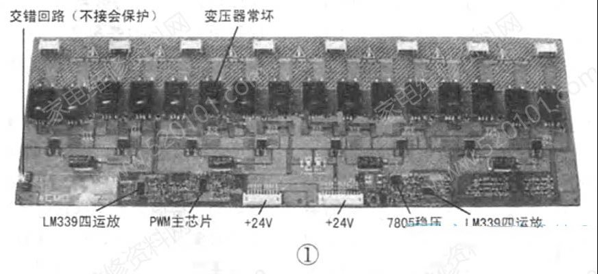

故障现象:CMO奇美16灯液晶电视(高压板1320B1-24-V04),该板实物如图1所示,此板通病故障是,亮一下(灯管闪一下)然后黑屏。该通病的故障点是高压板PWM主芯片受保护,PWM-ENA处低电平状态,灯管不亮。
                需要检查部位是:(1)升压变压器输出端或高压输出连接器虚焊,补焊;(2)变压器次级开路,更换;(3)MOS管坏导致保护电路动作;(4)IC-U2LM339A坏导致保护电路动作;(5)Q18、Q19坏导致保护电路动作;(6)U5坏或无供电导致不起振,不亮;(7)Q12开路导致保护电路动作;(8)C416短路导致保护电路动作;(9)D10或D11坏导致保护电路动作;(10)C14短路导致7805无输出,整板不工作。区分故障点时需要断开整板右边保护电路,PWM芯片引脚定义如表1所示。
