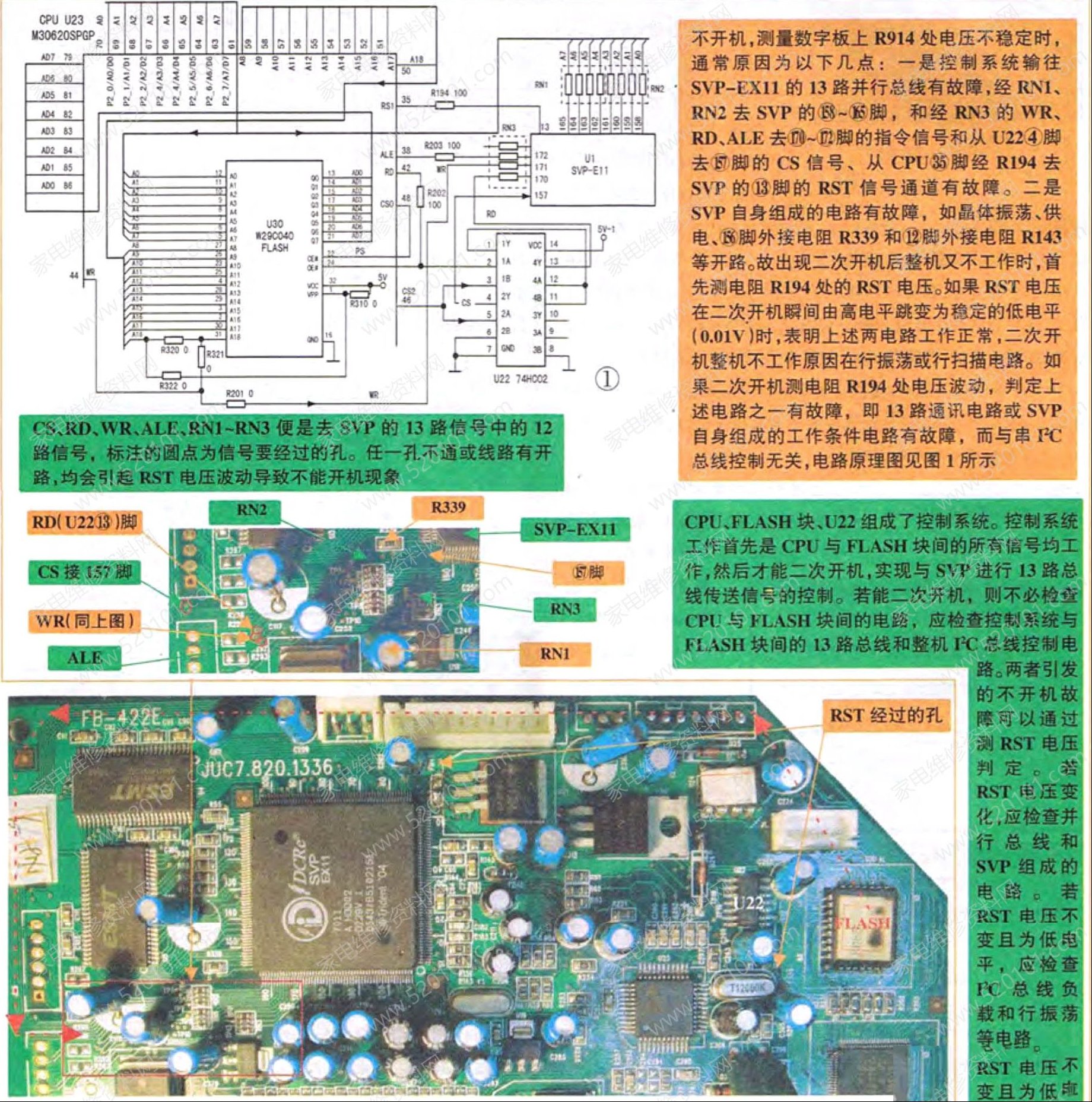

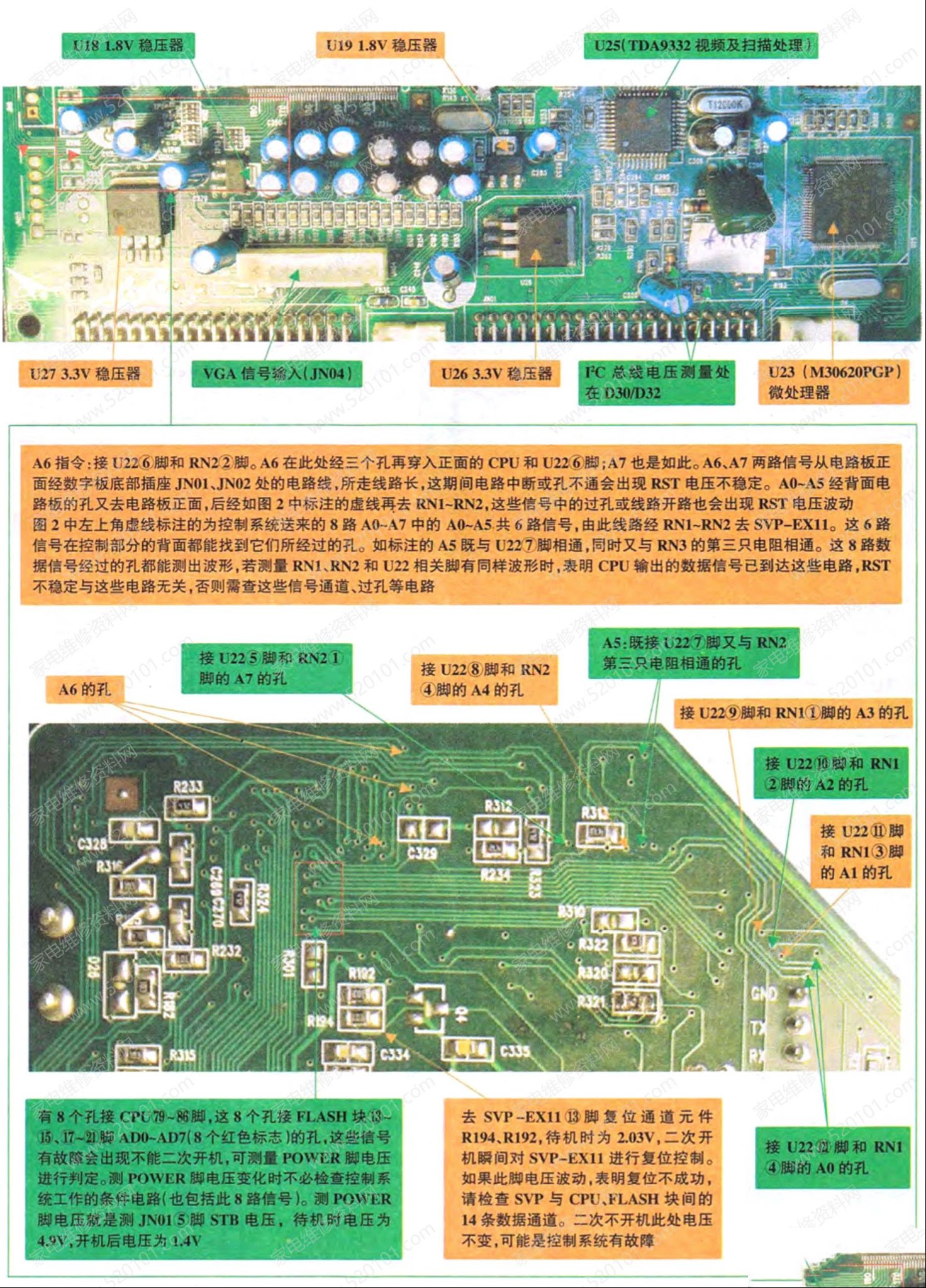

JUC7.820.1336是长虹公司生产的高清电视上使用的数字板,公司定义为CHD-3机芯,代表产品有CHD32300、CHD29200、CHD29218等型机,数字板上的主要元件有SVP-EX11.CPU( M30620)。此数字板信号处理及控制系统组成复杂,控制系统输出的总线有两类:一类是并行总线,主要对SVP-EX11进行控制,并行总线由于采用数据、地址及指令控制(如读写指令WR、读指令、片选CS指令等)分离传送,电路线多,且因电路板体积限制,导致电路上信号走向呈折叠、穿孔、印制线等特点,给维修带来了较多麻烦,也是整机故障多发地,是数字板检修的难点和重点。
              输往SVP-EX11的并行总线有13路(A0~A7、RST、ALE、WR、RD、CS),这些信号之一出故障便使13路指令传送中断,表现在RST脚电压不稳定。当然SVP-EX11自身工作不稳定也会引发此现象,因为总线信号能传送过来但无法交换也会出现RST电压不稳定。故RST电压不稳定时要查13路通道,同时还要查SVP-EX11自身组成的电路。另一类总线信号是传统CRT彩电的I2C总线,I2C总线有故障不会影响RST状态,并行总线不工作,串行总线也不会工作。数字板上元件小,分布广,信号过孔多、孔小,都是导致维修难的原因,本文就并行总线通过的电路引发的RST电压不稳定的原因进行讲解,以期给维修人员带来启发。
GMT+8, 2026-1-31 23:49 , Processed in 0.255114 second(s), 25 queries .
