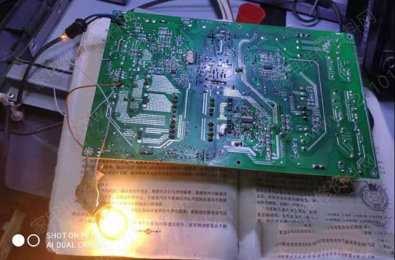

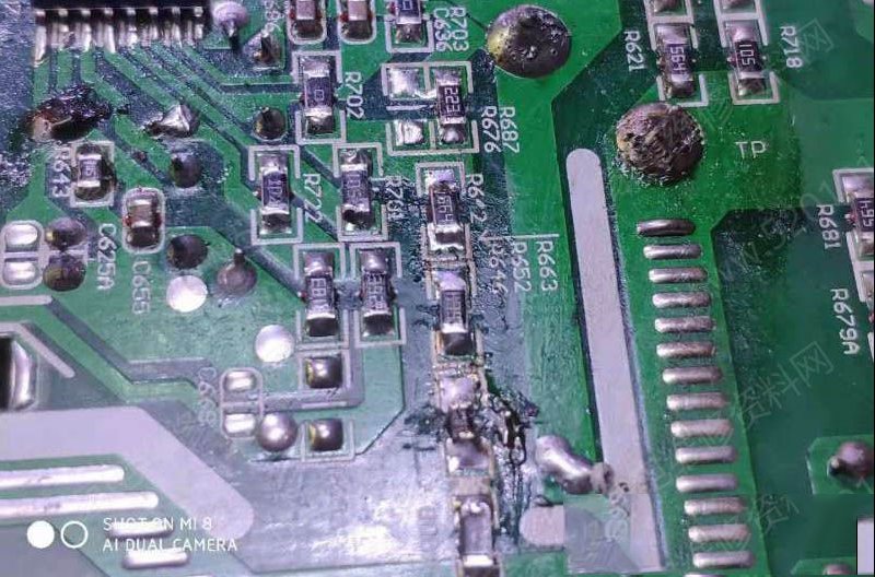

接修一台创维42L98SW液晶电视,故障表现伟开机保护,此机电源板型号是168P-P40TOS-00,电视机二次开机24V不到10就消失,检查L6599D供电15v一直正常,PFC380V正常,当时测试7脚电压5V多点,不敢确定是否正常,因为它的外围几个电阻是好的,以为是芯片问题,后来又换个几颗芯片,还是故障依旧,而且新换上去的芯片有时候反复多开几次,电源一点电压都没有了,那是还以为芯片又坏了,因为原机芯片一直不工作,后来换了芯片才出现开机保护,后来找了一个长虹案列,说是7脚是启动供电,那篇文章居然说是24V,不过看过后我也误以为该脚是24V,后来我7脚查不出问题,于是短路了7脚一个564的电阻,居然电源一点也不工作了,后来还原后,电源居然好了,当时我测试这几个电阻是去掉这几个电阻串联的一个0欧电阻测试的,这个时候好了,估计是电烙铁受热让电阻变质,于是对三个564电阻全部加热处理,居然电阻上面的字迹就掉了,不过阻值还是正常,估计真正原因还是电阻下面的粘胶作怪,后来把三个电阻全部换了,而且还发现有个下偏值被前维修工去掉了一个,这个板子是有人换过的,那个电阻是卖家就处理过的,后来又遇上上偏值有轻微漏电,电视机就无法开机了,后来测试这个7脚电压3V多一点,现在我分析这个7脚应该是过压欠压检测脚,因为若PFC不工作,它供电就达不到要保护,PFC过高它就会出现过压保护,这个机器前后耽误了我好多时间,主要是对7脚认识不够,还有就是检测7脚外围没有发现原件大的出入,那个下偏值电阻被人拆了一个,因为机器之前是好的,就没有去重视它。
