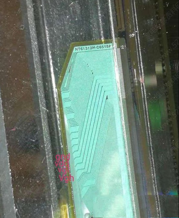

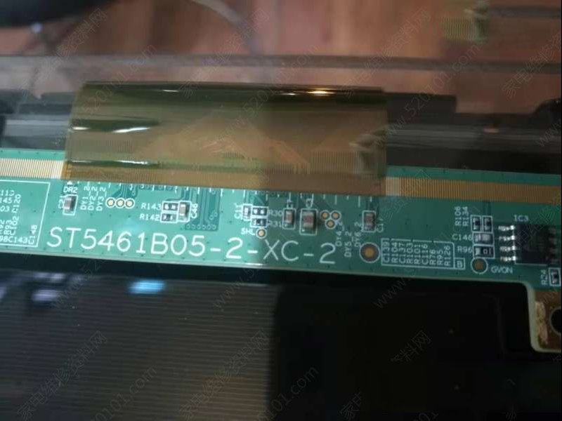

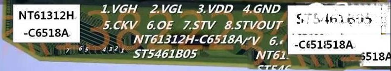

下图是本人自己自画的华星屏ST5461B05耳朵简图NT61312H C6518A,网上搜索不到,特分享给大家参考使用。
