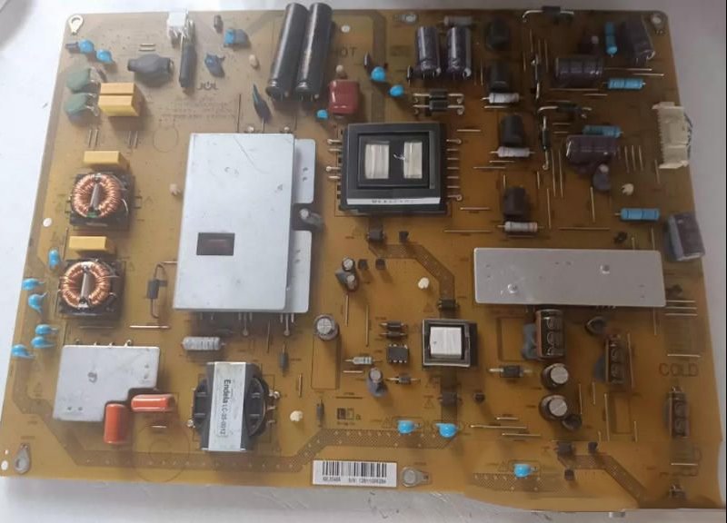

最近接修一台夏普LCD-52LX540A液晶电视,故障表现为通电指示灯不亮,经检查判断是电源板故障,未细查电源板问题,直接网上购买一块,换上试机正常。另附上测量电源板输出至主板电压(16针接口)待机电压:1-4 电源+(13.12V)  4-8 电源-(GND)  9 AC-DET(3.28V) 10 PS-ON(13.13V)  11 NC(5.5V)  12 PNL-POW(0.65V)  13 NC(0.19V)  14 ERROR(3.28V)  15 OFL(3.35V)  16 STB(0.21V), 开机电压:1-4 电源+(13.12V)  4-8 电源-(GND)  9 AC-DET(3.24V) 10 PS-ON(13.13V)  11 NC(5.39V)  12 PNL-POW(3.34V)  13 NC(0.1V)  14 ERROR(3.24V)  15 OFL(3.36V)  16 STB(3.32V),输出至逻辑板电压:13.10V。
