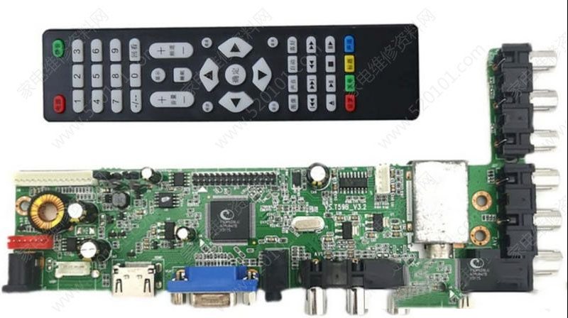

组装机主板VS.T59B V3.3进入工厂模式方法

关于VS.T59B V3.3杂牌组装机主板进入工厂模式方法可以尝试“菜单+1147”或者“菜单+2580”,其中一个试试。
