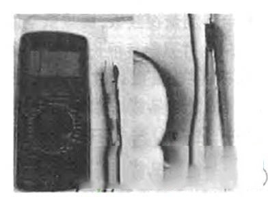

1.用圆规制多用途的表笔
        圆规在手工绘图中量长度、找几何定位点、画圆....得心应手,如果加以改造,在电子产品维修当中也可谓得心应手。贴片式电子元件越来越小,电路板上元件很紧密,普通的表笔很多时侯无法在路测量,拆下来不好拿捏,一不小心掉到地上,很难找到。
                制作方法:将一根万用表的表笔去掉原来的表针,把线头焊在圆规的细长针上,然后用耐热透明胶布把针裹一圈,使针与圆规架绝缘。把万用表的另-根表笔也去掉原来的表针,并剥出一段铜丝,旋松圆规另一插针处的螺钉,把铜丝卡入后旋紧螺钉(注意:手持部分要充分绝缘),如图1所示。
                 应用实例1:单手操作,见缝插针。如图2所示,在维修手机、MP4、数码相机等电子产品时,经常要测量电压、波形等,有时还要腾出一只手来调仪器,可又怕表笔滑移,有了圆规,调好距离,只要往待测的两点轻轻一放,信号就引入示波器了要把贴片式元件拆下来准确测量时,贴一条双面胶在一个泡沫塑料盒上,把元件粘在上面,用圆规往上一卡,稳当得很。

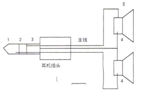

                应用实例3:查修耳机线断点。高档耳机贵的有好几百元。如果内部断线了,又不知道断在何处,要么无从下手,要么几经周折,修好后也是面目全非。耳机线路如图4所示,1与3,2与3之间电阻均是16Ω左右,如1与3间电阻为无穷大,到底是线断还是喇叭内部断?是线断又断在何处?此时,可拿特制圆规来,将数字表置蜂鸣挡,圆规一针扎在3处,另一针扎在4或5处,如果有一处电阻为16Ω左右,说明喇叭是好的(两根线全断的情况很少);如果3与4或3与5断线,圆规一针扎在3处,另节地量,如果哪一节不响了,说明断点就在此节内,再进一步精确范围,就可找到断点,然后用手术刀挑破胶皮,焊好断点,堪称完美,高档耳机的胶皮上用圆规的小针扎,不会留下痕迹。
