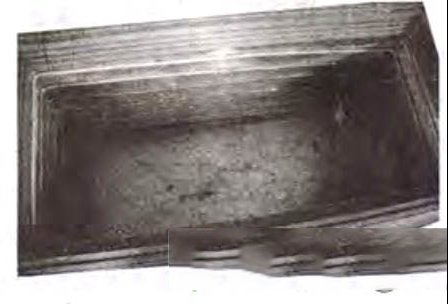

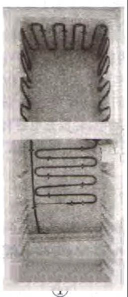

一台小天鹅BCD-189冰箱内漏,重新盘管,效果还行,特发一下我的修理过程,希望对新手有帮助。蒸发器用成品蛇形管,直径8mm,长10m左右。毛细管内径不知道,外径1.8mm,长度是1.4m(手上还有另一种外径2.03mm,长度2.1m左右,测压可用,但没上机试用)。测压力的方法家电维修网站有介绍,我就不重复了,我个人的经验是表压在1.4MPa左右,改装后如图1所示。温控器调在3挡,冷冻-20°,冷藏2.5°,正常跳开停机,基本满意,收费240元。
        172042f3gquzwrw7zpgcqt.jpg        平昌李伟:冰柜最好横着盘管有利压机的回油。
       矿区家电:毛细管先进冷冻室效果会比先进冷藏室好些,冷藏室的管子就不显多了。
       王贵道:冰箱管坏的少,基本都是接头,所以没必要换管子。
       四川江海电器:你这个机器冷冻室温度应该不够,如果冷冻室温度够了,冷藏室应该也变成冷冻室了。
       天堂一傻瓜:毛细管先进冷藏室有一个弊端,就是冬天气温低时,工作时间过短,冷冻室没效果!
       郑家兄弟:以我的经验最好改成弯好的铁管,加上毛细管2.7m,长度正好合适(外径粗点较好),一个干燥过滤器,总计费用连带一瓶气也不超50元,为了美观可用铆钉加牢。至于毛细管应接冷冻室,另外完工后送一个电子温控器,收价300元适当。
        占华:毛细管接错了,不可先进冷藏,你这样效果差,不信放几个有牛奶的冰棒在冷冻室,就会成"变形金刚”。像这种冰箱你应该把背板拆开,挖开一点泡沫再找到回气管及毛细管,管从后出,修复后的机器既美观又好用。
        荣昌制泠:不错,盘得很好。不过提点意见,最好将节流流程改为先冷冻,后冷藏。冷藏一般都有通用的现成铝板卖,只要在冰箱里面挂一块即可 ,既漂亮又简单方便。
        李先德:冷冻室蒸发器和冷藏室蒸发器连接那段铜管(冷藏室里)应加保温管,否则长时间工作它会结个大“疙瘩”。
        荣昌制冷:那倒不需要,因为温控到了温度就会停机,停机后冷藏室管上的霜应该是全部融化的,尤其是毛细管先进冷藏的。再则没保温更有利于冷气在冷藏室里得到散发,穿出冰箱外的部分将它保温起来还差不多。
        宏伟维修:还有些不足:一是冷冻室排管少些,要把下层也排上,而且排管要均匀,成品管有正反面,尽量不要反排;二是冷藏室排管多些,去除五六十厘米吧,管太少也不行,冷藏室开门频繁,保鲜5°~8°很难保证。再有固定管的包片不要用两颗螺丝固定,要折叠起来用一颗螺丝在蛇形管弯处固定,有利于美观,也节省工时。还有应尽量本着制冷剂先入冷冻室的原则。收费适当上调些,240元去除成本利润不大,而排管工时大,成本高,当然要看自己当地情况。
         Pkm119:这种修法真的不可取,冰箱蒸发器不是铝管就是铜管(比如早期的容声),现在的铝管居多,就像楼上几位说的,漏点不是铜铝接头漏,就是本身铝管漏,就算把整个后背开了修,也比这样修来得强,这种修法,实在是不美观,碰到实在开不了背的,宁愿推掉不修。
       pzhhxkj:应该毛细管先进冷冻室,这样才好控制温度,我们这一-般用户要求不把管盘在外面。这样才美观。

   张继录:你这样盘是多盘了冷冻室,冷藏室没有盘多,还有你的毛细管不应该接在冷藏室,因为温度不好控制。

        三联维修:总体来说管路盘得不错!但有几点不太正确,一是毛细管应先走冷冻室;二冷藏室管路过多;三在盘好管后冷藏室上面应贴上一块铝板,那样就能正常停机!

         秦华:冷冻室盘管有点多,毛细管的进口设计应考虑到冷冻油的回流问题,最好是上进下出,同时还要考虑到温控器的感温问题。在维修时,是内盘还是外盘,应把利弊和价位给用户讲清楚,由用户决定。四月份冷凝压力1.4Mpa有点高,我不知道你当地的温度有多高。你能把图片发上来,这种方法值得推广,可有效地促进技术交流,你的盘管工艺很好。

                zwxing:各位请看一下这是我盘的冰柜(如图2所示),连续工作可以达到-28°C。闫立国:没有见过楼上这么盘的,你这样做的一个很明显的问题就是压机回气管结霜严重,如果你做的这个能够实现正常开停机的话,那么用户肯定会找你修漏水。

        金诚信德:管子盘得不错,也很美观。我个人还是主张开背修理,美观、实用。厂家也都是开背修理。至于先冷藏后冷冻,有的冰箱先走冷冻,有的先走冷藏,还有的先走冷冻一部分,再走冷藏,然后再回到冷冻,这都和厂家的设计有关系。另外我觉得如果冷藏室的管子过长会导致冷冻效果不好,因为管子长,容易停机,所以冷冻的效果会差些。看过同行有把后面的整张铁皮慢慢撬下来的,很仔细也很美观。有的则是用刀子把局部的铁皮划开一个洞掏出里面的保温材料,找到漏点后用胶(哥俩好)粘上。最后用发泡剂重新发泡,这样维修美观也实用。
