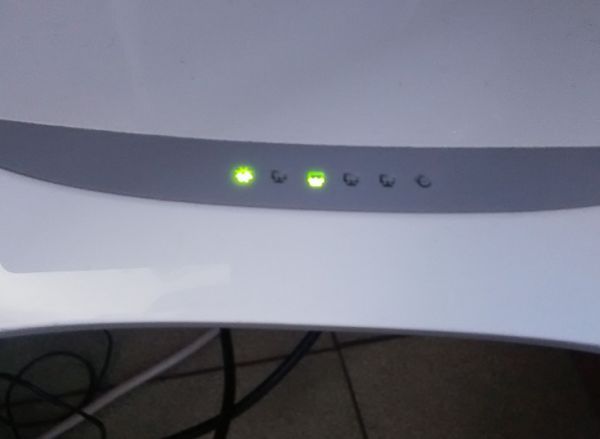

一、为什么路由器灯亮着但是没有网络
路由器亮绿灯而且没有网的原因:
1、路由器的光纤坏了
当路由器的光纤断了时,路由器会显示绿灯。
2、光纤尾纤未插入光猫
当光纤尾纤没有插入光猫时,它是完全没有连接到路由器的,这时路由器会亮绿灯。
3、光猫故障
这种可能性比较小,因为一般的光猫不容易出现故障。
4、上行分光器故障
此时路由器会亮绿灯,周围的邻居将无法上网。
路由器灯亮的规则
路由器灯亮,首先看亮哪些灯。路由器有电源灯、wan口灯、lan口灯。若电源灯亮,表示通电正常。lan口所对应的灯还有无线网络的灯,闪烁的越快就表示使用的数据流量就越快。
若wan口灯亮表示wan口线路连接正常。若都亮,则登录路由器看是否能正常获取IP地址,及路由器的设置是否有问题。若尝试过之后仍然不行,恢复默认设置重新设置。若还不行,则尝试换个路由器。
二、路由器灯是亮的但是没有网是怎么回事
路由器灯亮只是说明通了电而已。
1、进入路由器,查看状态栏,看看路由是否已经连入互联网。
2、如果WAN没有数据流的,说明路由器并未接入互联网。
3、重新检查一下互联网设置(或叫WAN口设置,不同路由该名称有差别),连接方式是不是选择PPPOE,宽带帐号和密码有否正确填写。
4、检查设置没问题,先拔掉路由器WAN口的网线,接到电脑网卡上,电脑用ADSL拨号方式来检验宽带帐号和密码是否正确,检验宽带线路由是否正常。
