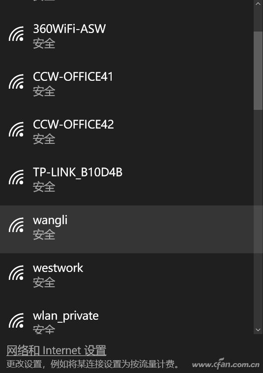

但是,无线网也有个坏处,那就是只要曾入过网、用过Wi-Fi,那电脑中就会始终存留相应的信息,到点自动加入。这样的情况尤其在办公区域或校园特别明显。看看小编在工位上能搜到多少个网络吧。
有的时候原有网络掉线,电脑自动换网了、有的时候网速不加,自动换网了。稍不注意就在其他的网上处理自己的敏感信息或用着不符合条件的Wi-Fi,确实挺烦人的。但要是在设置中彻底删除这些网络信息呢,保不齐哪天还要临时用下,重复输入密码什么的也挺繁琐,咋整?

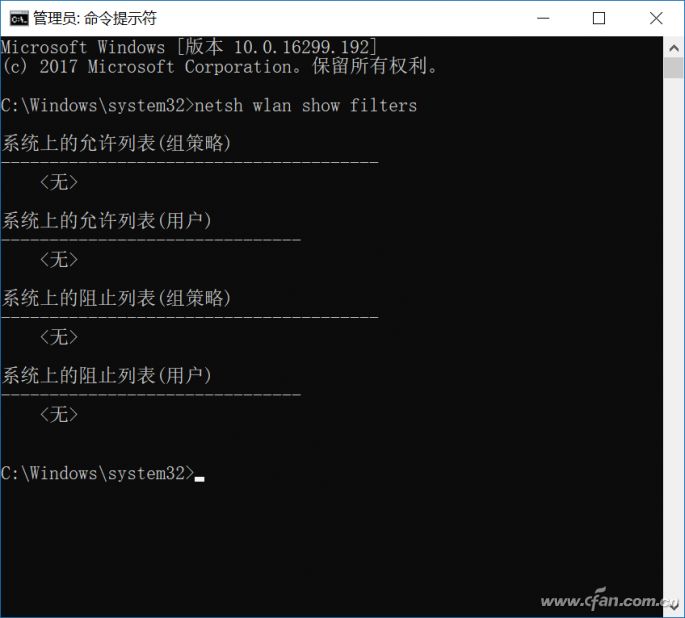

想要查看已有的Wi-Fi“黑名单”(已屏蔽)和白名单,用这个就行,
netsh wlan show filters
